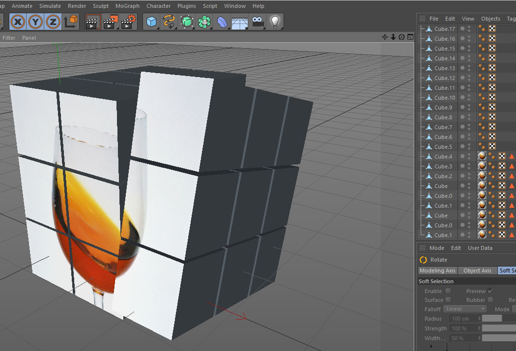

Se davvero è come un cubo di Rubik, gli 8 cubetti che fanno da spigolo ti mostrano sempre e solo le stesse 3 facce, i 12 cubetti che stanno sui lati sempre e solo 2 facce ed i 6 cubetti che fanno da centro ad ogni faccia del cubo sempre e solo 1 faccia!
Detto questo, se non ho capito male, ad ognuna delle 6 facce del tuo cubo devi assegnare una texture che si deve dividere tra le 9 faccette che compongono la faccia in modo che quando la faccia è ricomposta vada a formare l'immagine completa come in una specie di puzzle giusto?
Allora fai così:
- do per scontato che i tuoi 27 cubetti tu li abbia già resi editabili; (fai anche un ottimizza in mod. poligono dopo aver selezionato tutti i poligoni)
- seleziona i 9 cubi che compongono una faccia;
- raccoglili in un oggetto nullo (Alt+G);
- in modalità poligono seleziona, tenendo premuto shift, le nove faccette che compongono la faccia del cubo e setta una selezione, vedrai apparire il triangolino arancione su tutti e 9 i cubetti selezionati;
- nel browser oggetti seleziona tutti i triangolini e dagli lo stesso nome;
- crea il materiale per quella faccia;
- assegnalo all'oggetto nullo in proiezione cubica e in selezione metti ovviamente il nome della selezione che hai dato;
- tasto destro sul materiale nel browser oggetti e clicca su Fit to Object (in italiano mi sembra estendi all'oggetto);
- ti chiede se vuoi includere gli oggetti figli rispondi si;
- ora hai la tua immagine bella su tutta la faccia ma la devi suddividere tra le nove faccette;
- ancora tasto dx sul materiale nel browser oggetti e clicca su Copy tag to children (copia tag ai figli);
- il mat verrà copiato a tutti e 9 i cubetti contenuti nell'oggetto nullo e assegnato alle rispettive selezioni nel giusto modo;
- ricaccia fuori tutti i cubi dall'oggetto nullo e cancellalo;
A questo punto la situazione dovrebbe essere quella in figura e anche ruotando le facce del cubo le tex rimangono giuste!
Non ti resta che ripetere l'operazione per ogni faccia!
