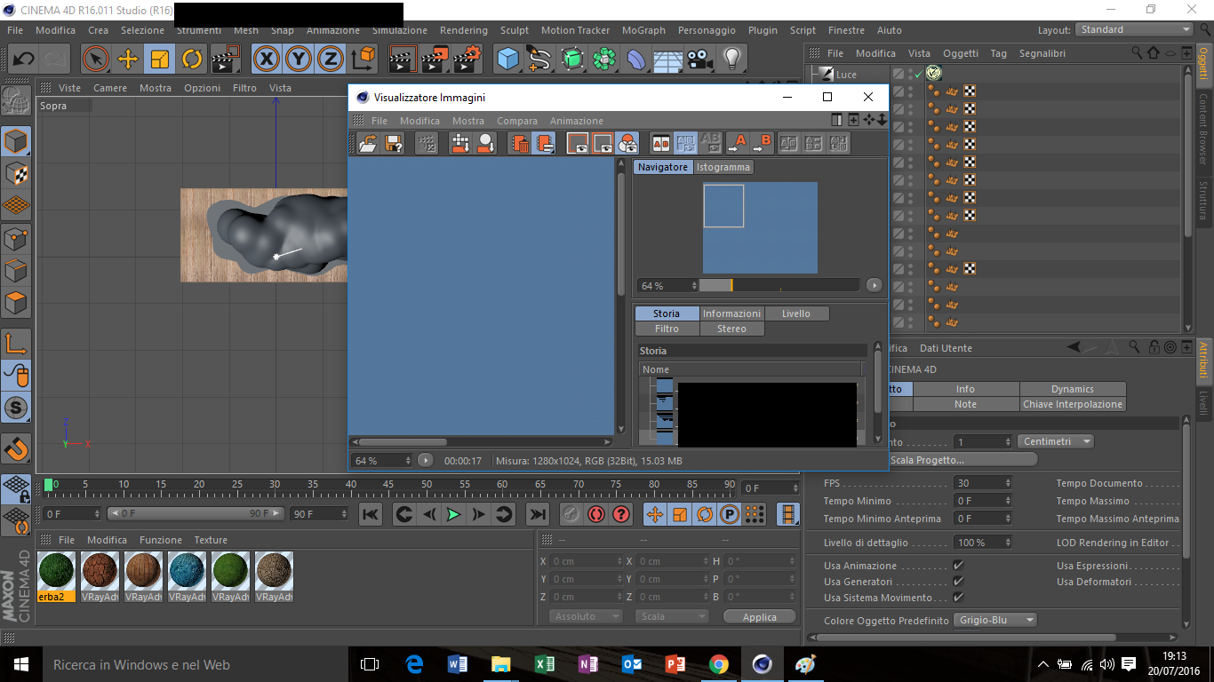

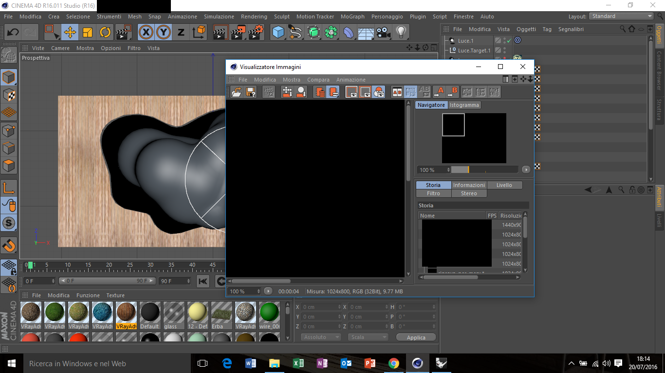

salve a tutti sono nuovo nel forum ho appena cominciato ad usare cinema 4d con vray .
stavo renderizzando con la vista della camera dall'alto,primi render mi sono venuti, ma dopo delle modifiche al progetto i render mi vengono tutti completamente neri tranne nel caso in cui renderizzo con la vista della camera in prospettiva.
Non riesco a capire come mai visto che il problema mi si crea anche quando trasferisco il mio oggetto in un nuovo file ma con altri progetti non ho questo problema, ovviamente nel nuovo file ho reimpostato tutti i settaggi.
MI POTRESTE AIUTARE GRAZIE
ecco un altro risultato del rendering
ECCO COME SI PRESENTA IL VISUALIZZATORE DI IMMAGINI QUANDO RENDERIZZO

Prova ad andare nel menù del Viewport>>View e impostare "Use as Render View".....................
michael92
Messaggi: 4
Iscritto il: mer lug 20, 2016 4:09 pm
Re: rendering con schermata tutta nera
Messaggio da michael92 »
GRAZIE MILLE HO RISOLTO TUTTO
