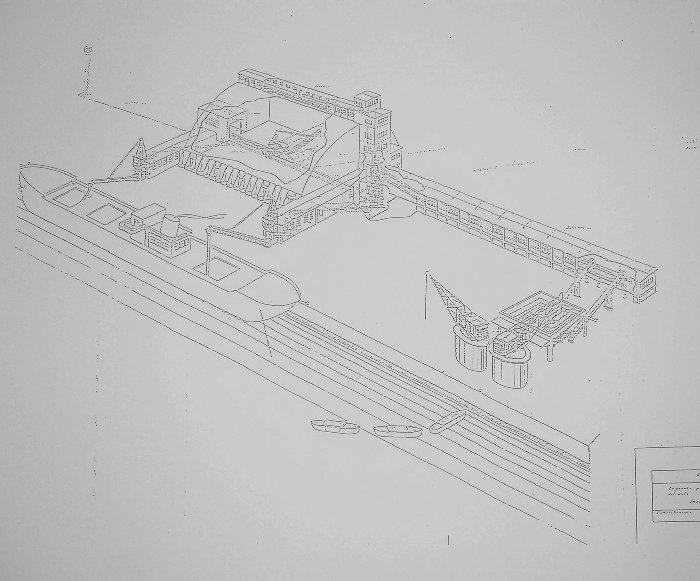

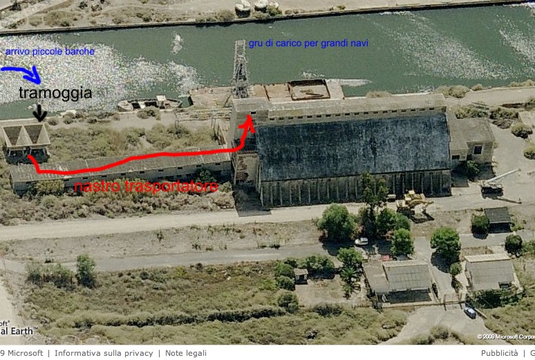

Ciao a tutti.... non essendo un asso dell'animazione avrei bisogno di un vostro consiglio... :)
devo realizzare una sorta di video in cui spiego in che modo il sale veniva immagazzinato all'interno del padiglione, arrivava su dei barconi in ferro e tramite gru svuotato su una tramoggia da cui veniva prelevato con nastri trasportatori fino all'interno del padiglione....
primo passo: come fare il sale?
deve essere una sorta di mucchio all'interno di una piccola barca, questa deve essere sollevata e capovolta in modo che il sale scenda all'interno della tramoggia...
che strumento di cinema mi consigliate di usare, per ottenere un effetto decente? ho l'r11
mi basta riuscire a spiegare bene il percorso che faceva il sale
allego una foto con la spiegazione e il rilievo che ho fatto...in cui manca la struttura in ferro con le gru
p.s.(il tutto mi serve per un progetto di tesi)
grazie in anticipo

Ciao Eclisse,
per realizzare l'animazione del sale in quel modo hai bisogno di usare le thinking particles, ossia un sistema particellare che in combinazione di XPresso permette di realizzare cose di questo tipo... naturalmente mi riferisco alla fase in cui il sale deve essere versato dalla barca al nastro.

Grazie arkimed ... ok provo con le thinking particles... spero di cavarmela coi vostri tutorial... immaginavo che fosse il modo migliore ma avevo rinunciato per eccesso di ignoranza in materia...
dai non sarà da oscar ma spero di tirarne fuori qualcosa :?: :?: :?:

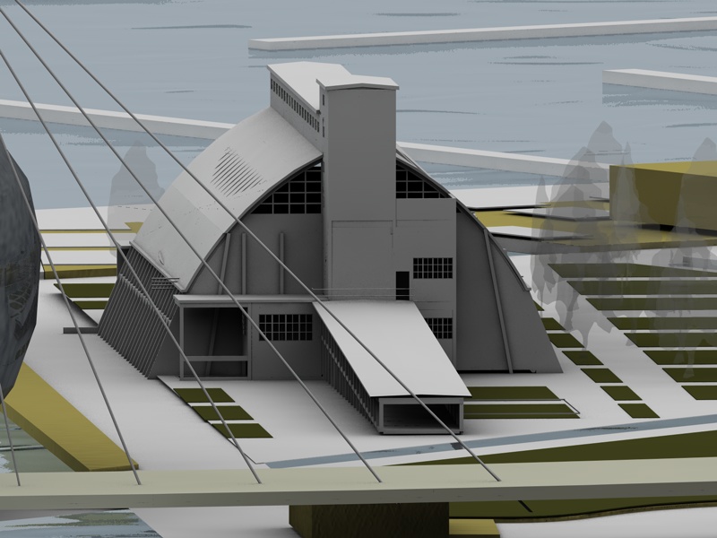

Una volta che ho capito come ragiona tp e xpresso...ho fatto i primi passi con l'animazione....è tutto ancora piuttosto grezzo (considerando poi il vostro livello io sono un novellino).... ma prima di tutto vorrei capire se riesco a fare tutto il percorso del sale.... vi linko i primi due step
http://www.youtube.com/watch?v=psCw9x4yfQ8
prevedo grandi margini di miglioramento ma intanto è un punto di partenza.... :idea:
è tutto quanto da texturizzare e i movimenti vanno sicuramente sistemati...non ho usato manco la GI per cercare di procedere velocemente.... :x
dopo di che passo a mettere in pratica le poche cose che ho imparato con le particelle :wink:

Rieccomi con un video in GI
http://www.youtube.com/watch?v=hXXfnNyaop0
ed un altro in cel renderer
http://www.youtube.com/watch?v=Tq2e-w7A2zg
è la sequenza iniziale.....sto renderizzando anche una piccola introduzione
consigli? suggerimenti?

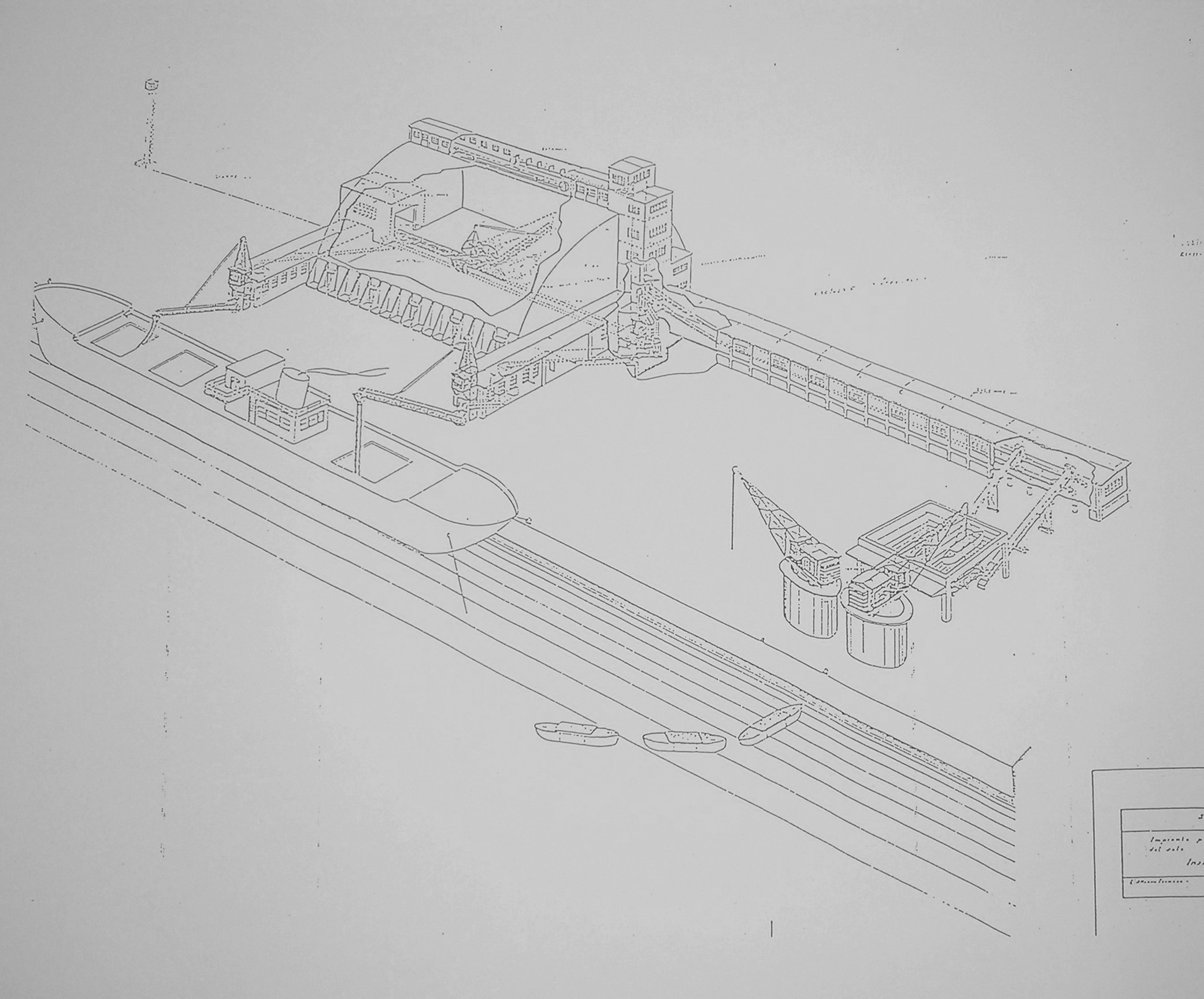

p.s. ho preso spunto da una carta storica che cercherò di inserire nel video....non sarebbe male fare come se si animasse
