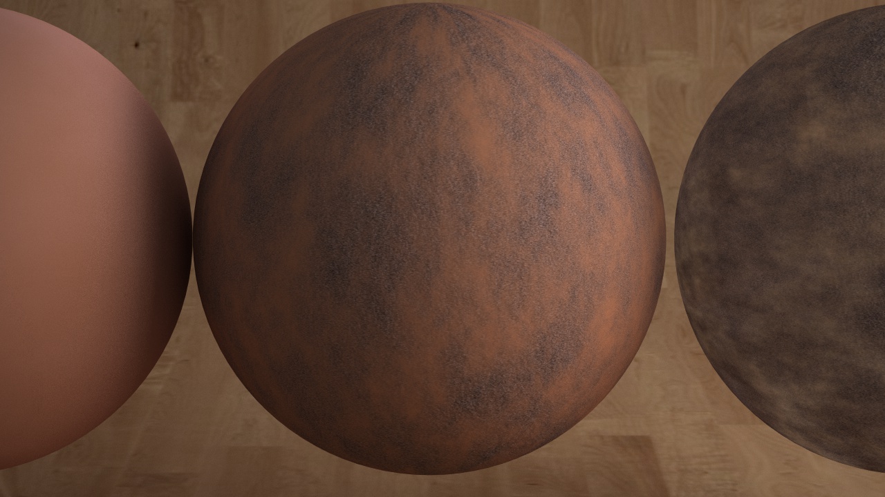

Un blend:
Adv di base
- Gradient nel colore (che cambierai a tuo piacimento + uno simile) con un po di turbolenza
Adv sovrapposto
- Noise FBM nel weight (trasparenza) per macchiarlo e mostrare il colore di base
- Micro Noise nel colore (nero/colore adv di base) scalato di molto per l'effetto puntinato
Per le varianti cambi il colore di base e quello del micronoise lasciando il resto invariato.
Questo per l'aspetto, poi c'è da aggiungere bump e specular (che nell'esempio ci sono).
Inutile che aggiunto schermate o file in quanto tra bump, specular e valori cambierebbero sicuramente nella tua scena.
Devi settarli da te.
My 2 cents.

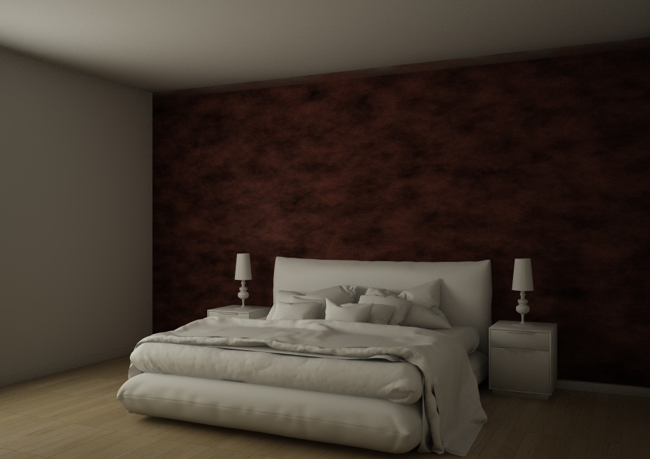

Grazie infinite :) :) :) ...innanzitutto mi hai aperto la mente su come ragionare, io ragionavo su un solo materiale, mentre devo ragionare sulla sovrapposizione di 2 materiali...ma resta il fatto che come vedi dal render allegato non sono riuscito ad ottenere quel bell'effetto che invece hai ottenuto tu...ho seguito le tue istruzioni, ma avrò sbagliato qualcosa...ti allego la scena...sono all'inizio nell'uso di Vray dopo aver usato molto tempo Advance Render di c4d, e tra le difficoltà maggiori che sto incontrando sono proprio i materiali... :shock:

Controlla le geometrie, sotto la parete ci passa un gatto.
Setta l'illuminazione e i parametri del bridge come si deve, area o sun o sky... quello che vuoi.
Allora il materiale risponderà in modo diverso/corretto.

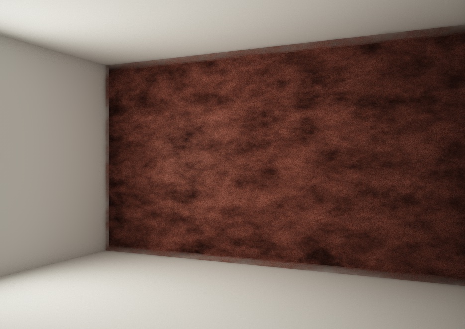

Continua a far pietà... :nono
Parametri di render sono:
GI set up very very fast
Una luce area con potenza 150 WATT
camera fisica parametri ISO 250 f stop 2 shutter speed 200
non capisco cosa sbaglio...

ho seguito le indicazioni di FofoC4D, prova ora. se come base può andare non ti rimane che provare a personalizzarlo. probabilmente hai sbagliato un paio di cosette.
