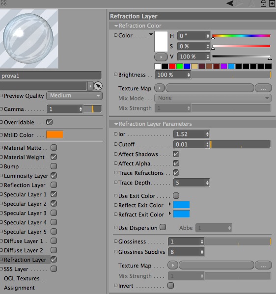

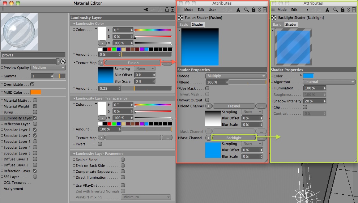

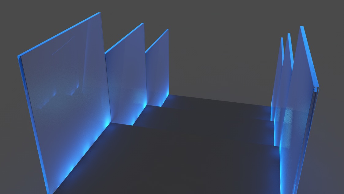

Ciao, potresti giocare un pò con lo shader Backlight nel canale luminosity del materiale, o con l'opzione Use exit color nel refraction, o un mix delle due cose. Ti allego una prova, è migliorabile ma pyò essere magari un punto di partenza !

:roll: ahimè ho una versione di cinema più vecchia della tua quindi non apro il tuo file...
hmmhh mi sa che non ho neanche "use exit color" nel refraction... :-((

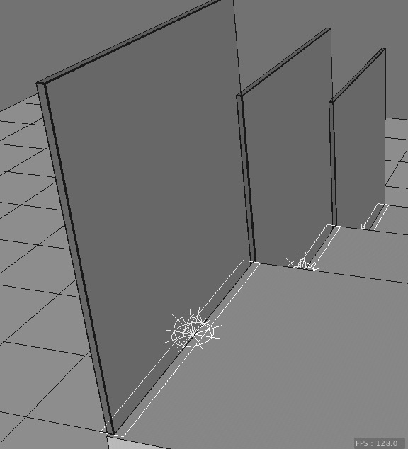

si scusa in effetti ho omesso la parte importante :) c'e' una luce area stretta e lunga posta leggermente al di sotto del vetro, di colore blu, invisibile. Che versione di cinema e di vray usi ?
Schermata 2011-10-29 a 12.18.49.jpg (49.53 KiB) Viewed 2284 times
Schermata 2011-10-29 a 12.19.04.jpg (90.18 KiB) Viewed 2284 times

Mi sa che in ogni caso ti ci vuole l'ultima versione di vray (1.2.6) per usare lo shader Backlight di cinema, ti consiglio di fare l'update!

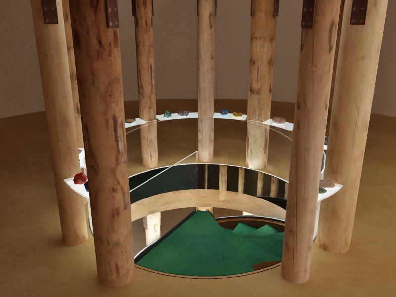

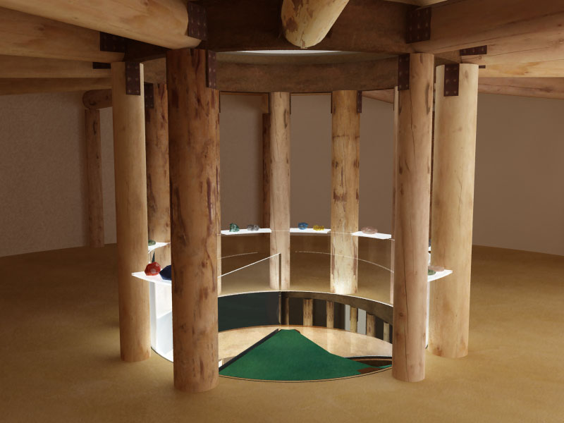

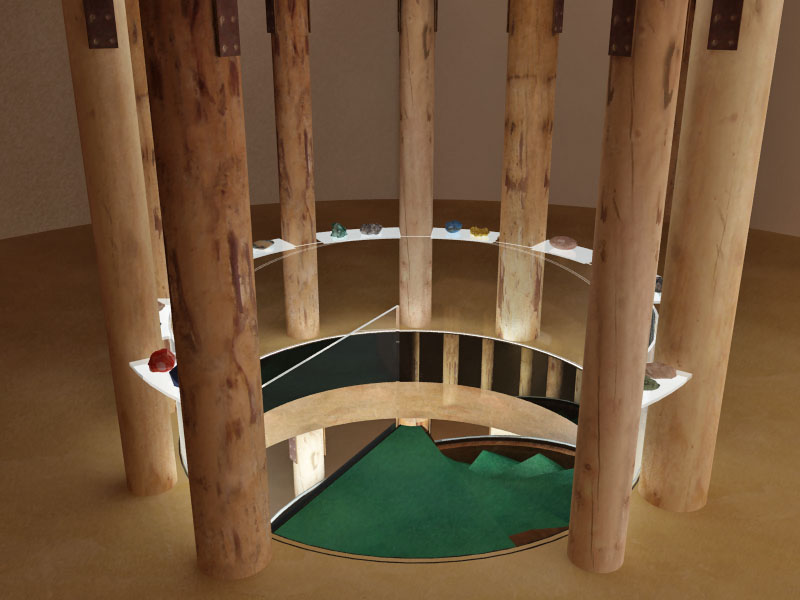

eccomi, :lol: allora, me la sono cavata così, ho seguito le indicazioni di Visual eccetto l'"Use exit color" del refraction perché nella mia versione non ce l'ho. La luce interna dei vetri nel caso specifico la volevano bianca non colorata, (il che rende l'effetto un po' meno comprensibile). Poi ho dovuto abbassare molto l'indice di rifrazione dei vetri perché mi dava dei riflessi strani e incontrollabili, delle parti completamente specchianti; forse così sembrano un pò meno realistici ma rendono abbastanza l'idea di quello che vogliono realizzare, e poi se va bene a loro, buona camicia a tutti!
