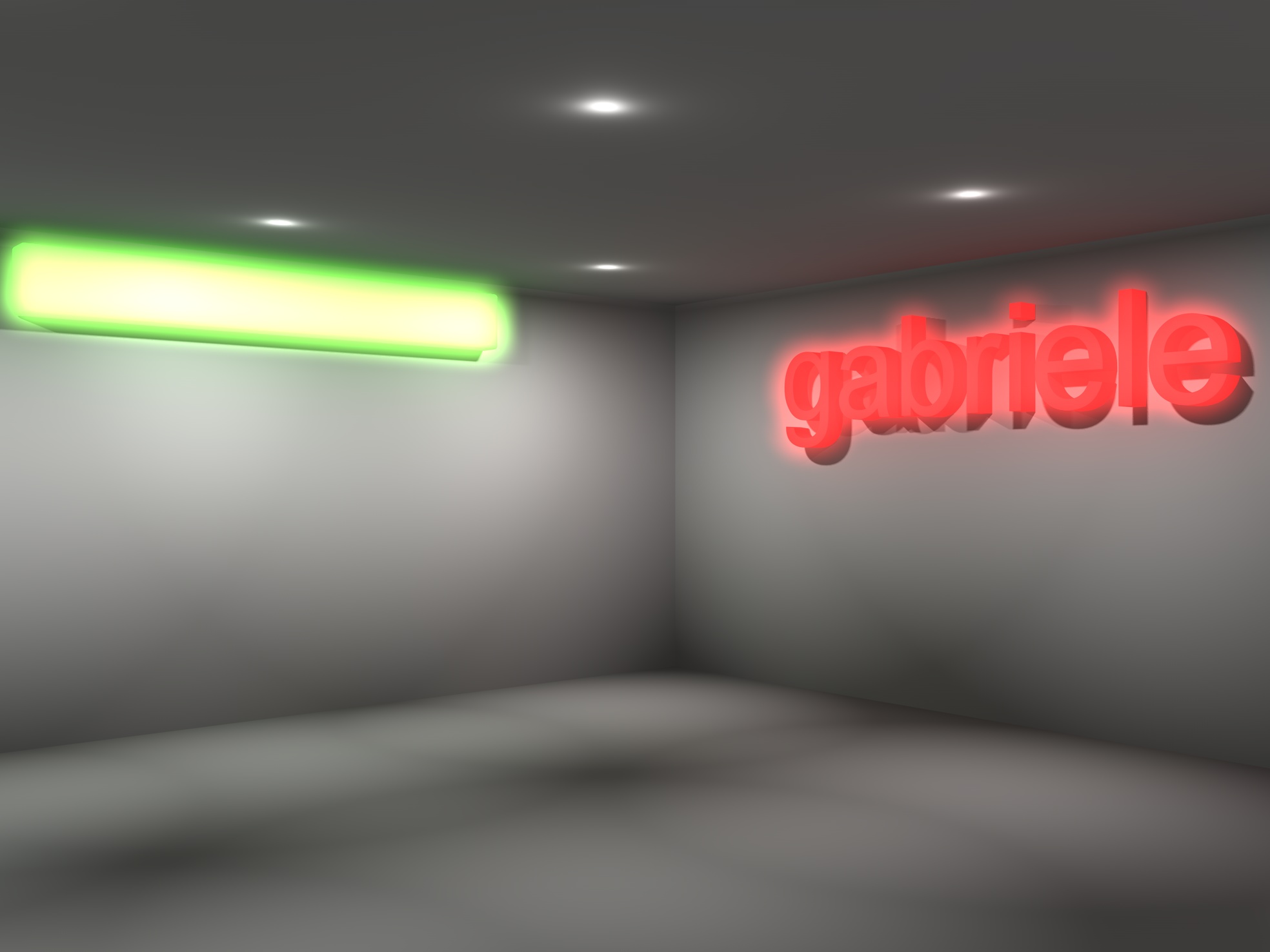

by gabriele__82 » Thu Feb 03, 2011 11:48 am
ciao, prova a postare solo il neon , con il materiale e le tre lucu area.
vediamo un pò.
io li ho fatto una volta sola i neon (messa dietro ad un mobiletto), e ho utilizzato l'oggetto alone.
tipo questo.

by pierluigi » Thu Feb 03, 2011 11:55 am
però Gabriele, se noti, non illuminano l'ambiente circostante.

by gabriele__82 » Thu Feb 03, 2011 12:04 pm
ah, ok allora se vuoi illuminare l'ambiente, le luci area, dove c'è "forma area - oggetto" metti il tuo oggetto ( il cubo o la scritta in questo caso), così illumina l'ambiente
edit: scena, ovviamente ho la scena illuminata perchè ho neon grandi, nel suo CASOà, l'intensità della luce sarà molto più bassa essendo piccoli I neon dentro al mobile
