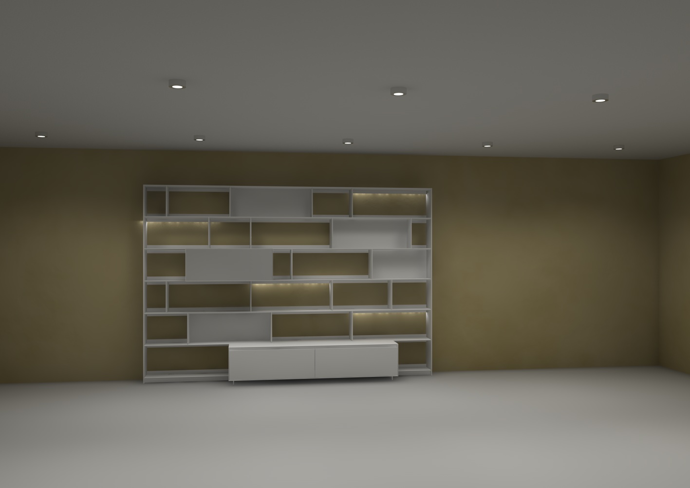

Ciao a tutti! io ho una domanda:
perchè le luci del neon mi risultano cosi sbavate e non una luce omogenea?
parametri di render:
AA: Migliore 1x1 e 4x4
Global illumination: IR (immagine statica)
4
100%
130%
1
per simulare i neon ho fatto dei cilindri con tre luci area al 250% ombre area e decandenza lineare
riuscite a dirmi dov'è il problema? :roll: :?:

mancano i parametri dell'IR sicuramente è la poca precisione che crea quei problemi

campioni stocastici MEDIO
Densità Record MEDIO
Metodo interpolazione Quadrati MINIMI
Armonizza MEDIA
Raffinamento cache NESSUNA
Sovracampionamento DEBOLE
Dettagli:
da default

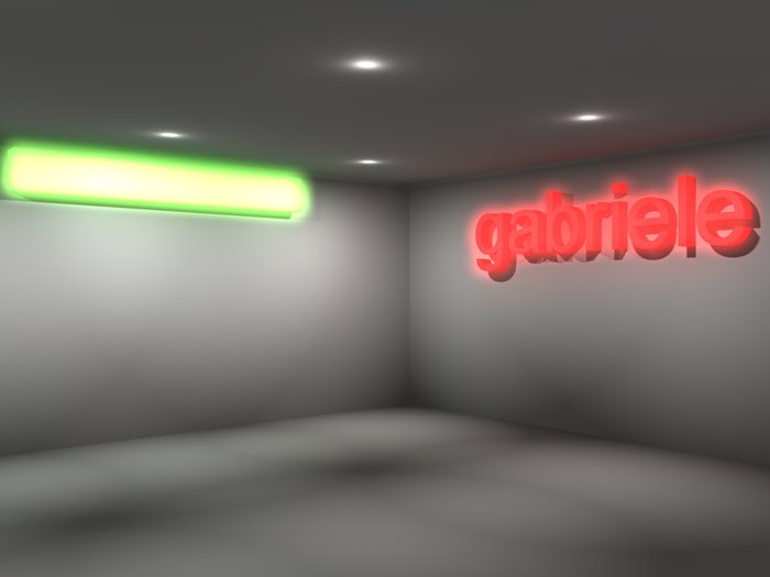

ciao, prova a postare solo il neon, con il materiale e le tre lucu area.
vediamo un pò.
io li ho fatto una volta sola i neon (messa dietro ad un mobiletto), e ho utilizzato l'oggetto alone.
tipo questo.

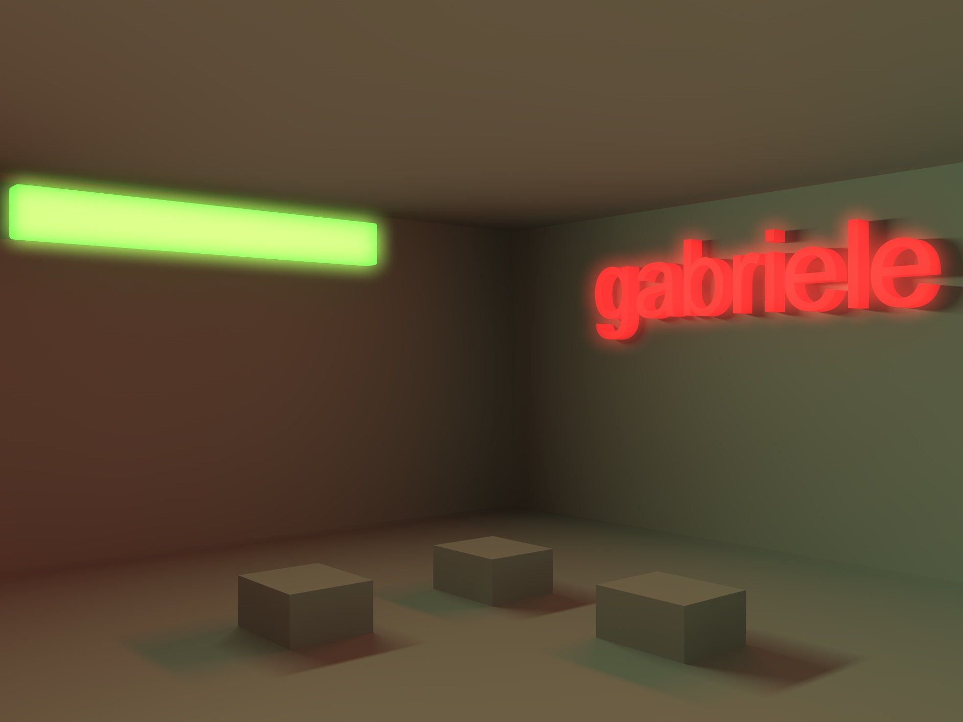

Posts: 2647
Re: FLAT C
Post by pierluigi »
però Gabriele, se noti, non illuminano l'ambiente circostante.

ah, ok allora se vuoi illuminare l'ambiente, le luci area, dove c'è "forma area - oggetto" metti il tuo oggetto ( il cubo o la scritta in questo caso), così illumina l'ambiente
edit: scena, ovviamente ho la scena illuminata perchè ho neon grandi, nel suo CASOà, l'intensità della luce sarà molto più bassa essendo piccoli I neon dentro al mobile
Posts: 2647
Re: FLAT C
Post by pierluigi »
sembra funzioni :)
