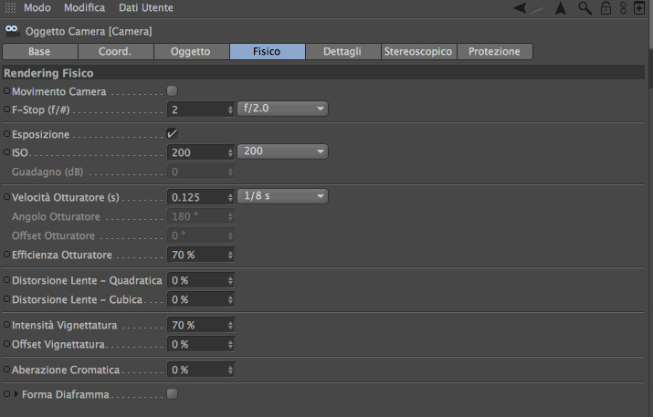

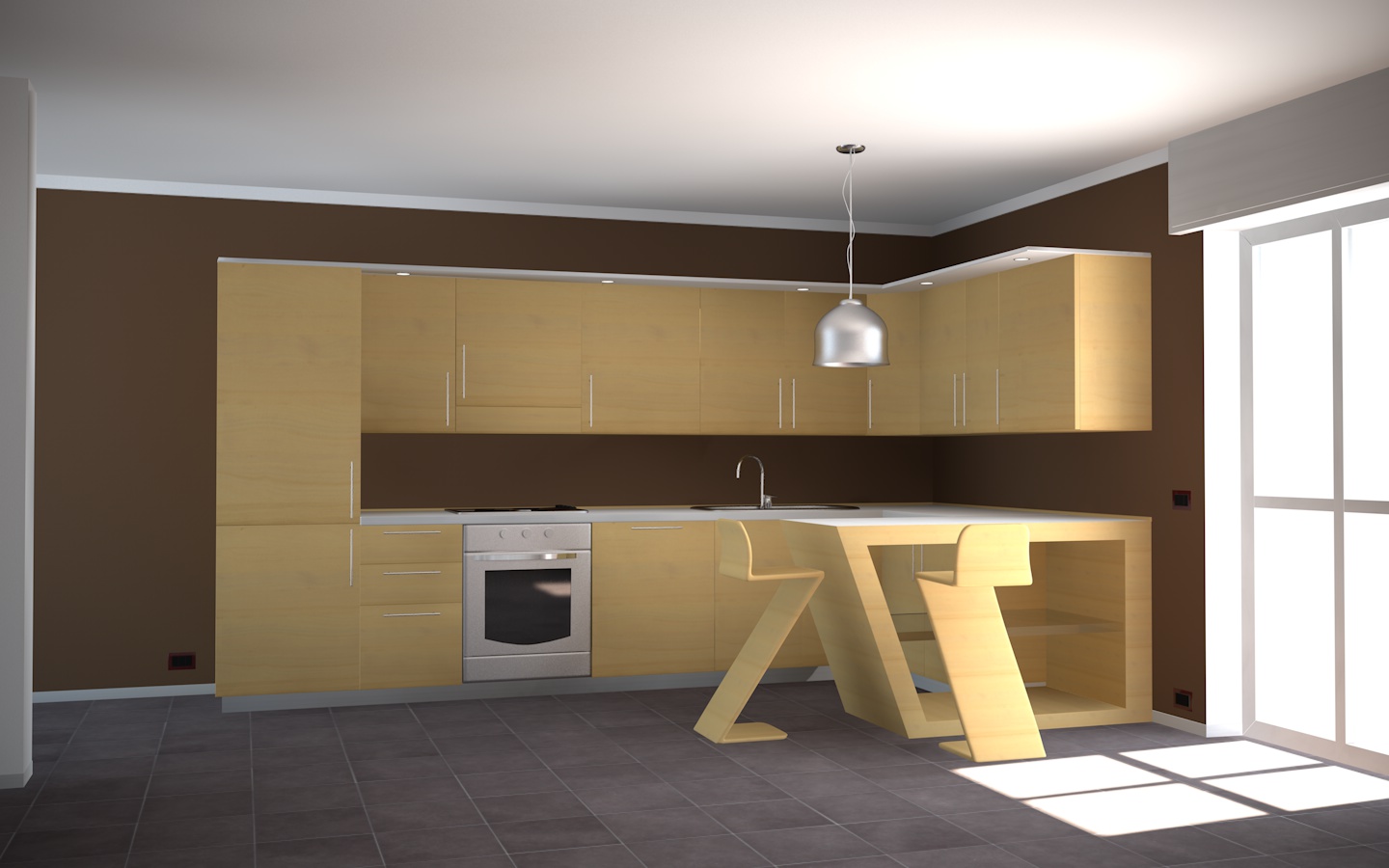

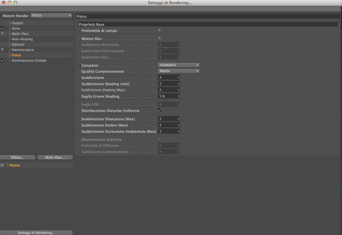

Ciao a tutti, ho provato a partire da zero con i parametri, ma non sono soddisfatto sulla illuminazione,
e sul materiale alluminio che ho usato per il forno e per il lampadario. (nel forno è peggio che nel lampadario)
Poi sulla finestra mi pare tutto un po bruciato.
E nell angolo in fondo alla cucina è molto buio.
Parametri usati:
Sole fisico: sole 130; cielo 150
luci area sulle finestra: 250 con decadenza
luce area proveniente dalla camera: 200 con decadenza
luce area nascosta provviente da sinistra della cucina: 250 con decadenza
Avete qualche consiglio?
pfiu
grazie Giuseppe

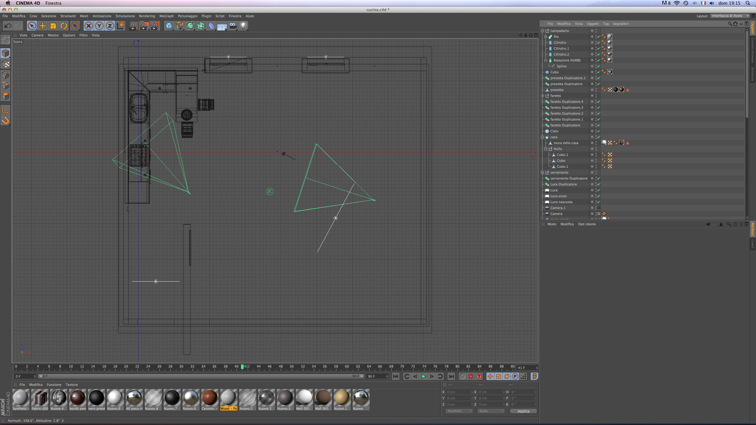

Allora ho dato un occhiata alla pianta. Secondo me dovresti provare a togliere l'area quella vicino alla camera perché rischia di flashare la cucina. Prova a lavorare soltanto con quelle belle di taglio che hai nelle finestre e nel corridoio.
Senti la decadenza come l'hai settata? Quadrata inversa + la fotometrica attiva?

magari faccio perdere tempo nè...ma dico la mia: suppongo che i materiali siano da rivedere...quindi visto che stai ristudiando l'illuminazione, perché non partire da un render pulito, ossia senza materiali?
almeno si potrebbe capire meglio l'illuminazione.
d'accordo con masterzone per la luce dietro la camera.
molti le utilizzano per ricreare effetti particolari...ma io cerco sempre di replicare la realtà: hai la finestra in parte alla cucina da cui entra la luce principale...quindi nella realtà, dalla pianta che hai postato, non provengono luci da dietro la camera.
nient, aspettiamo i prossimi risultati. buon lavoro. ciaaaaaooooo

Stai lavorando con la 13 ed hai il fisico, usalo integralmente lasciando perdere l'illuminazione globale, attiva quindi l'indiretta nei parametri del fisico
porta nel modo PROGRESSIVO cosi' puoi stoppare quando vuoi nei render di prova, io faccio cosi'
