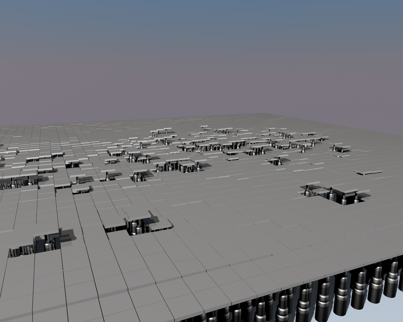

Posso passare i dati di posizione di alcuni cloni ad altrettanti "altri" cloni??
Mi spiego meglio: Se volessi per esempio far seguire, diciamo, 6 cubi, animati con un' effettuatore casuale, modo casuale su turbolenza e parametro p.Y a caso, da altrettanti cilindri, stavolta clonati con effettuatore passo, a creare dei bracci telescopici, posso passare i dati di p.y dei cubi al parametro p.y dell' effettuatore passo in modo da far allungare il telescopi rimanendo "attaccati" ai rispettivi cubi ??
ho provato la strada del nodo DATI di mograph in xpresso, ma il parametro "indice" mi permette di attaccare i cilindri soltanto ad un cubo per volta!!
(non ho capito bene nemmeno io cosa ho scritto, ma spero che possiate darmi una mano).
grazie per la pazienza

scusami ma non ho capito cosa vorresti fare :o

Ciao Natas.
ti posto un' immagine, ho provato anche ieri sera ma non sono riuscito a caricare una jpg.
Questa è l'idea: come faccio a passare i dati di posizione Y di ogni piano al parametro Y dell'effettuatore passo delle corrispondenti aste telescopiche???

mmmhhhh!! Non credo si possa applicare il DRIVER agli effettuatori, non c'è un parametro che cambia (tipo keyframe), i calcoli vengono gestiti internamente, e poi sarebbe come dare a tutti i cloni la stessa posizione.
In effetti, sto provando con un effettuatore eredità, il quale dovrebbe (almeno in teoria) proprio passare dati da un oggetto ad un altro oggetto clona, comunque fra un pò (tempo permettendo) vi passo la scena...
...questo è un esempio, alla fine, vorrei ottenere una grande sfera composta da migliaia di piani che "aprendosi" fanno si che si sposti nella direzione voluta... pfiu
vi prego di non mandarmi al paesino dove non vuole andare nessuno!! :lol:
Gianluca...

mm forse (ma forse) ho capito che vuoi fare.. ma non credo che si possa fare solo con effettuatori. In teoria dovresti, con un nodo Data, prendere la posizione dell'ultimo clone (dei pistoni) ed usarla per posizionare le "mattonelle" sopra. Dipende anche molto da come hai costruito la scena, dovrei studiarci un po'..

...si.. ho provato (stanotte) questa strada, e come ho confusamente scritto nel primo post, ho trovato difficoltà perchè il nodo data (dati) ci permette di operare su un solo clone per volta, ma se le mattonelle diventano 1000 ???
C'è da uscirne pazzi!!

eh no ma con solo mograph non ne esci secondo me. Stavo cercando su CGtalk per qualcosa di simile e ho trovato questa discussione, che in effetti è simile a quello che vuoi fare. In pratica potresti con thinkingParticles creare una particella per ogni clone (della griglia pistoni diciamo, non dei singoli cilindri) e posizionarla in corrispondenza del cilindro più in alto..però c'è cmq da smanettarci un bel po'. Ti posto il link se vuoi dare un occhiata: http://forums.cgsociety.org/showpost.ph ... ostcount=2 in particolare al post #2

...Innanzitutto grazie per la disponibilità e soprattutto per la pazienza...
il metodo delle particelle è alquanto macchinoso, ma potrebbe essere una valida soluzione.
Allora, sono a pranzo, e guarda caso alla TV del locale ho visto di sfuggita una pubblicità di non sò che (credo una macchina), che faceva proprio quello che voglio fare io, con dei pistoni e bielle su un piano che formavano delle figure ( io ho visto un cavallo in corsa) e mi sono innervosito non poco, tanto che fra un pò mi cacciano.
Comunque... pensandoci, per fare le aste telescopiche, posso usare 4/5 cilindri e i mappatori gamma, così evito di dover comandare l'effettuatore passo. Il problema del controllo singolo dei cloni rimane, ma...
...proviamo!!!
Trovata:
http://www.youtube.com/watch?v=UxnXur-crSo
