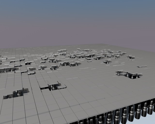

ti posto un' immagine, ho provato anche ieri sera ma non sono riuscito a caricare una jpg.
Questa è l'idea: come faccio a passare i dati di posizione Y di ogni piano al parametro Y dell'effettuatore passo delle corrispondenti aste telescopiche???

In effetti, sto provando con un effettuatore eredità, il quale dovrebbe (almeno in teoria) proprio passare dati da un oggetto ad un altro oggetto clona, comunque fra un pò (tempo permettendo) vi passo la scena...
...questo è un esempio, alla fine, vorrei ottenere una grande sfera composta da migliaia di piani che "aprendosi" fanno si che si sposti nella direzione voluta...

il metodo delle particelle è alquanto macchinoso, ma potrebbe essere una valida soluzione.
Allora, sono a pranzo, e guarda caso alla TV del locale ho visto di sfuggita una pubblicità di non sò che (credo una macchina), che faceva proprio quello che voglio fare io, con dei pistoni e bielle su un piano che formavano delle figure ( io ho visto un cavallo in corsa) e mi sono innervosito non poco, tanto che fra un pò mi cacciano.
Comunque... pensandoci, per fare le aste telescopiche, posso usare 4/5 cilindri e i mappatori gamma, così evito di dover comandare l'effettuatore passo. Il problema del controllo singolo dei cloni rimane, ma...
...proviamo!!!
