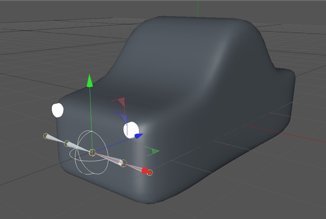

ti propongo un approccio totalmente diverso, sinceramente odio le dinamiche perché tanto fanno sempre quello che dicono loro e difficilmente si riescono a controllare, a volte si perde più tempo a controllarle correttamente piuttosto che fare una animazione a mano
Diciamo che le ritengo l'ultima spiaggia…..

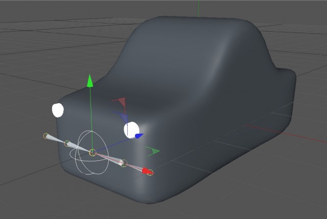

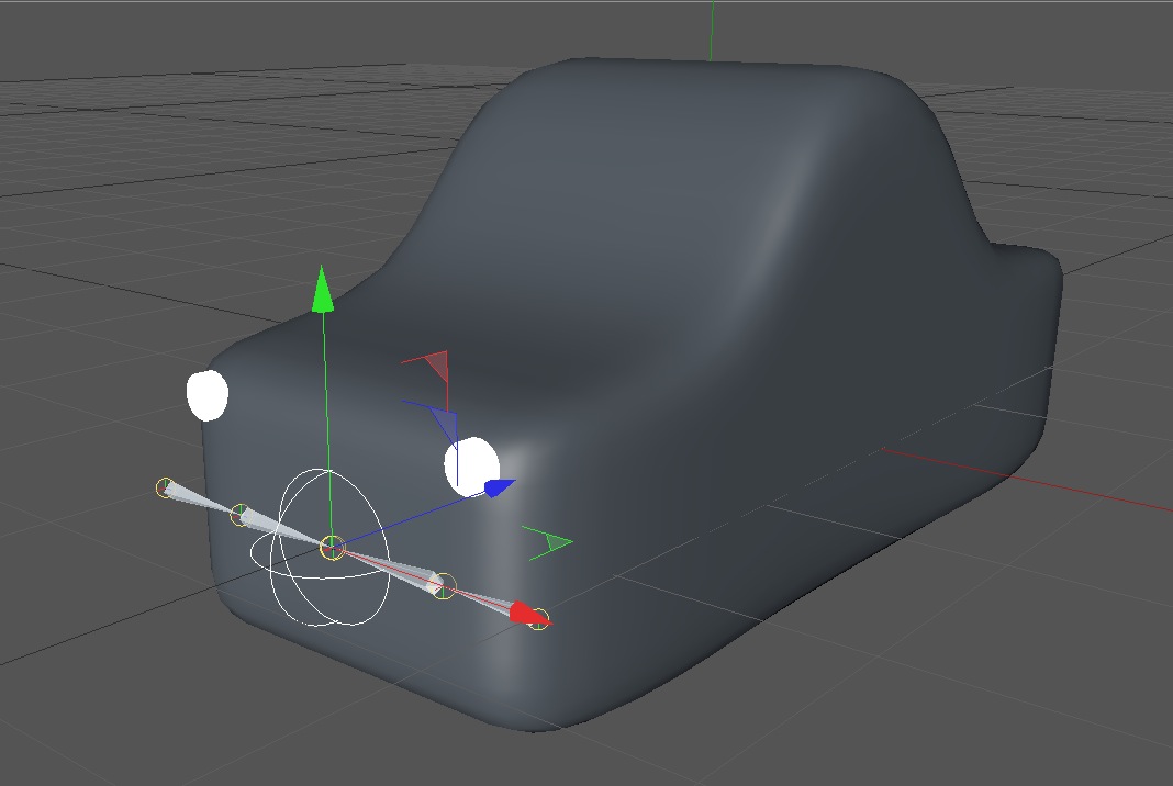

fatta questa premessa ho fatto di fretta un modello di un'auto (stile bambino delle elementari)
ho creato una doppia IK con i goal al centro e ho associato le 2 catene alla mesh della macchina
tirando i goal verso il centro la macchina si inizia ad accartocciare.
Ovviamente io ti do il principio poi forse occorre un posizionamento più fine delle ossa e qualche trick con xpresso o con le gerarchie per far accartocciare bene le cinematiche
Sicuramente il palo rimane fermo e devi solo sincronizzare bene il movimento dei goal con l'avanzamento dell'auto
Inoltre con il tag posemorph puoi enfatizzare la posa di accartocciamento dell'auto
Ti allego il file di esempio
Buon divertimento

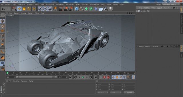

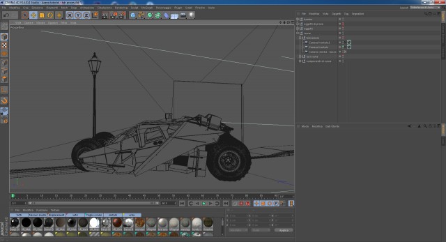

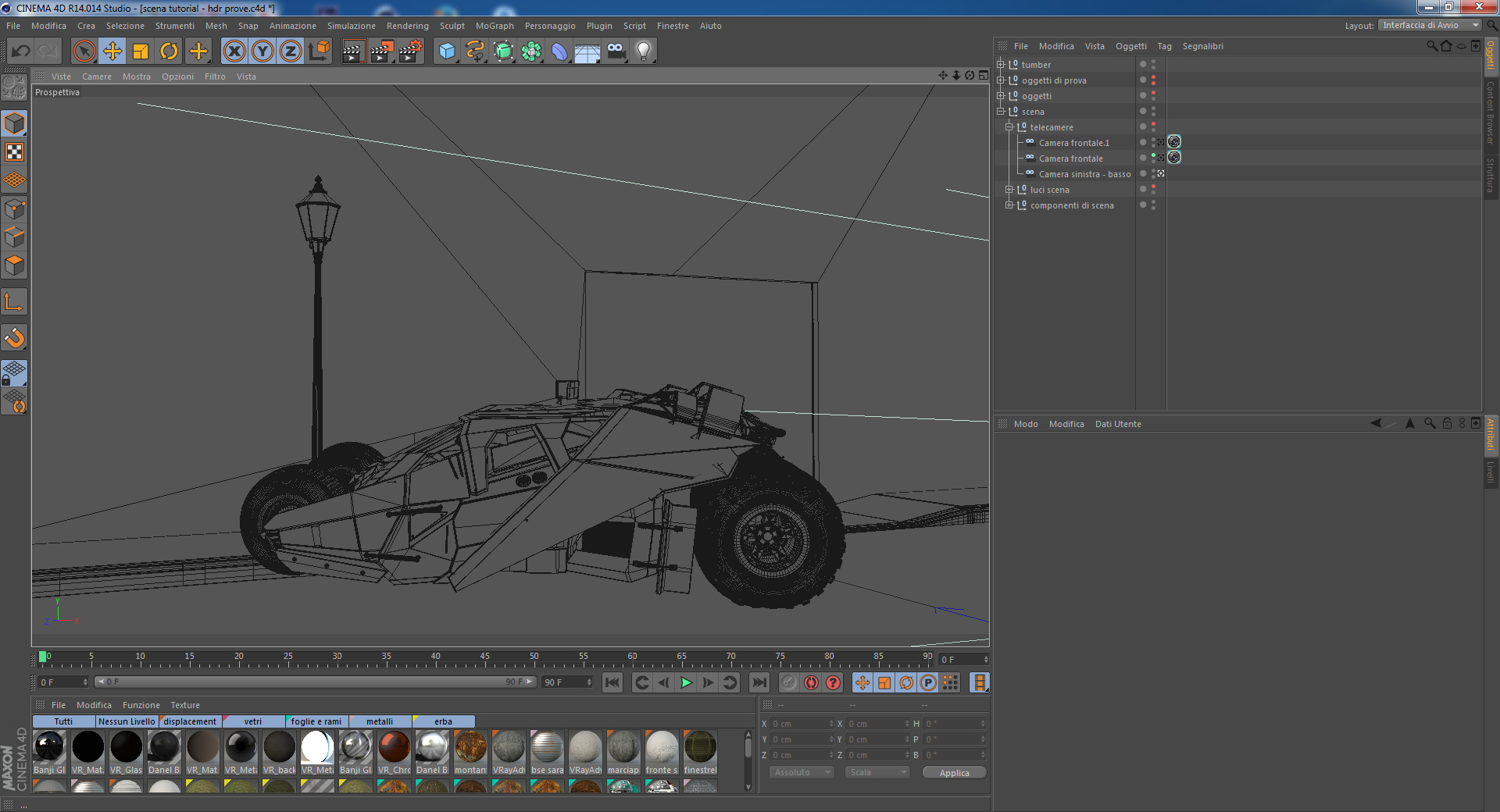

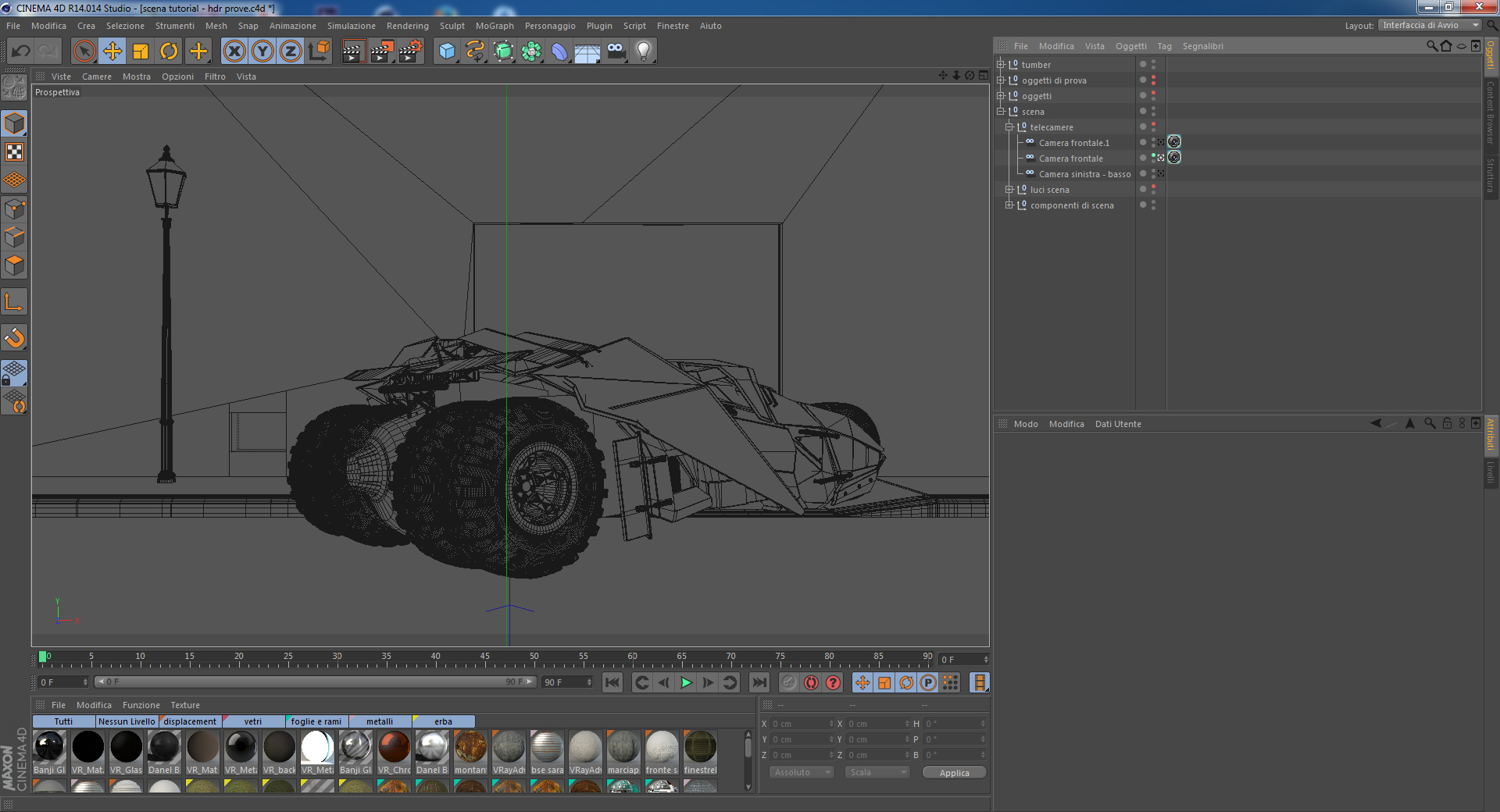

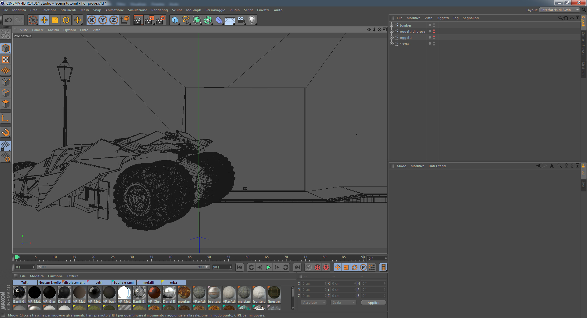

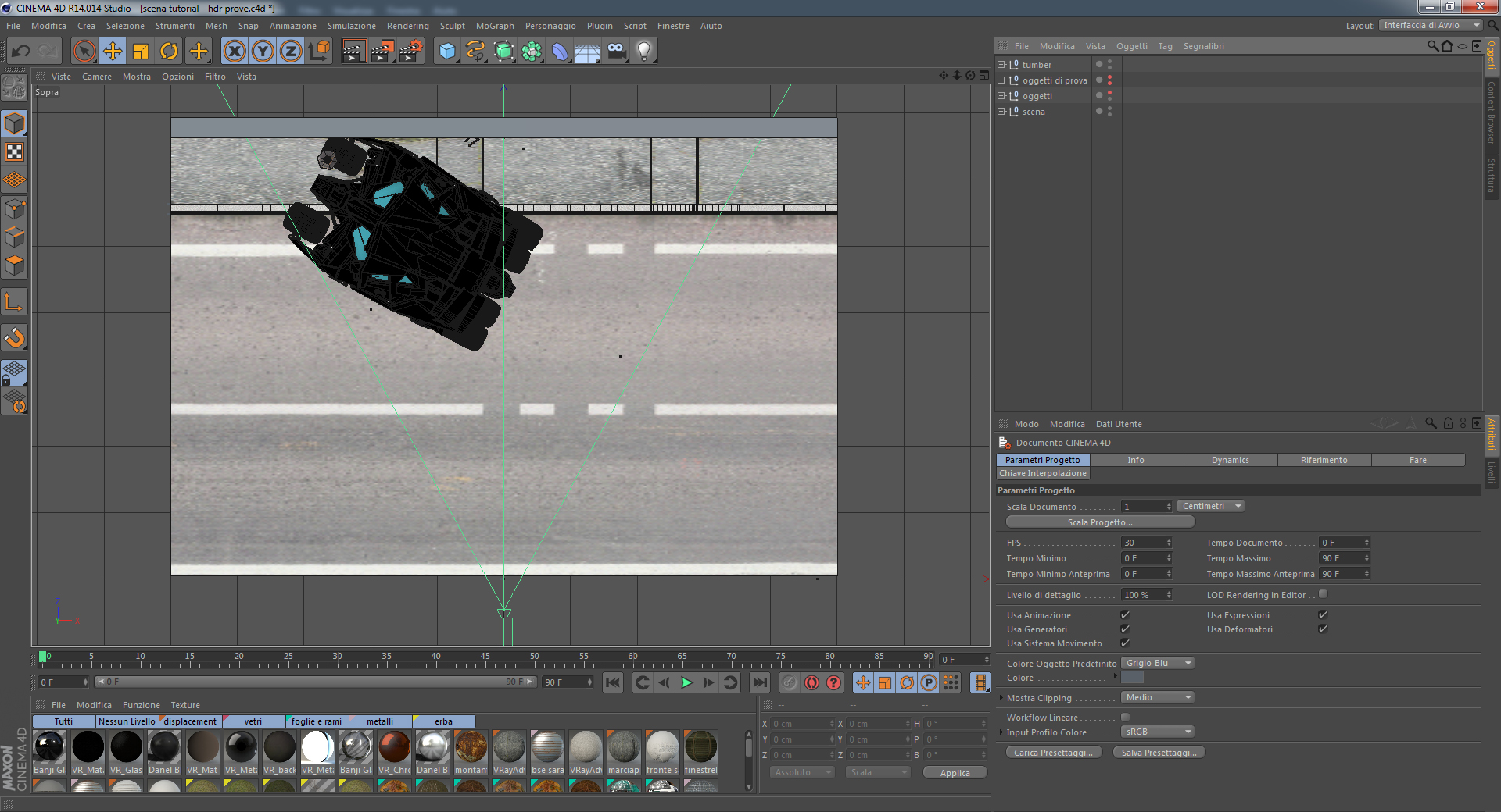

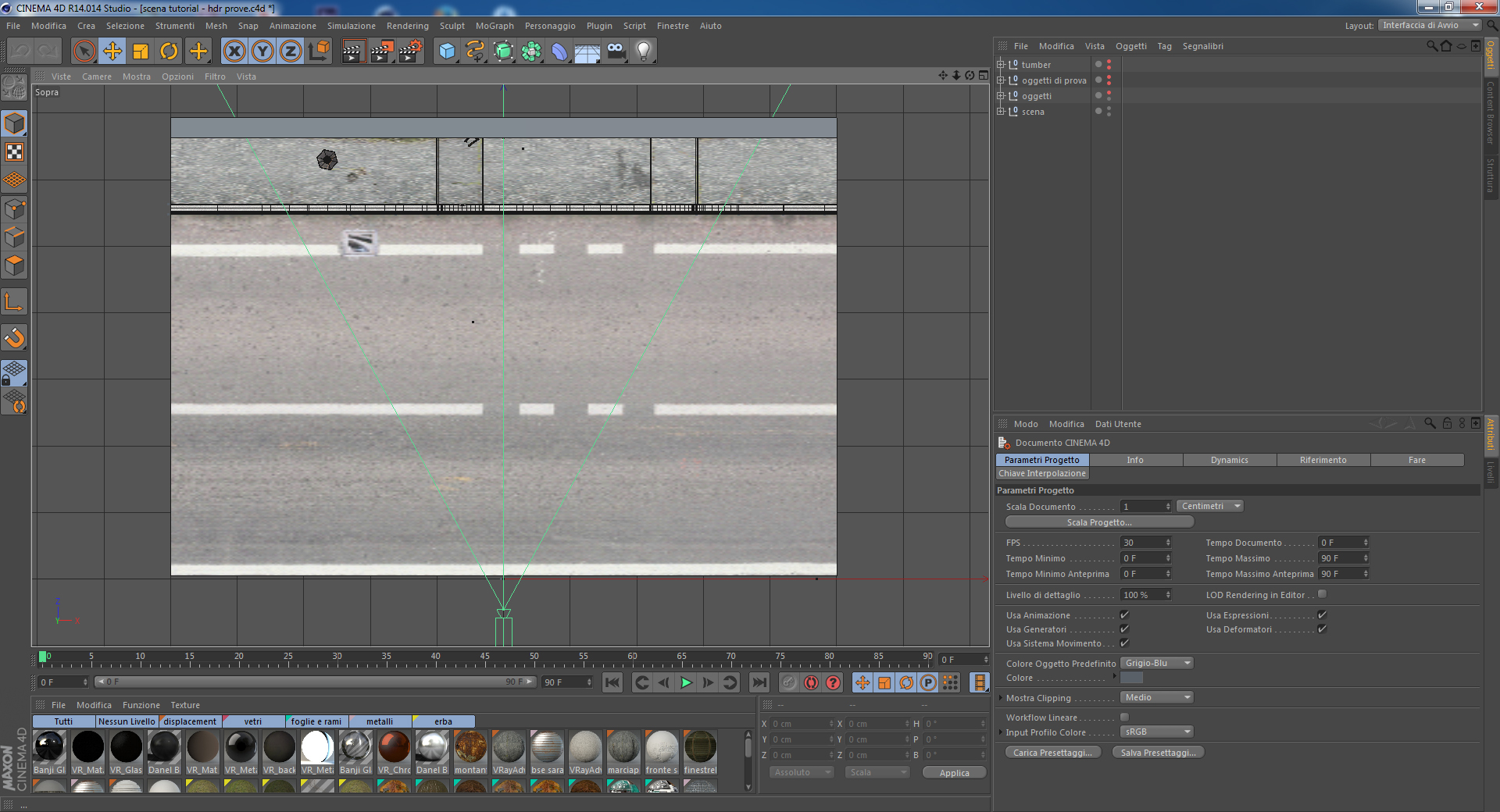

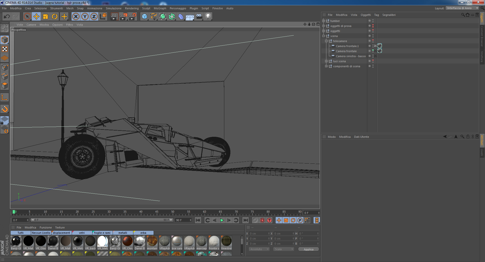

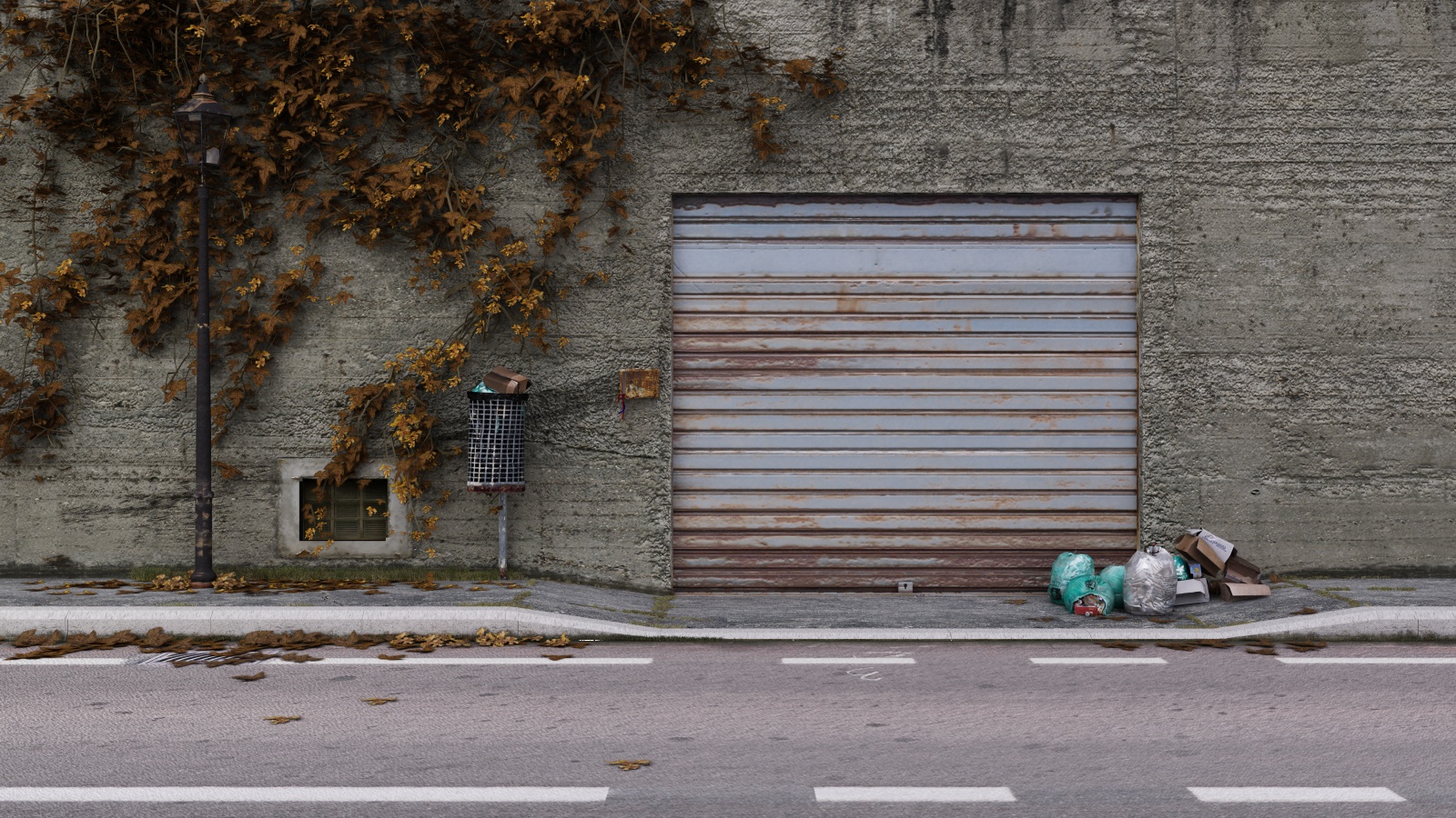

eccoci qua, buongiorno Cappellaiomatto, ti invio gli screnshot della scena, e come vedi ho fatto un po di prove di come la tumbler potrebbe stamparsi sia sul lampione che sul garage... ho sinceramente qualche dubbio, la macchina è bella grossotta rispetto alla scena (ovviamente è una macchina bella grossa di suo) e in più non so, forse farla sbattere sulla saracinesca e incastrarcela un po dentro non è di più impatto e più adatta alla scena viste le sue dimensioni...? magari con bel balconcino crollato sopra :lol: :lol: (tanto per complicarmi ancor più la vita).. cmq restando coi piedi per terra come abbiamo detto inizialmente meglio provare a farci sbattere un auto più semplice..
cappellaiomatto
Posts: 1581
Re: incidente auto su lampione
Post by cappellaiomatto »
Ti parlo da spettatore e poi da rigger
Da spettatore la tumbler è esagerata in quella scena che ci può anche stare ma l'effetto che mi aspetto visivamente è che in un incidente tra il palo e la tumbler è il palo si piega come un grissino e la tumbler non si fa manco un graffio a meno che non sia la stracchino edition
La saracinesca idem
Da rigger e con un po di buon senso nel non volersi suicidare con la scena io colpirei di sbiego il palo ma sicuramente mi incastrerei nel muro che forse è più veritiero che rompa la tumbler e magari perda qualche pezzo con una bella frattura parziale
Il poggiolo lo lascerei perdere sempre per una questione di realismo della scena
Detto questo ti occorre capire cosa si piega nello schianto, chi salta e chi rimane intatto
In pratica prima approccerei la scena in pose to pose, ossia prova a farti una bozza dei vari keyframe dell'animazione, tipo su carta, poi in base al tipo di animazione che esce ti provi a immaginare uno scheletro di joint che si piega e da li viene il resto
Il muro lascialo per ultimo perché ti occorrerà qualche plugin per romperlo in un certo modo (ti parlo del nostro poly breaker ma se ne hai altri vanno bene uguale) però ripeto lascialo alla fine che tanto prima ce n'è di roba da fare
