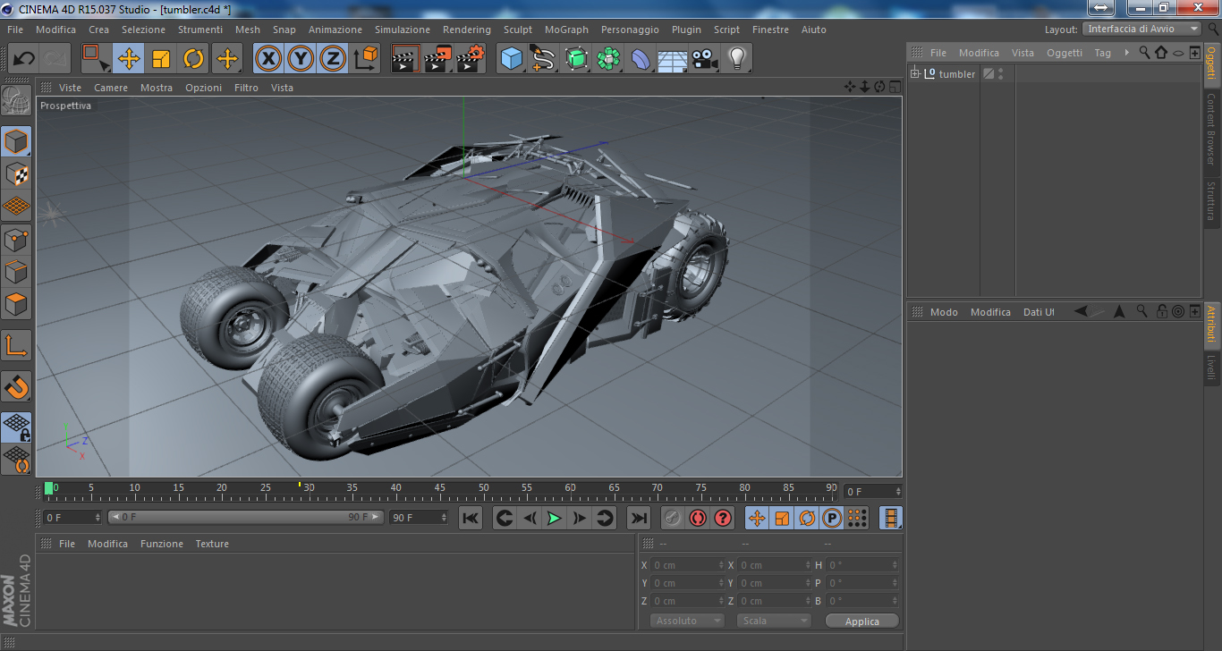

incidente auto su lampione
giuliovasa79
- Posts: 202
- Joined: Fri Feb 05, 2010 1:20 pm
Adesso, ho provato a seguire qualche tutorial in special modo questo
http://greyscalegorilla.com/blog/tutori ... cinema-4d/
ma la soluzione è a metà, inquanto qui il furgone è fermo e gli vanno a sbattere oggetti contro, ho provato a fare il contrario far sbattere la mia auto verso un oggetto che simulava il lampione ma non riesco a trovare il modo di far rimanere rigido il lampione.
Potete darmi suggerimenti? dirmi se sto sbagliano strada e se Dynaminc non sia la soluzione.
Inoltre non riesco a trovare grandi informazioni quali manuale o quant'altro, mi affido al manuale in linea di cinema ma da li non riesco proprio ad attingere grandi informazioni... spero sappiate darmi consigli grazie..

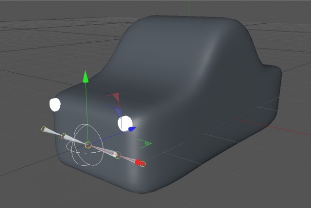

ti propongo un approccio totalmente diverso, sinceramente odio le dinamiche perché tanto fanno sempre quello che dicono loro e difficilmente si riescono a controllare, a volte si perde più tempo a controllarle correttamente piuttosto che fare una animazione a mano
Diciamo che le ritengo l'ultima spiaggia…..
fatta questa premessa ho fatto di fretta un modello di un'auto (stile bambino delle elementari)
ho creato una doppia IK con i goal al centro e ho associato le 2 catene alla mesh della macchina
tirando i goal verso il centro la macchina si inizia ad accartocciare.
Ovviamente io ti do il principio poi forse occorre un posizionamento più fine delle ossa e qualche trick con xpresso o con le gerarchie per far accartocciare bene le cinematiche
Sicuramente il palo rimane fermo e devi solo sincronizzare bene il movimento dei goal con l'avanzamento dell'auto
Inoltre con il tag posemorph puoi enfatizzare la posa di accartocciamento dell'auto
Ti allego il file di esempio
Buon divertimento

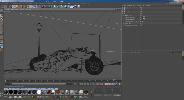

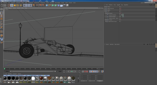

Un ultima cosa il lampione non è un po troppo attaccato al muro? se ci devi far sbattere la macchina dentro hai lo spazio per incastrarla dentro senza che di fatto la macchina si stampi sul muro?
come la devi colpire? di fronte, di lato? fai magari una prova a freddo senza rig spostando il modello e posta uno screen per capire la dinamica dell'incidente, in base a cosa vuoi fare cambia completamente l'approccio al rig
quello che ti ho abbozzato io è per un incidente frontale con il palo, ma in questo caso il muro è subito li

domani mattina appena arrivo in ufficio ti posto qualche screen shot della scena, così vediamo come può essere meglio creare la collisione - ps. ho pensato al lampione, ma nessuno mi vieta se pensi che il risultato sia più ottimale di farla sbattere nella saracinesca, e magari nell' impatto falre cadere sopra un balcone
Per questo infatti ti posto gli screenshot domattina così mi consigli tu stesso dove pensi sia migliore far sbattere la macchina. E da li parto con far collidere una macchina più semplice... intanto mi guardo le video pillole e mi segno un po di dati fondamentali.

Ti parlo da spettatore e poi da rigger
Da spettatore la tumbler è esagerata in quella scena che ci può anche stare ma l'effetto che mi aspetto visivamente è che in un incidente tra il palo e la tumbler è il palo si piega come un grissino e la tumbler non si fa manco un graffio a meno che non sia la stracchino edition
La saracinesca idem
Da rigger e con un po di buon senso nel non volersi suicidare con la scena io colpirei di sbiego il palo ma sicuramente mi incastrerei nel muro che forse è più veritiero che rompa la tumbler e magari perda qualche pezzo con una bella frattura parziale
Il poggiolo lo lascerei perdere sempre per una questione di realismo della scena
Detto questo ti occorre capire cosa si piega nello schianto, chi salta e chi rimane intatto
In pratica prima approccerei la scena in pose to pose, ossia prova a farti una bozza dei vari keyframe dell'animazione, tipo su carta, poi in base al tipo di animazione che esce ti provi a immaginare uno scheletro di joint che si piega e da li viene il resto
Il muro lascialo per ultimo perché ti occorrerà qualche plugin per romperlo in un certo modo (ti parlo del nostro poly breaker ma se ne hai altri vanno bene uguale) però ripeto lascialo alla fine che tanto prima ce n'è di roba da fare

giuliovasa79
- Posts: 202
Re: incidente auto su lampione

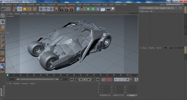

cappellaiomatto wrote:la stracchino edition
la mitica tumbler strachino edition ahahah
hai pienamente ragione, me ne sono accorto solo nel momento in cui ce l' ho piazzata che c' era una notevole sproporzione, e come giustamente noti, non essendo la stracchino edition se si schianta su qualcosa è lei che spacca tutto... devo pensare a una soluzione migliore...cappellaiomatto wrote:la tumbler è esagerata in quella scena
