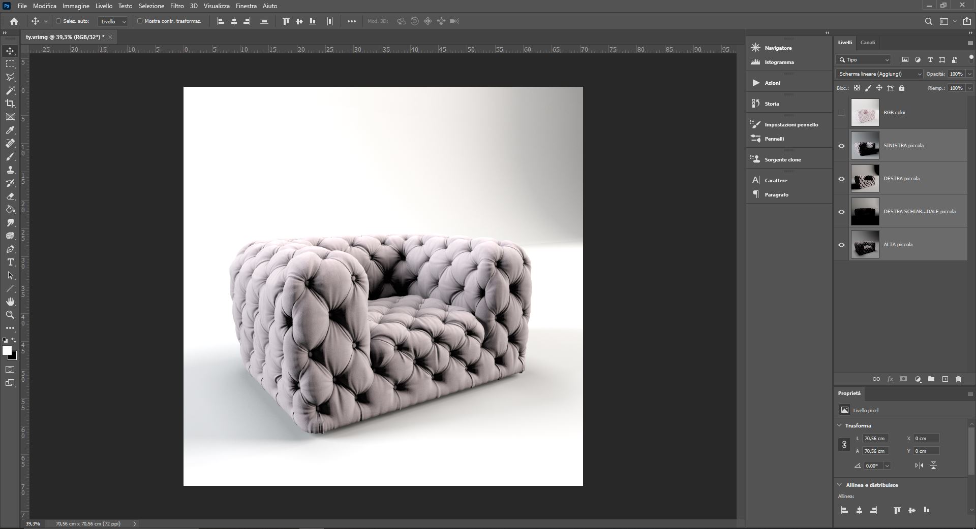

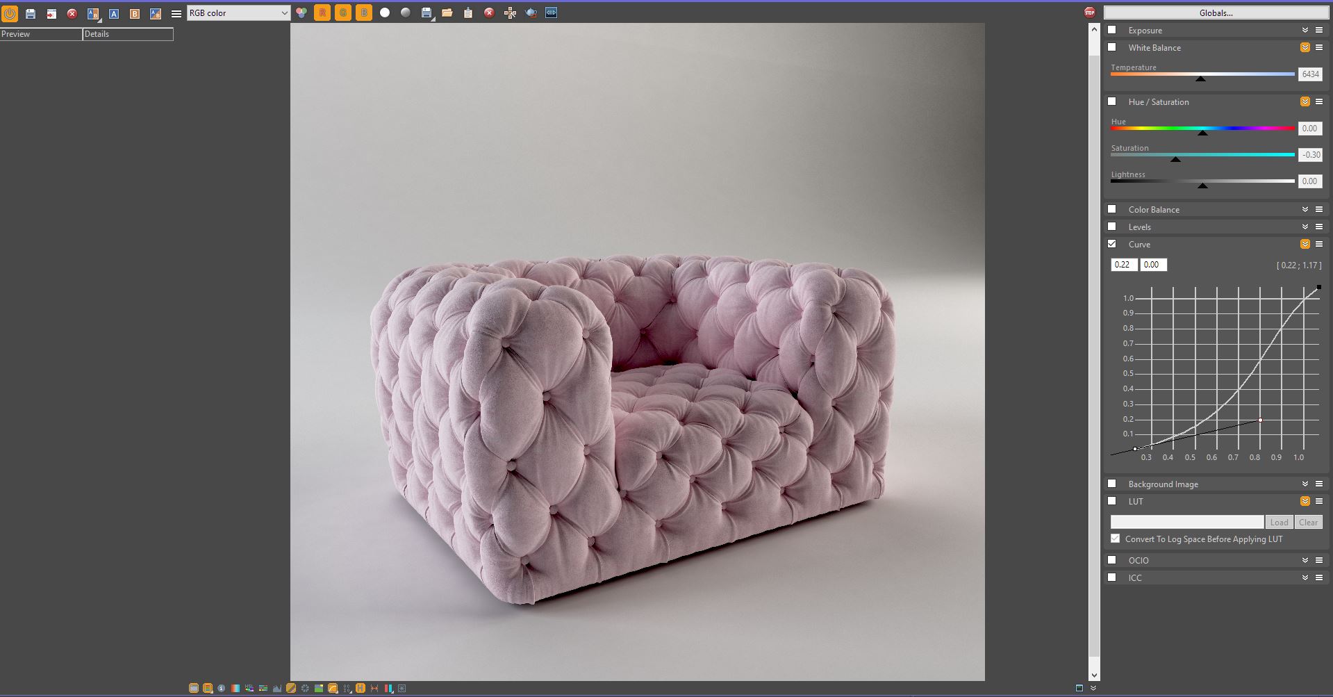

1 - ho sistemato questa immagine aggiungendo solamente le curve prima dell'esportazione
2 - questo è quello che mi compare nel momento in cui importo il file .vrimg in photoshop. Sembra che le modifiche fatte nel VFB non siano state salvate. Ti dirò di più, è diverso persino da come lo avevo impostato direttamente sul programma, è estremamente più chiaro

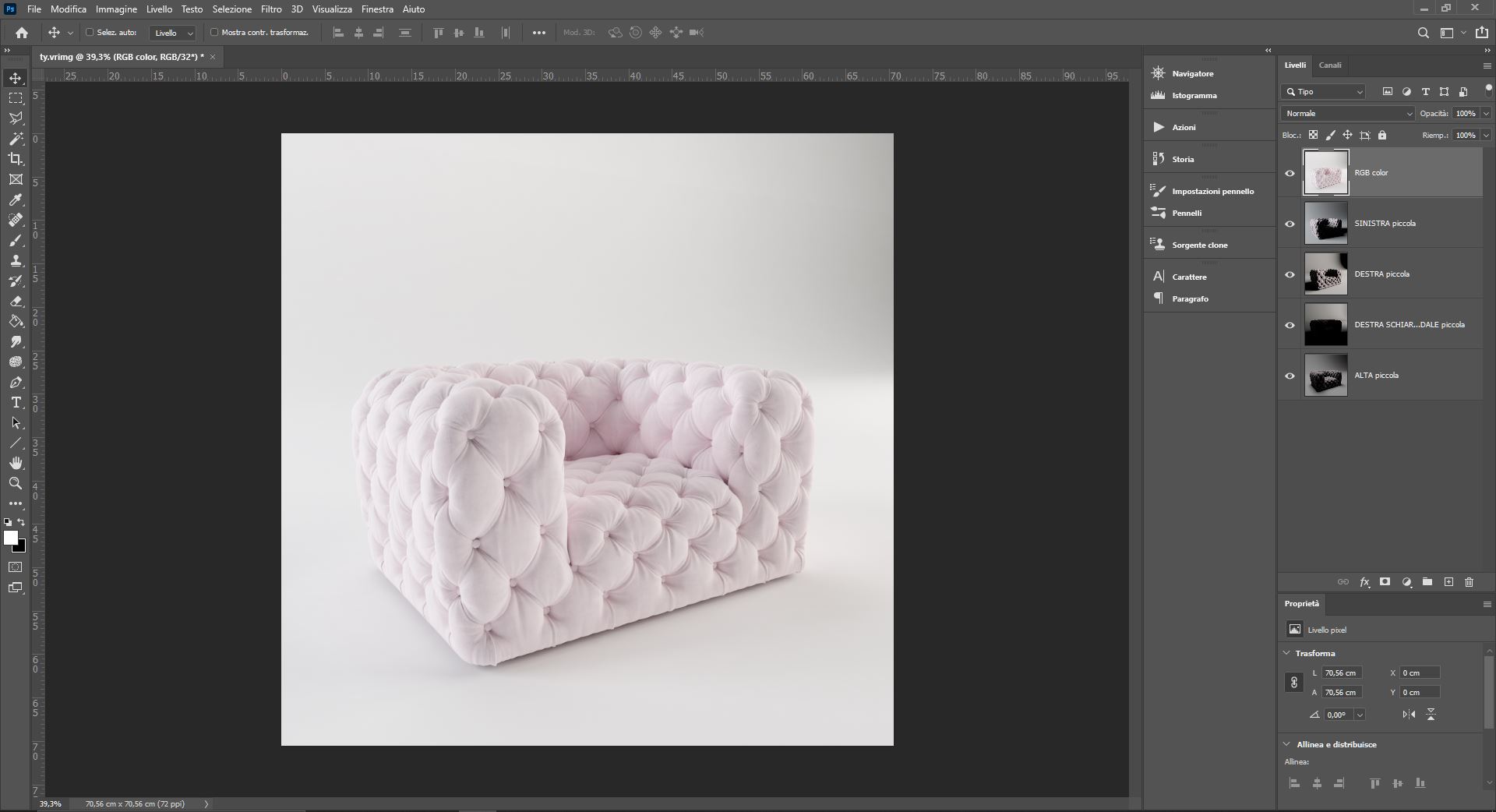

3 - la sovrapposizione in modalità adattiva delle 4 luci che ho utilizzato. Anche in questo caso risultato completamente diverso da ciò che vorrei.

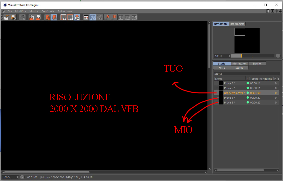

Ho voluto far una prova con la mia workstation utilizzando il tuo file e il mio, ti posto la scena con i tempi, tutto calcolato a 2000x2000
Come noterai, i tempi sono ben più bassi con le mie impostazioni e non capisco come puoi dire il contrario. Sto usando V-ray 3.7 per questa prova. Tra l'altro il tuo file è privo di materiali invece il mio qualche riflessione ce l'ha. Quindi avrei impiegato ancora meno. Le impostazioni che stai usando, come ti dicevo, si usavano nelle versioni precedenti e Sirio, che ne sa molto più di me, ti confermerà la mia teoria. Usando l'IM, tornerai ad avere i problemi che si avevano in passato dove, i motori biased, faticavano parecchio con gli artefatti. Con il BF e LC, questi problemi non si hanno, rimane solo un po' di noise facilmente gestibile appunto con il denoise.
