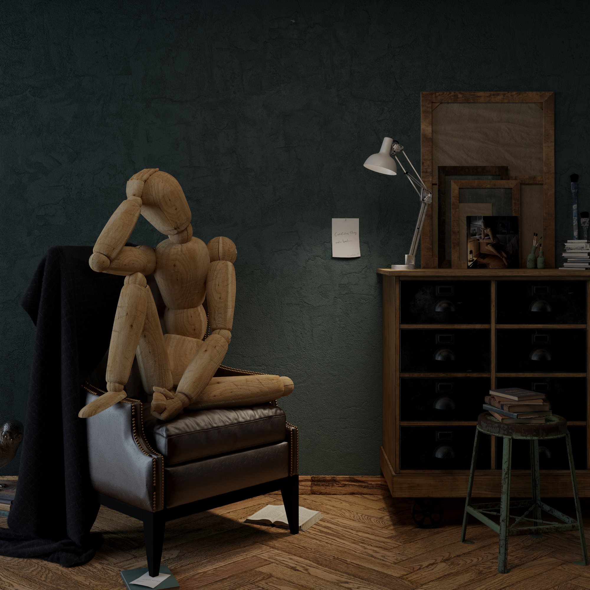

Sirio76 wrote: ↑Fri Apr 16, 2021 8:17 pm Salvi in .vrimg e hai tutti i pass a 32bit, tramite il plugin gratuito ProEXR apri direttamente in PS o AE.
Credimi, ho seguito il video per filo e per segno, l'ho salvato praticamente ovunque per poterlo poi rivedere non appena ho tempo perchè penso sempre di sbagliare qualcosa ma il risultato è sempre lo stesso :( Ti posto 3 immagini:
1 - ho sistemato questa immagine aggiungendo solamente le curve prima dell'esportazione
2 - questo è quello che mi compare nel momento in cui importo il file .vrimg in photoshop. Sembra che le modifiche fatte nel VFB non siano state salvate. Ti dirò di più, è diverso persino da come lo avevo impostato direttamente sul programma, è estremamente più chiaro
3 - la sovrapposizione in modalità adattiva delle 4 luci che ho utilizzato. Anche in questo caso risultato completamente diverso da ciò che vorrei.
Per quanto riguarda il profilo colore ho utilizzato sia l' sRGB IEC61966-2.1 sia il lineare ma il risultato è sempre lo stesso rappresentato nei 3 screen.
Cosa sto sbagliando? utilizzo sempre il Multi-pass con post effetti attivato, deseleziono il "linear worflow" nel "color mapping" e disattivo anche il "workflow lineare" cliccando su Modifica>Parametri progetto. Ovviamente le light select sono in modalità full
Ripeto, cosa sto sbagliando? need help!

- Guarda le due immagini che ho allegato. E' praticamente la stessa identica scena ma con le due variabili in discussione. Come puoi vedere il muro ha perso di profondità, la poltrona ha perso quelle sue variabili che la rendevano più interessante, anche il pavimento si è inspiegabilmente illuminato anche in punti in cui avevo scelto di non percepire la luce, per non parlare dello sgabello a destra che ha perso anch'esso di profondità. Tutta la scena in generale ha perso interesse ma questo l'avrai già notato data la tua esperienza.
- Ho necessità di realizzare render in 4k per delle stampe per i clienti e questa stessa scena, nella vecchia modalità, mi è stata tirata fuori in poco più di 2 ore. Ripeto, in 4k. Utilizzando i tuoi parametri non è tanto il tempo che ci ho messo quanto il fatto di non esser riuscito ad ottenere una singola immagine, il mio pc non riusciva a generarlo.
Ora, detto questo, non siamo qui a fare a gara a chi ha fatto più render, mi sembrano delle grandi bambinate. Se scrivo nel forum è perchè chiedo aiuto per risolvere dei problemi ai quali io non riesco a porre rimedio. Di conseguenza necessito di chiarezza in merito al BF con la LC e soprattutto l'utilizzo del denoiser perchè, se come dici ormai utilizzano tutti queste configuazioni vorrei utilizzarle anche io. Personalmente non ho mai avuto nessun tipo di problema sia per quanto riguarda la post produzione sia per ciò che concerne la produzione dell'immagine in se. L'unica cosa alla quale non ho mai trovato una soluzione è appunto la calibrazione delle light select per poterci giocare un pò.
Quindi, per concludere, cosa è successo in questa scena che non ha funzionato? perchè questi materiali sono cambiati cosi tanto nonostante erano stati accuratamente preparati? e soprattutto, perchè nelle varie anteprime raggiungo una certa colorazione che, seppur diversa, mi piace e quando lancio il render definitivo risulta tutto ampiamente sbiadito? un tempo si risolveva abbassando il gamma da 2.2 ad 1 nel color mapping ma a quanto pare con questa nuova configurazione le cose rimangono tali.
