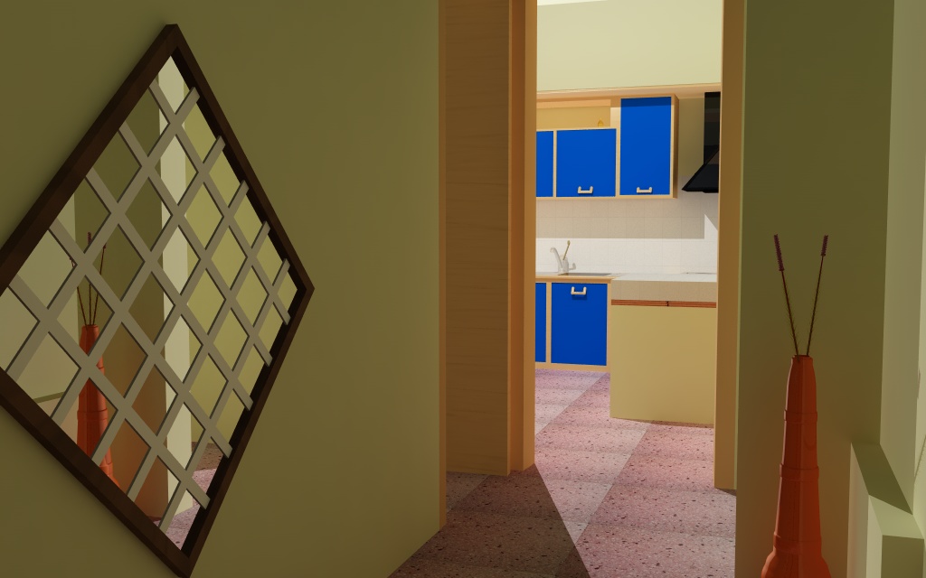

Corridoio:
Qui l'illuminazione non mi è venuta male..e ne sono rimasto abbastanza soddisfatto...

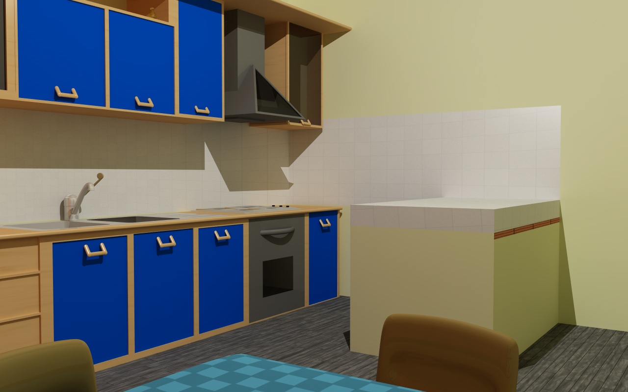

poi..il salotto:
(non fate caso al pavimento..mio padre mi aveva detto di provare come stava la stanza con un parque scuro..(ed il risultato fa pienamente schifo :D

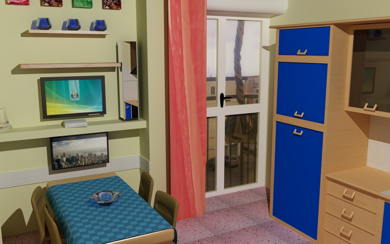

il retro del salotto:
mancano un paio di dettagli un po insignificanti ma devo provvedere lo stesso a farli...

ho provato a mettere la luce infinita,o meglio dire il sole...con VRay,ma ho un problema..le ombre sono troppo nette..e tutta la casa mi viene scurissima..
a quell'oggetto che vedete al di fuori delle finestre l'ho assegnato all'opzione della luce (ESCLUDI) e ci siamo...l'interno lo ha illuminato,ma solo in parte..ed esce sempre scura...
avete dei consigli magari per creare una luce abbastanza reale?

Ciao Samu,
bhè prima di tutto dovresti darci un pochino di info in più.
A vedere così hai delle ombre all'interno, che sembrano create dal Sole !!!
Per esempio in cucina, i pensili hanno delle ombre che secondo me non sono reali.
I soffitti li hai messi ? o è tutto aperto?
Poi dovresti inserire delle luci area in corrispondenza delle aperture...
usare una vray camera...
una volta che hai regolato una buona luce, puoi procedere con i materiali !
Magari puoi fare una ricerca sul forum, ci sono situazioni analoghe già trattate che ti possono essere d'aiuto.
Io per esempio prendo come spunto anche situazioni realizzate direttamente con AR di C4d, in linea di massima i concetti sono più o meno simili, cambiano le impostazioni però tutto serve sempre d'aiuto!

salve di nuovo ragazzi...
le immagini di sopra sono fatte male..ed ho pensato..leggendo tanti argomenti qui sul forum di aggiungere delle luci all'esterno delle finestre..
ho diverse domande in questione..e perdonatemi se insisto su ogni argomento..ma io voglio capire perchè una determinata opzione porta ad un determinato rendering..
allora ragazzi...ho provato a renderizzare il corridoio..che è la mia parte preferita della casa...
qui,nonostante io abbia messo le luci alle finestre..quest'angolo della casa mi esce un po tropo scura..ho provato ad alzare in color mapping il dark Multiplier ma purtroppo mi alza sia quel fascio di luce,bruciandolo,e illuminando poco quest'angolo della casa..
una piccola domanda sulle impostazioni,
nella GI ci sono le impostazioni numerate da 1 a 20
faccio un esempio,il primo è 01_IR-LC[Very Low Q] Very fast preset..
vorrei capire se è necessario scegliere una di queste impostazioni,poichè poi nella light cache,e irradiance map i settaggi li devo cambiare io..
Ecco qui le mie impostazioni..

Ti rispondo in modo chiaro con delle critiche dirette e costruttive.
Devi studiarti per bene l'illuminazione, perchè non ci siamo proprio. Come vedi tu stesso la resa dei rendering è molto scarsa. Non ha niente che possa avvicinarsi minimamente alla realtà sia in fatto di illuminazione che di materiali, che sono tutti da rivedere.
Devi darci delle info maggiori.. i soffitti li hai messi o sopra hai lasciato tutto aperto per far entrare la luce solare? Poi devi usare la camera e mettere il relativo tag di vray Psycalcamera. Devi attivare psycalsun psycalsky, per di più se l'esterno si vede.
Fai delle ricerche che troverai svariate preziose informazioni e non dimendicare di dare maggiori info e ben precise.
