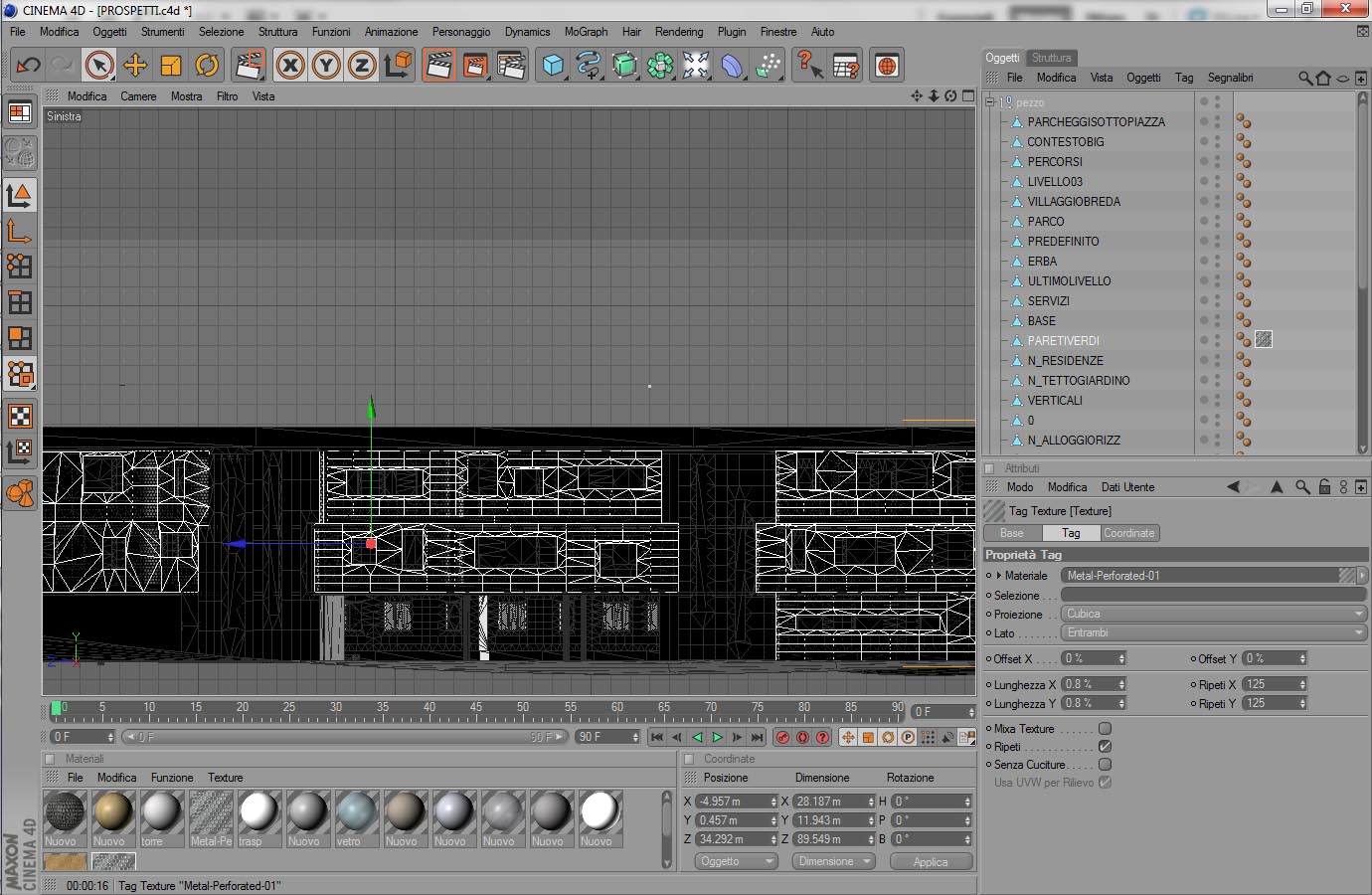

salve a tutti, mi trovo di fronte a un prob, ho un grigliato che in fase di rendering in alcune zone compare altre no...ovvimante non c'è nulla che lo nasconda è tutto acceso e visibile e appartiene allo stesse layer...
un layer composto da varie superfici, alcune di queste in fase di render diventano invisibili e non grigliate...sapete cosa posso controllare?

ciao inizia a postare qualche immagine del rendering e magari uno Screenshot.

ecco qui,
fino a ieri tutto ok siamo a nord, se uso il sole da sud con la sua ombre non c'è traccia del grigliato, se uno una luce da nord me ne fa solo l'ombra. come mai questi arrori? fino a ieri con un precedente modello tutto ok

allora vediamo se ho capito bene, percè è un pò un'impresa.
se tu metti una luce a sud una parete a nord non potrà proiettare ombre, quindi vedi il tuo grigliato nero/grigio o il suo colore e basta.
se metti una luce a nord (finta) vedi le suo ombre, ok.
non capisco quando dici che non vedi il grigiliato a nord.
non è piccola la scala che hai messo (0.8) ?
hai provato a mettere tipo 50% e vedere che succede?

ok sulle luci è chiaro che se non c'è luce diretta non c'è proiezione ombre.
ma la cosa buffa è lasciando il sole con luce da sud quindi, a nord viene come nell'immagine di mezzo, un alone nerastro, dovrei invece cmq percepire i fori e le forme
e se spendo sole emtto un spot da nord mi fa vedere solo le ombre ma manca fisicmante il gigliato...capito?

allora come prima inizierei a mettere un'immagine hdri al cielo, oppure un materiale con attiva la sola luminanza, poi non saprei che dirti, io ho provato e mi fa vedere tutto, sia con la luce puntata sul grigliato che senza luce.
ti ripeto, hai provato ad aumentare i fori?
hai provato a fare tu una prova con due cubi su una nuova scena per vedere se li vedi o no?
altrimenti, fatte queste prove, posta il file zippato. non mi serve tutto il fabbricato, ma solo la parete e una porzione di grigliato.
più di così non so che dirti, mi spiace.

ecco qui hai un confront col cubo stesso materiale copiato e incollato con stessi settagi, il cubo me lo fora perfettamente come vorrei con la luce che dovrebbe avere, inve la suerficie la fa di quel nerastro....

ciaao, allora hai il modello piccolissimo, l'ho ingrandito di 100 volte, poi non era nella posiziona e 0,0,0, non avevi un mat con canale luimanza (che ti avevo già detto) applicato all'oggetto cielo, ho messo ombre area alla luce infinita, ho messo nei settaggi della IG prof.3 intensità prim.sec 100%. questo è il risultato.
