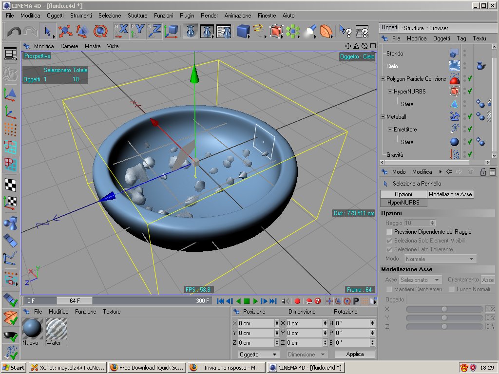

ciao...guardati questo progetto
Post by maicol »
ciao...ho dovuto fare anche io delle cose simili a quello che dici te...
ho trovato questo progetto...magari ti da qualche spunto...e ci sono anche le cose di cui si riferisce masterzone...
se mi mandi una mail te lo sendo...

Antonio
maicol
Posts: 42
Joined: Thu Oct 06, 2005 9:11 am
wey
Post by maicol »
ti ho inviato un'allegato...
spero ti possa servire...
fammi sapere...
:D

Post by maicol »
ciao:D
eccolo....a me è servito tanto, mi ha dato vari spunti...
ciao:D
