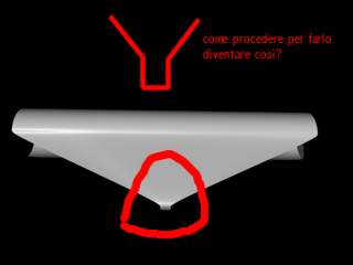

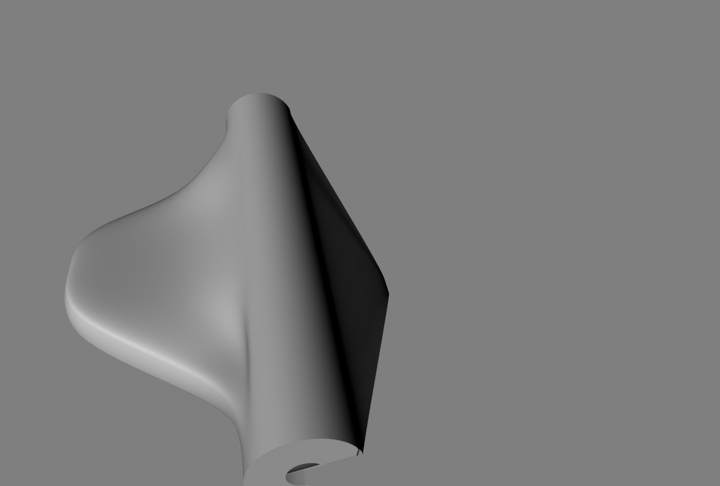

ho varie domande..
1-come faccio togliere i difetti segnati dal punto 1?
2-perchè si è formata quella bombatura nel punto 2 e di conseguenza, nel lato opposto, una incurvatura all'interno? come faccio a toglierla visto che prima era completamente piatto e con un piccolo dislivello come nella foto tr3[1] postata da atomo?
3-c'è un modo per far finire questa parte con un cilindro? tipo qualche comando come il nurb loft (che incomincia con un quadrato e finisce con un cerchio)
4-perchè ora il rendering che faccio nella finestra principale si vede parecchio brutto?
avevo altre domande ma le ho dimenticate

misotropici
- Posts: 56
- Joined: Thu Sep 23, 2004 8:23 pm
2 - mi date qualche consiglio per togliere tutti quei difetti segnati dal cerchio rosso? la cosa migliore sarebbe postare direttamente il file c4d... ma non si può..non c'è un modo per farlo? magari sono solo piccoli sbagli ( che voi esperti riuscirete a risolvere in un secondo) ma io non esco fuori ..sarà la 20esima volta che lo rifaccio! ohibò!
3 - non riesco a far funzionare la simmetria con un cilindro tagliato a metà! funziona solo con le sfere?
4 - masterzone sei un farabutto! (scusa la mia confidenza)

Ho dato un occhiata alla tua modellazione, non e' facile capire dove sono i problemi nel tuo pezzo, cmq il principio e' quello, ci sei! sul serio.
Magari vai in modalita' PUNTI e non solo poligoni, vedrai che hai una serie di punti molto spostata o stirata...cerca di ricorreggere la mesh come se avessi in mano il pongo.
