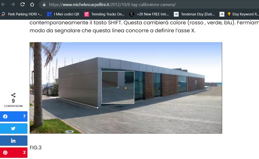

Ciao, anche a me servirebbe una lente d'ingrandimento, soprattutto quando devo far coincidere una camera con lo sfondo per un fotoinserimento per l'impatto ambientale. purtroppo lo zoom è disabilitato in prospettiva, ci sono state novità o soluzioni alternative?
Anche una soluzione come propone in questo tutorial nell'allineamento della camera, che vorrei fare a "occhio" e non con lo strumento dedicato.

Non ho capito bene cosa vorresti fare, cioè' ti servirebbe una specie di zoom sul viewport tipo come fa il calibratore camera? attualmente non c'e' niente di tutto cio...mi spiace...:)

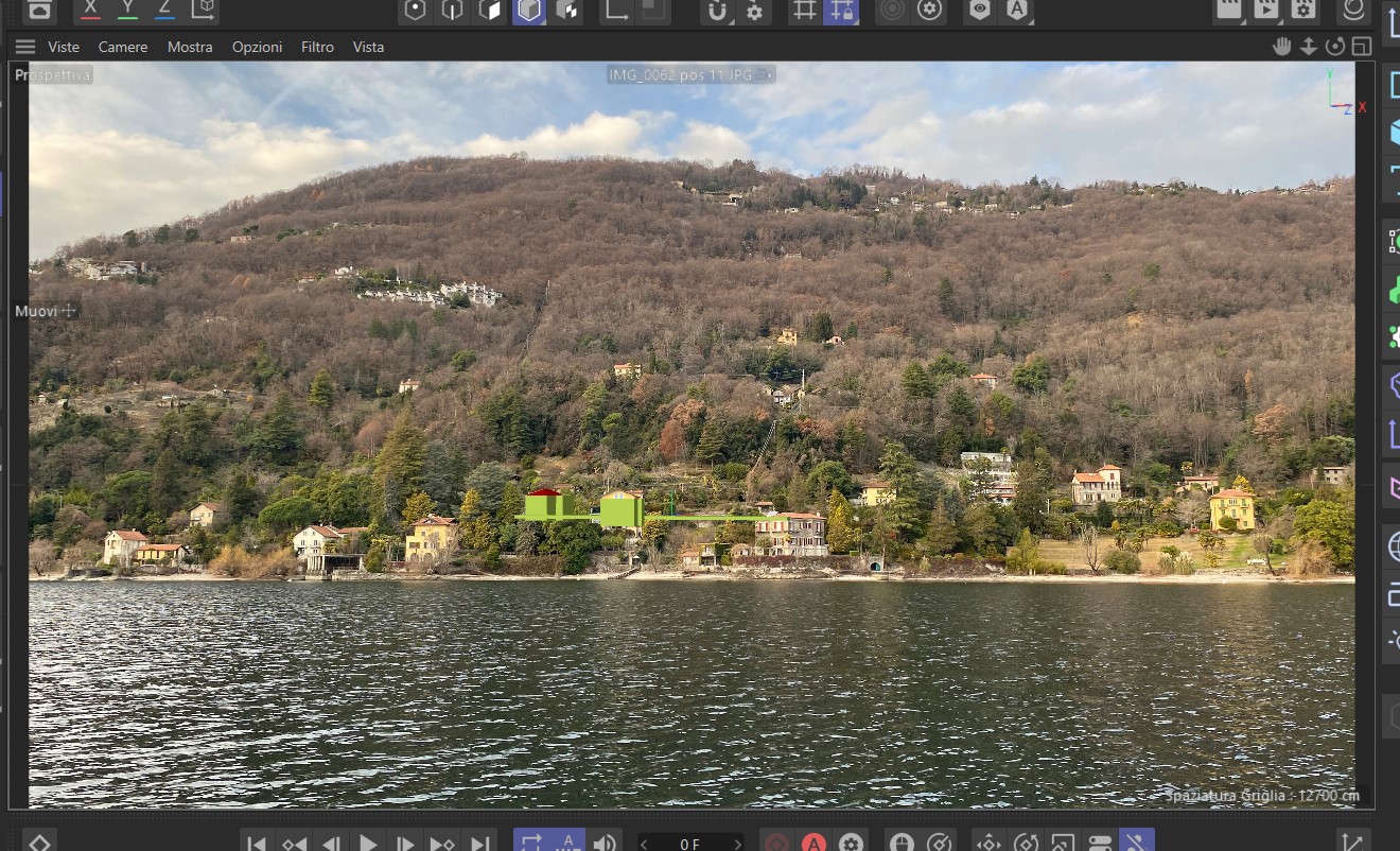

è passato un po' di tempo, e ho visto una funzione che potrebbe fare al caso nostro...

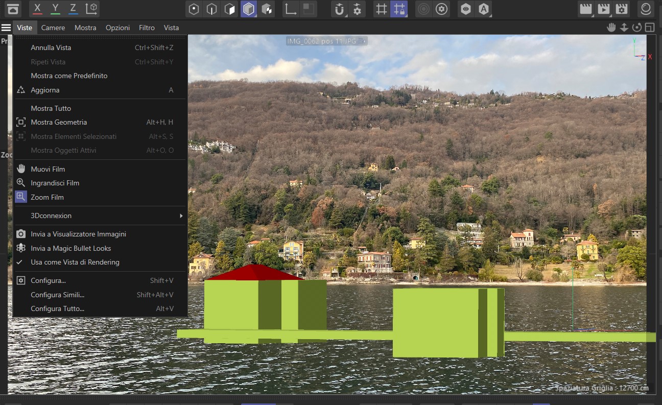

nel menù viste, dell'editor ci sono i comandi muovi/ingrandisci e zoom film.. che ti avvicina il modello pur mantenendo la stessa prospettiva della camera, ma con lo sfondo non ha lo stesso effetto, e negli inserimenti più insidiosi e lontani servirebbe molto
in questo esempio, voglio allineare questi modelli gialli che rappresentano le case che mi permettono di allineare il nuovo fabbricato e adattarlo perfettamente alla fotografia dello stato di fatto

il comando trovato ora, mi ingrandisce il modello, mantenendo la prospettiva della camera, ma lascia lo sfondo a tutta pagina
