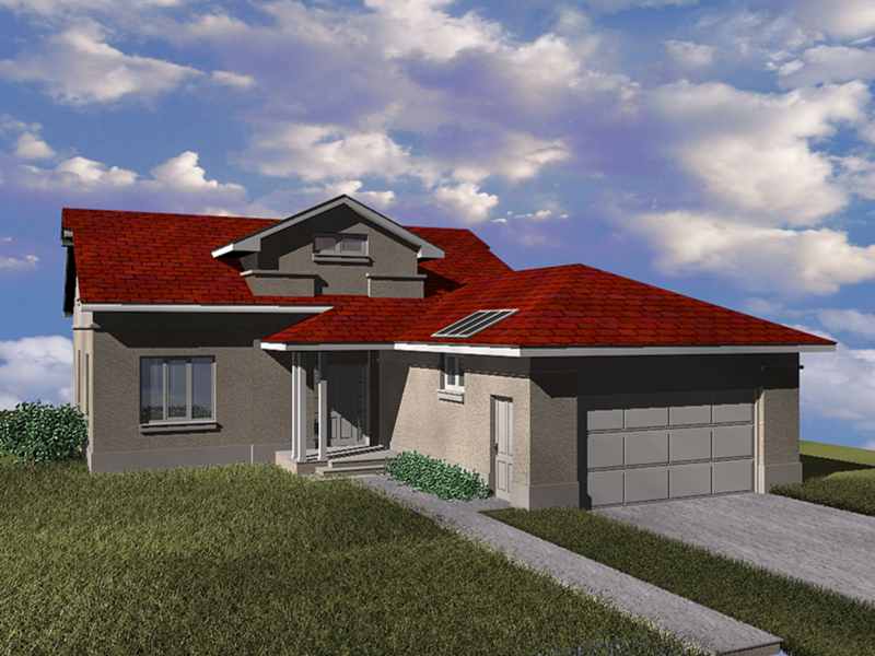

Salve ragazzi,
ho iniziato a renderizzare questa casa, ancora non è completa, ma facendo un'anteprima di cio' che verra' non sono per nulla soddisfatto.
Non si avvicina nemmeno un po alla realta'...
Secondo voi in cosa sbaglio?
C'è la possibilita' di migliorarlo?
Vedo alcuni rendering fatti in c4d che sembrano praticamente delle foto, il mio sembra un "cartone animato".
Non ho v-ray...
Grazie mille a tutti.
Vi posto anche il file cosi se avete un po di tempo da dedicarmi e consigliarmi ve ne sarei molto grato!!! :)

ciao occhio al titolo del post, help render non vuol dire niete.
cmq dovresti darci qualche info in più, tipo che metodo hai utlizzato per illuminare, che parametri hai usato per la GI?
oltre a questo il modello ti dà l'idea cartone per alcuni aspetti che vanno sistemati, tipo la mancanza di particolari (canali, pluviali, scossaline, ecc), l'altezza elevata della camera, lo sfondo, il fatto che dopo il prato c'è il nulla, il materiale del tetto ecc
partiamo dalla luce, poi vediamo i materiali.
poi se non l'hai già fatto, acquista i capitoli relativi all'illuminazione e ai materiali presenti nello shop, ti daranno una grandissima mano.
ciao ciao

fra, non alcun problema a farti l'illuminazione, come ho fatto per molti utenti, però forse è meglio se prima ci proviamo insieme, sbattiamoci un pò, poi nel caso vediamo.
allora, prova a far così:
luce infinita con ombre area + un oggetto cielo con hdri
oppure:
usa lo sky, imposti l'ora che ti interessa e vedi come esce
usa per il momento il modello senza materiali, bianco per intenderci.
guarda questa discussione:
http://www.c4dzone.com/it/forum/viewtop ... =2&t=13822
edit: guarda anche la sezione laboratorio di rendering e scarica la scena per esterni
ciao ciao

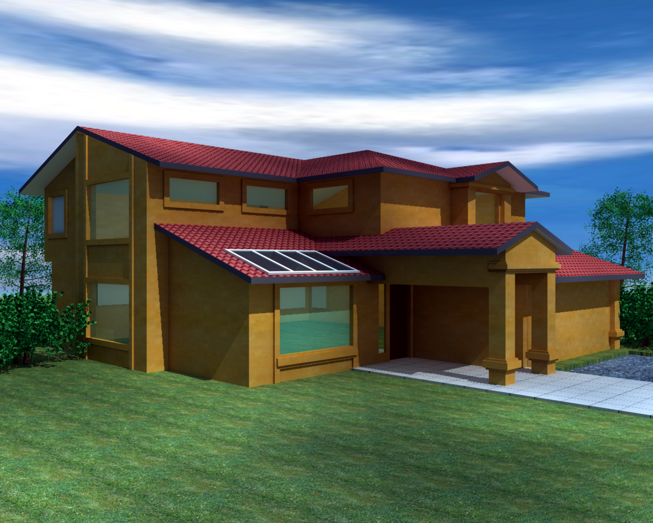

Il tuo suggerimento nel fare le prove senza texture è ottimo gabriele,
ho cambiato modello di casa perchè ne vogliono una un po piu' "europea"
ti posto l'immagine al di la dell erba che se la emtto mi da memoria insufficente.......
GI:
General IR>8>100>80>1
IRR CACHE Low>Prewiev>Least sqaure>Medium
Vorrei solo sapere se è un compromesso accettabile o si puo' fare molto meglio senza usare v-ray o altro, o se qualcuno lo ha se puo' fare un rendering con v-ray per vedere la differenza.
