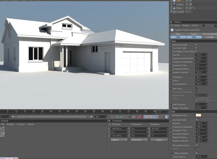

Post by gabriele__82 »
fidati che non è troppo scura, se ho consigliato quei parametri è perchè funziona. :D
prova a rifare la prova, ti rimetto i dati :
GLOBAL ILLUMINATION:
- Generale > IR+QMC/3/100/100/1
- Cache Irr.>MEDIO/MEDIO/quadrati minimi/media/nessuno/debole
OGGETTO CIELO:
- Base>abilitato/cielo/sole
- Cielo>120%/100%/60%/0/2.2/100%/0/30%/10%/100%/cielo fisico
- Sole>120%/100%/0/2.2/100%/100%
questo esce a me, a te deve venire la stessa cosa.
ciao ciao

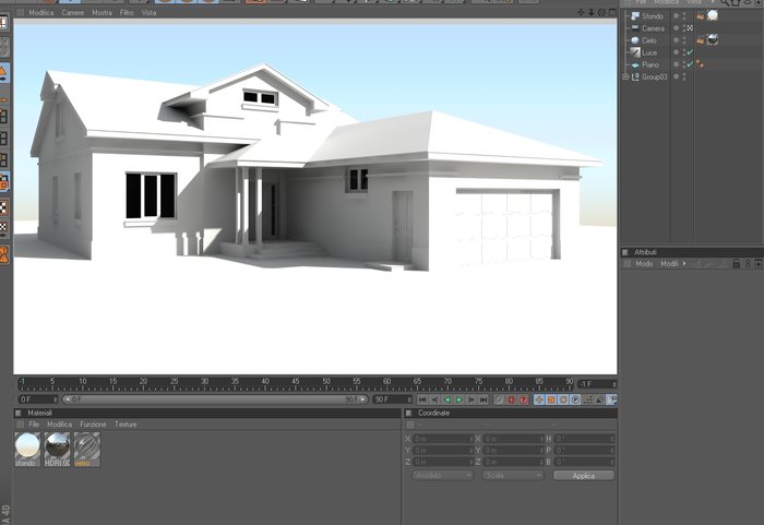

Posts: 3112
Location: Treviglio
Re: HELP RENDER
questa è con la luce infinita + oggetto cielo con hdri (scena simile a quella del laboratorio)

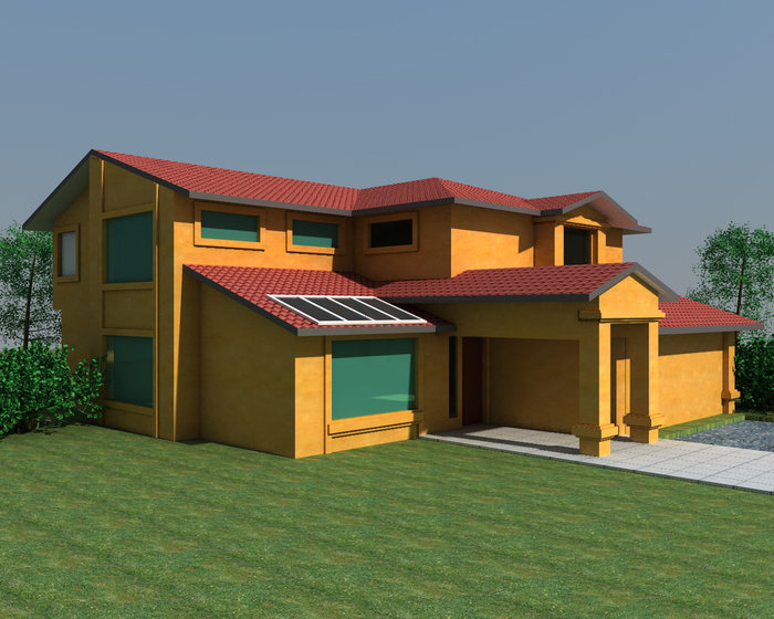

Gabriele...
scusami...
sbagliavo io, non mettevo oggetto cielo!!!!!!!!!!!!
Ti posto cosa mi viene fuori.
Direi molto meglio rispetto alla prima versione:)
