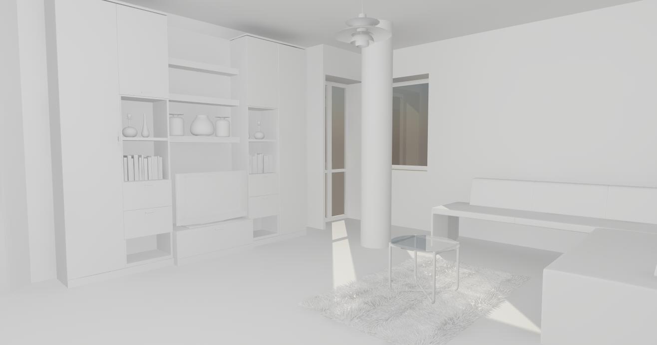

Salve ragazzi.. vorrei sapere come mai quando renderizzo questa scena, il divano in basso a destra mi crea un effetto delle ombre stranissimo.. come posso eliminarlo??

allora ragazzi??? niente idee????

posta i parametri..sembra che sia un problema di impostazioni..tipo la suddivisione delle luci..
cmq postali..
Posts: 10602
Re: Problemi Render Su un solo oggetto
stai usando vray? perche'hai postato nella sezione vray, in caso facci sapere che lo spostiamo nella sezione giusta altrimenti nessuno ti risponde.
Per quanto riguarda la luce in generale, c'e' un problema di ombre, hai la luce del sole che fa ombra perche' la vedo per terra, ma arriva una luce da un altra direzione che elimina tutte le ombreggiature...stai usando naturalmente la global illumination vero?

sto usando vray... certo... ci sono 2 "luci" una infinita (sole) e l'altra diffusa nella camera.. non so quali paramentri vorreste che pubblichi.. quindi posto il file zippato senza materiali..

ho scaricato il file,io non sono un guru di vray :-? ,ma diciamo che ti ho modificato un po velocemente l'illuminazione in generale, studialo un pochino,e un buon consiglio comprati la guida vray che trovi nel sito ti sarà molto utile.

comunque qui la cosa è strana ragazzi.. ho provato a non cambiare nessun parametro e cambiare oggetto e ho messo un altro divano.. guardate il risultato.. quell'effetto ombra non c'è più!!! come mai?? può mai essere che l'oggetto aveva dei parametri tutti suoi???
