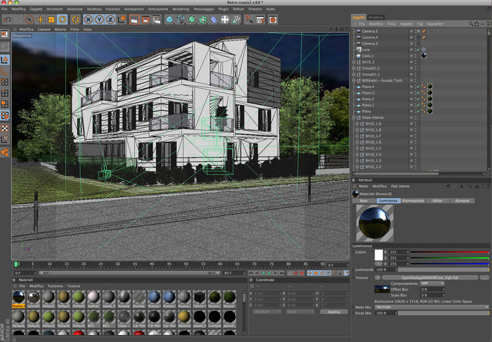

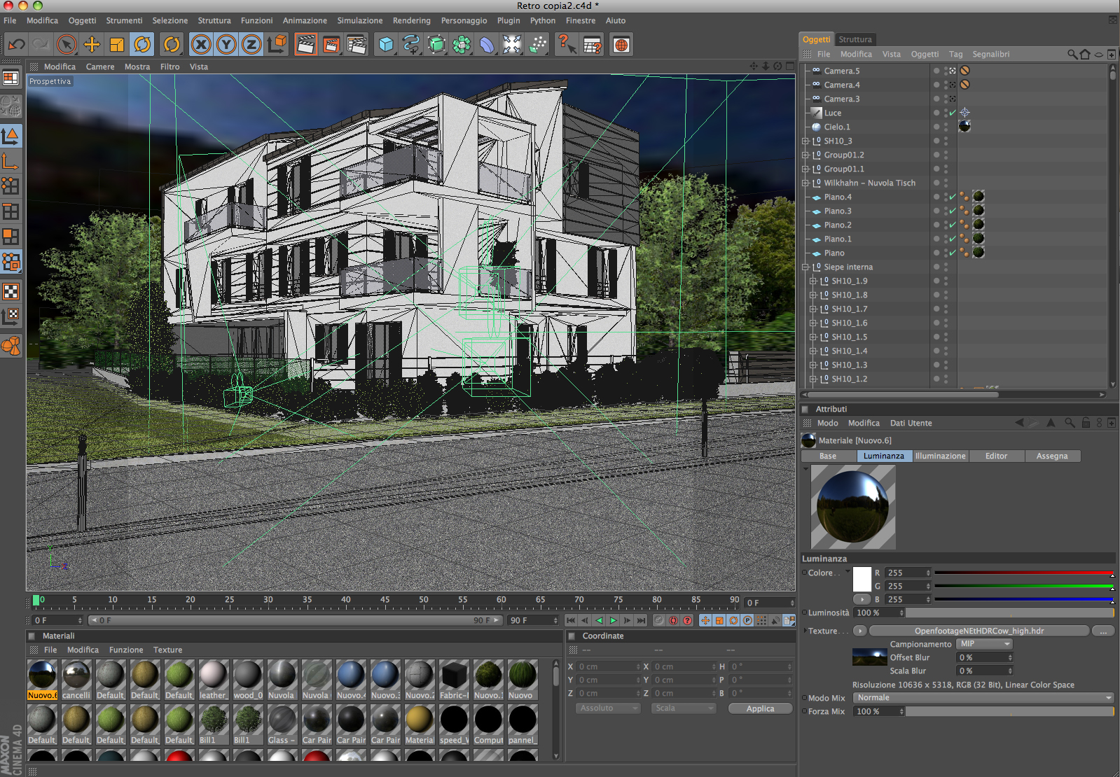

Si c'è qualcosa che non va secondo me nei parametri generali perchè ho inserito l'HDRI che mi ha detto Gabriele ma il materiale viene molto blu.
A me non compaiono neanche i settaggi dell'offset X e Y.
Forse la Luce Infinita ha dei problemi.
X Morph : l'unica luce attivata era la Luce Infinita e alla HDRI avevo attivato solo il canale Colore.

wow, addirittura la HDRI ad altissima risoluzione, io uso la small.
cmq per vedere le x e le y devi cliccare sulla hdri messa in parte al cielo. in effetti la tua è molto scura, ma può essere una questione di monitor.
edit: ricordati di abbassare il genera saturazione nel canale illuminazione della hdri.
