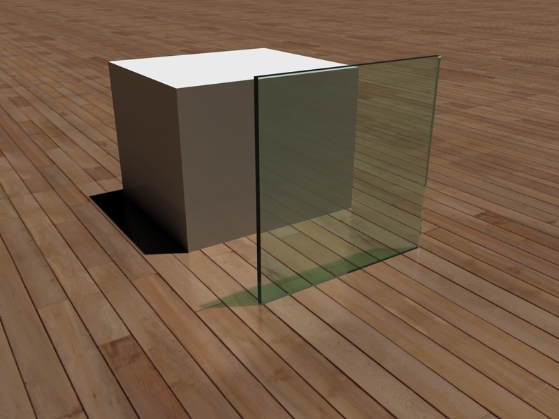

@morph: vedo che anche a te il vetro dà quella seghettatura nello spigolo della faccia
posteriore della tua lastra.
Bisogna aumentare l'AA del vetro o è dovuto alla rifrazione?
Grazie.

ho provato a ricreare la scena usando lo stesso materiale che avevo creato.
questo è il risultato. non ho aumentato l'AA.

ho usato un materiale che avevo fatto tempo fa.
cmq ti posto tutta la scena così lo guardi e vedi se ti va bene.
in questa scena, nel pavimento dopo aver fatto il rendering che ti avevo postato poco fa, ho provato anche con l'AA aumentato, ma non ho notato differenze.
riguardo al materiale vetro, io ho semplicemente aumentato il valore della rifrazione.

Ross wrote: Bisogna aumentare l'AA del vetro o è dovuto alla rifrazione?
Nei parametri dell'AA devi abbassare il valore Soglia almeno al 5% 8-)
Grazie, Hurricane!
Intendi dire che lo abbassi nei parametri generali in Settaggi Rendering (quindi applicato a tutta la scena) o nel Tag Compositing applicato al materiale vetro?
Perchè se non sbaglio cinema prende il settagio col valore più alto e
se lo impostassi nel Tag Compositing ho paura che non me lo prenda.
Giusto?
Grazie.

:idea: Mah.... io l'ho sempre messo nei settaggi generali, anche perché se non scendi sotto il 5%, il tempo di render si allunga di pochissimo, poi puoi comunque fare una prova e metterlo solo al vetro con dei TAG Compositing, e la soglia verrà calcolata al 5% solo per il vetro mentre al 10% per il resto!

Ho provato ambedue le soluzioni ma il risultato non cambia.
Forse è la distorsione dovuta dal vetro (Rifrazione 1,8)
aggiunta ad un pizzico d'effetto filtro duro.

Prendendo la scena di Morph ho provato un paio di cose e, senza alzare l'AA del pavimento,
ma forzando l'AA del vetro (Soglia 1%), noto con piacere che il parquet non da +
problemi dietro il vetro.
