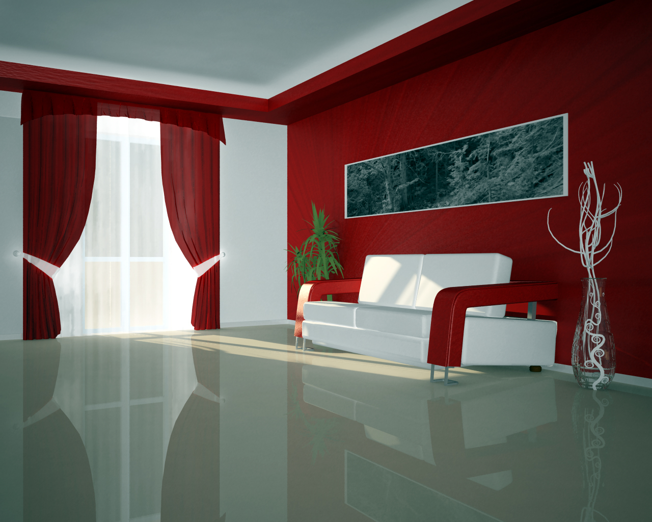

Nuovamente qui...
primo rendering con vray...che ne dite?

attenzione alla mappatura della parete... devi mettere cubica, nella tua immagine è ancora su sferica.
per il resto, devi studiare bene i materiali di vray, sono differenti. non serve convertirli semplicemente, devi capire il funzionamento.
per le tende ti consiglio CALDAMENTE il 2side material, è fantastico. una vera goduria :)
il pavimento non ha fughe e secondo me è troppo riflettente, l'illuminazione può andare, ma si puo migliorare. se vuoi, posta il render senza materiali, cosi vediamo.

...ho creato dal nulla i materiali in vray solo uno o due li ho convertiti.
Comunque posto il file.
Le fughe si lo so devo ancora metterle,trovo difficolta nell'usare e impostare il materiale 2side, ma ci riprovero'.
Non guardate il modo in cui è stato creato il tutto...un po confusionario...
voto come primo rendering? :)
