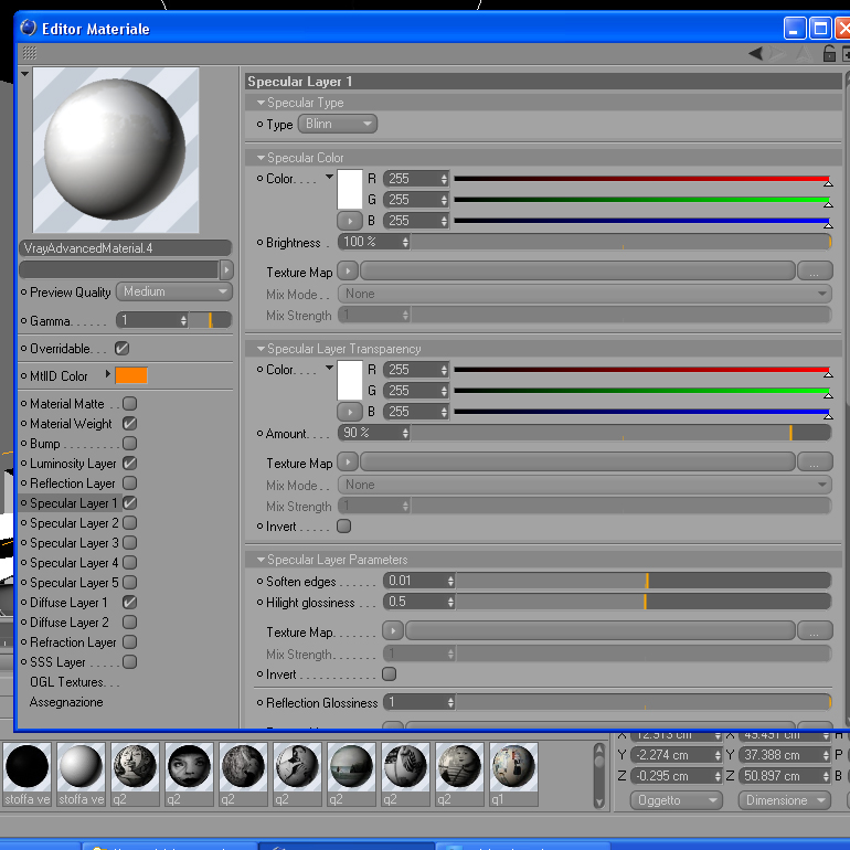

Ho un problema con il materiale bianco lucido su alcuni oggetti...(anche poco pesanti)
Praticamente li renderizza nero lucido...anche solo per metà...
forse ti possiamo aiutare se ci fai vedere qualcosa, altrimenti dobbiamo tirare ad indovinare... è un po' come telefonare al meccanico e chiedere "perchè la macchina non parte?" posta degli screenshot della scena, dei materiali, delle impostazioni, più info dai e più sarà probabile individuare il problema.
Così su due piedi mi verrebbe di dirti che se fai un oggetto riflettente e lo metti in una scena vuota, col nero intorno, chiaramente rifletterà il nero..ma non so se è il tuo caso.
Nella 1a foto il lampadario sgabelli e sedie hanno il materiale bianco lucido..., lo stesso materiale è usato sulla cucina...
Nella 2a foto le sedie dovrebbero essere tutte bianche invece me le fa metà e metà... e il materiale è usato anche sulla madia e sulla libreria
magari sono le normali, seleziona i poligoni e guarda che siano tutti gialli, se sono azzurri le normali sono invertite quindi devi invertirle (scusa il gioco di parole) se invece sono un pò e un pò, prima le allinei e poi fai inverti se necessario...
