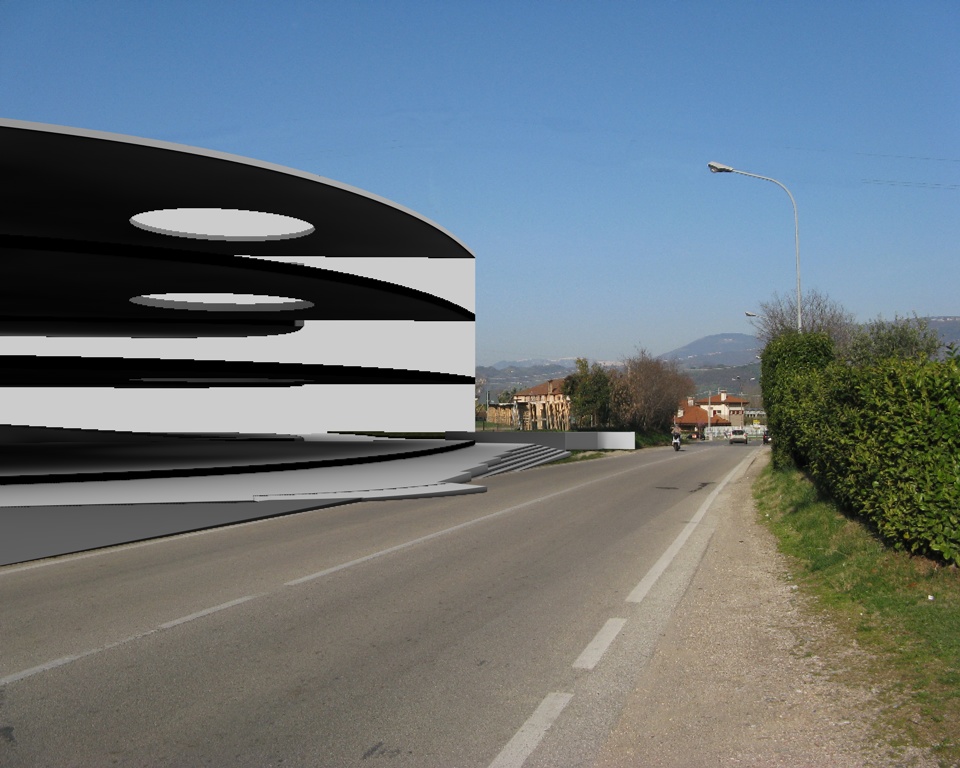

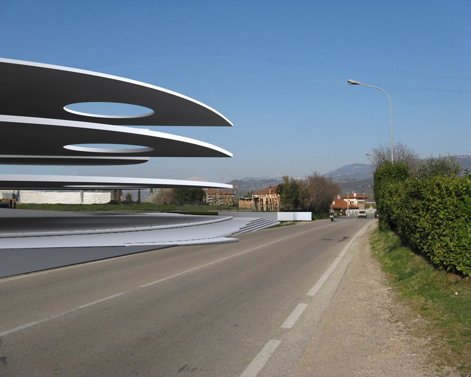

Ciao a tutti,
sto provando ad inserire un futuro edificio in una fotografia e mi capita questo.
Seguendo un videotutorial e dei consigli che avete giò dato in precedenti discussioni ho
così proceduto
sfondo con foto
sistemo la camera con la prospettiva della foto
inserisco modello 3d
inserisco un piano con la stessa foto
tag compositing nel piano
inserisco sky con materiale cielo e tag compositing
allora, lasciando perdere la qualità del modello e il fatto che non ho ancora inserito nessuna texture vi posto 2 prove.
Una solo con i solai e mi sembra bene ...più o meno, l'altra anche con i vetri.
Mi sapete dire perchè nell'immagine con i vetri (completamente trasparenti) non vedo lo sfondo??
Mi date qualche dritta per far si che si veda sia il vetro che lo sfondo??
grazie in anticipo
Oscar

ehm...ci sono arrivato...più o meno...
ora vi chiedo un'altra cosa...
SENZA VETRI era illuminato quasi giusto,
ora con i vetri trasparenti e con lo sfondo giusto è tutto buio! Why?
devo aggiungere luci?
devo inserire luce infinita, altro oggeto sky o che??
azzie!
OS

oscar75
Posts: 110
Joined: Mon Oct 06, 2008 9:51 am
Location: Vicenza
Re: Aiuto per fotoinserimento
Post by oscar75 »
è già senza il canale colore!!! accidenti!
