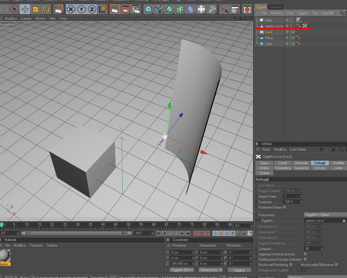

ciao ragazzo, allora puoi usare la luce area in funzione oggetto.
ti allego due screen per farti capire meglio.
ho creato un'ipotetica parete curva e nei dettagli della luce area, dove puoi scegliere la forma metti oggetto/spline.
ciao ciao
