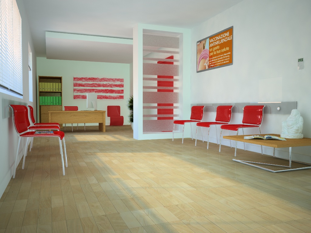

E eccomi qua con un altro WIP.
Questa volta ho pensato, di creare una piccola saletta d' attesa di uno studio.
Consigli?
il disturbo, credo sia legato alla bassa qualità del rendering... correggetemi se sbaglio.
AETAN

altro step. Sto cercando con vari rendering di rimuovere quel disturbo sulle pareti. Sapete spiegarmi come mai si verifica?

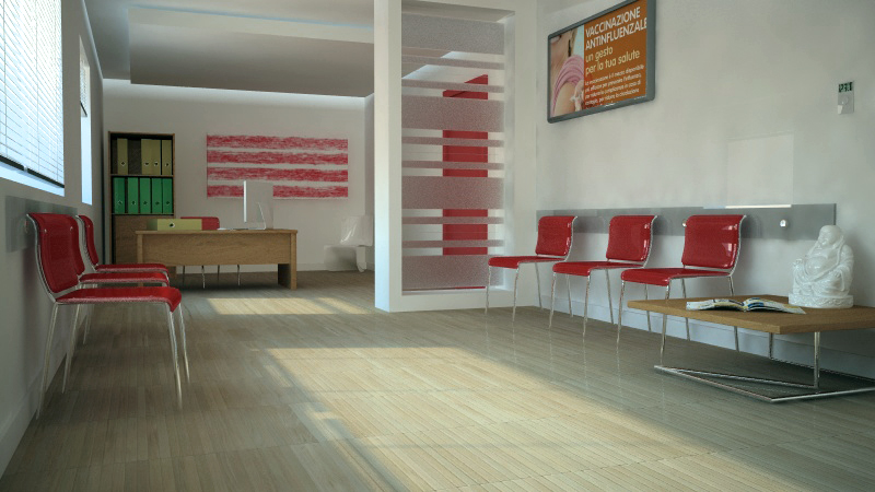

ciao aetan mi piace sia come scena che come prospettiva...per quanto riguarda il disturbo ci dovresti dare qlc info in più sull'illuminazione e parametri di render.
Potresti risolvere alzaldo le suddivisione della fonte luminosa, la qualità della gi, il tipo di antialiasing.....svariate impostazioni insomma, per questo se ci dai più info sarà più semplice aiutarti.

GI preset a medium Q (IR-LC)
min rate -3 max rate -1 con Hemisferic Subdivition a 50
light cache con il ceck su override LC subdivition
Colormapping su HSV exponential e subpixel mapping
Background e gli atri environemet con foto HDRI a 70
AETAN

ho risolto aumentando i parametri di rendering. Vi allego l' immagine, che dovrebbe essere quella definitiva. A voi per C & C
AETAN

Post by elpipes »
Molto bella!
Personalmente preferisco come luce la seconda immagine (un po' piu' freddina), ma si tratta di un parere personalissimo e come tale dev'essere preso
Mi sembra, invece, che siano un po' troppo grossi i faldoni, sia quelli archiviati nel mobile che quello appoggiato sulla scrivania

aetan wrote:ho risolto aumentando i parametri di rendering. Vi allego l' immagine, che dovrebbe essere quella definitiva. A voi per C & C
Molto bello però come qualità si può fare di più... prova a postare i parametri..

Post by aetan »
ok, ho sistemato un po di cosette, aumentato l' illuminazione e virata su un colore neutro (era troppo giallastra...concedetemi il termine). Ridotto il calibro dei faldoni, inserito una rivista (Focus) sulla sedia in primo piano e rimosso le luci che venivano dal controsoffitto.
Non appena finisco il rendering posto il tutto.
AETAN

Post by aetan »
posto il rendering a risoluzione media...come mi aspettavo è tornato un po di disturbo sulle pareti. Stasera lancio il rendering ad alti parametri e riduco un po l' environement, che ha causato quelle pareti azzurrine.
In generale non mi sembra male...che dite?
AETAN

Post by aetan »
rendering definitivo
