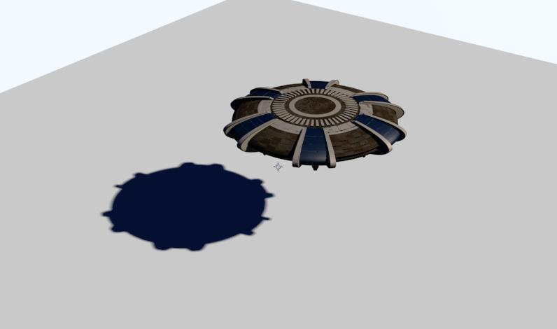

Passo NUmero 1:
devo dare la stessa luminosità dell ambiente ripreso con la mia telecamera,all oggetto volante ...sto seguendo il video tutorial di arkimed sul compositing (che ho acquistato in questi giorni )lui usa una cupola di luci
e la luce infinità...
però io mi chiedevo ma non è meglio utilizzare l'oggetto cielo che è automatico ?
gli metto l 'ora uguale all ora che ho girato il video è così dovrebbe andare bene.
Quindi col cielo non ho avuto problemi ...come vedete sopra dalla foto.
Il problema sta quando esporto i file per after effects..
e cioè non ha la stessa luminosità che ha in cinema, ma è molto più scuro...questo da cosa dipende ?Non dovrebbe avere la stessa luminosità che riceve dal cielo anche in after effects ?
devo fargli una cupola di luci o qualcosa di simile per rafforzare ?

come avete capito devo dare le giuste luci ambientali al mio oggetto.
e poi esportare tutto in after effects...tramite i multipass...
e riuscire ad ottenere in after effects le stesse luci ..ombre..colori ecc..del mio ogetto...
quindi per fare questo dobbiamo prima di tutto dare la giusta illuminazione all oggetto
1° primo metodo :luce infinità+skydome
adesso ho sperimentato il metodo di arkimed
quindi in cinema ho creato una luce infinità
e una cupola di luci
ho esportato tutto in after effects con multipass
ma i risultati non sono simili ...infatti come vedete sotto
in cinema i colori sono quasi reali ,dovrei aggiustare un po le luci sono troppo forti ,cmq non fa niente lo farò in secondo momento .cmq come vedete diventa tutto più scuro in after effects
2° secondo metodo: con cielo
ho applicato solo un cielo nel progetto
in modo che crea una luce verissima a quella reale e in modo tutto automatico...
questo metoso per me è più chiaro perchè più semplice
infatti come vedete in cinema sembra molto reale....però poi
lo esporto in after effects e si perde un po questa realtà..
diventa anche qui tutto più scuro ,ma perchè ?
cosa manca per esportarlo esattamente come quello originale ?
cioè perchè quando lo esporto per after effects in entrambi i casi non si vede come si vede in cinema ?
vi posto anche i canali che ho inserito per after effects
ok spero di ricevere qualche info...
grazie e buon lavoro !

ok raga ho solo bisogno di un po di chiarezza sul problema canali multipass ,quali sono quelli guisti e come fonderli ...
io voglio ricreare in after effects le stesse condizioni che si creano in cinema con il cielo...
non voglio che si perdano i dettagli e tutti i particolari belli che ho impegato nel fare il lavoro di qesto oggetto.
le mie domande sono :
1 quali sono i canali multipass giusti da esportare per ricreare in after effects le stesse condizioni dell oggetto in cinema ?
2 come si usano e come si fondono...
purtroppo se cerco di seguire il video corso di arkimed alla letera..non viene bene come viene a lui ..questo significa ovviamente che il mio è un altro caso...
ciao e buon lavoro...

Il canale RGB non centra con questo problema perché è semplicemente il rendering dell'immagine con i canali fusi insieme... se dai canali del multipass scegli già i canali che compongono la tua immagine non ne hai bisogno.
Il problema che riscontri è dovuto al fatto che stai usando la R12 e probabilmente hai il linear workflow attivo.
Semplicemente in AE devi impostare lo stesso profilo colore che hai usato in C4D (quello impostato di default in C4D è l'sRGB).
Quindi in AE vai nel menu File e scegli "Project Setting..." e nella sezione Color Settings imposta il Working Space su sRGB IEC61966-2.1
p.s. ho visto che tra i canali del multipass hai attivato Global Illumination... se non renderizzi con la GI non ti serve.
