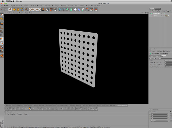

prova questa:
giusto per capire la procedura, prendi un piano 19 segmenti in larghezza ed in altezza,
converti in poligoni, cancella un poligono o più a seconda della larghezza e del passo per ogni foro che vuoi avere, butta tutto in un' hypernurbs e goditela
