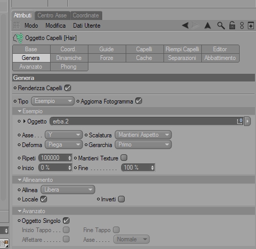

hurry...non ci riesco con hair...sto facendo delle prove, guarda il pannello e dimmi se sto sbagliando qualcosa... :?
Posts: 3060
Location: Sessa Aurunca
Re: Come costruire modellando con il coltello
Post by hurricane »
Ciao! :D
Innanzitutto togli i poligoni dall'oggetto nullo e creane uno solo connettendoli - aggiusta anche gli assi in modo che partano dalla base della piantina - poi devi andare nel canale spessore del materiale hair e dargli uno spessore che possa "contenere" l'oggetto (io ho fatto 50cm sia la radice che la punta) - da ripeti togli quel 10000 per carità :shock: , deve essere a 1 e devi togliere la spunta anche da renderizza capelli!
Comunque questa piantina è già di per se abbastanza pesante ci vorrebbe qualcosa di più semplice!
