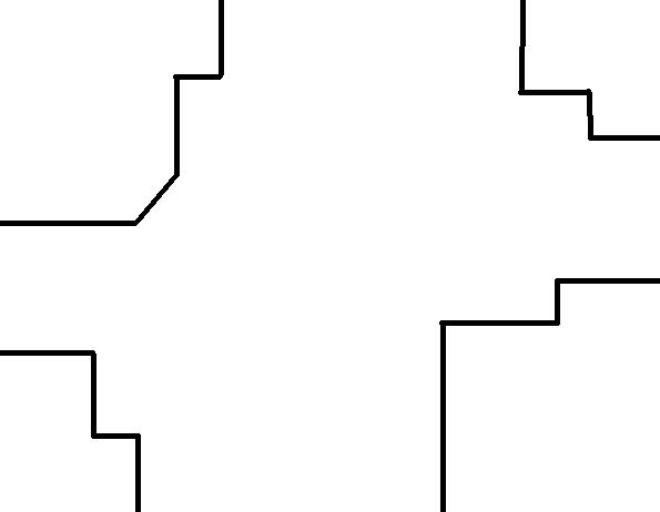

allora voglio semplificarmi la vita
siccome vendedno la maggior parte dei videogiochi come call of duty...
ambienti centrati su case e muraglie ...e vari elementi architettonici ..ho l esigenza di imparare un pò di realizzazione di edifici in cinema
voglio partire dalla cosa più semplice..mettiamo che devo creare un cruppo di case , anzi di muri...come vedete da questa immagine sotto una vista dall alto di vari muri che voglio realzizare in cinema
ecco io ho sperimentato un po come realizare
ho provato con delle spline linea a tracciare questi muri visti dall alto..e poi con l estrudi nurbs ho alzato le mura...ma poi non c'èra l opzione per lo spessore delle mura e mi sono bloccato
questa tecnina per quanto veloce..non mi da senso di pulizia e di chiarezza...
mentre stanotte prima di addormentarmi mi è venuto in mente un metodo più bello è pulito
e cioè
dare un pavimento e tagliare col coltello le zone dove verrano estruse le pareti...
non vi pare anche a voi un bel metodo ?
è motlo pulito..anche perchè le mura sono saldate al suolo cioò mi da una sensazione di attaccato..capite ?
cmq questa è la mia idea...vorrei sentire la vostra che forse è spero sia migliore...

GionniFara wrote:ecco io ho sperimentato un po come realizare
Gionni, il manuale serve per essere consultato...
In Cinema4D esiste il comando Crea Contorno, disponibile quando selezioni una Spline.
In questo modo, puoi fare si che le tue spline abbiano uno spessore, che puoi decidere in base alla larghezza che dovranno avere i muri.

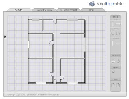

se volessi fare con cinema questa casa come si potrebbe fare ?
grazie ai consigli vostri ho capito che si può fare con le spline e poi si aggiunge il comando contorno per dare spessore..
e dopo posso estruderli con il nurbs ...ma adesso vorrei capire come fate per tracciare i muri ...
cioè ogni muro è una spline ?opppure tutte le pareti della casa sono un unica spline ?
se sono più spline doop per ognuna gli devo dare un contorno e un nurbs..mentre se è una spline sarebbe meglio perchè gli do un unico contorno e un unico nurbs estrusione...è insomma sembra più solido ...
però in caso dovrei fare tutto con un unica spline dovrei capire come aggiungere punti e lati (spline ) in un unica spline..hhaha non so se è chiaro ma è complicato dirlo...cmq sono stato chiaro no ?
