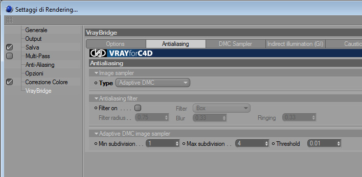

non è un problema dei parametri della luce.
Posta i parametri della GI e dell' AA, e color mapping.
c'è troppo noise in tutta la scena.
Che versione di vray stai usando?

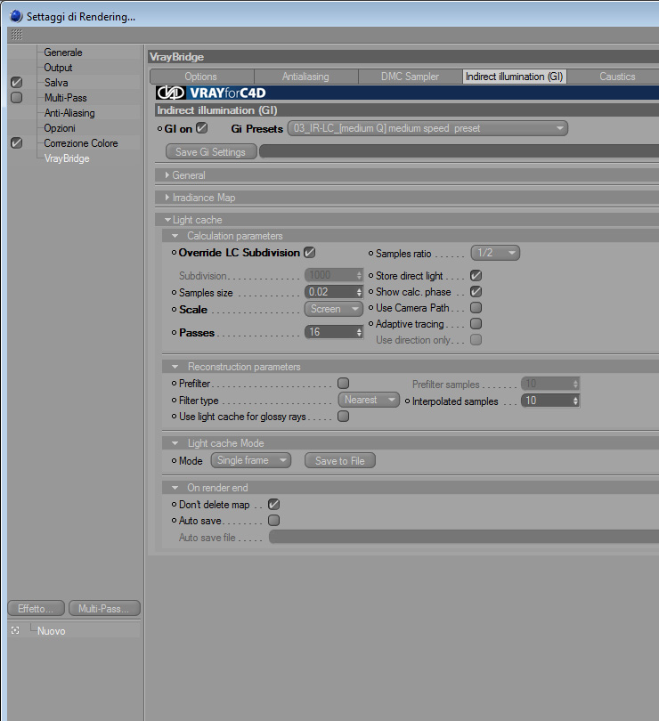

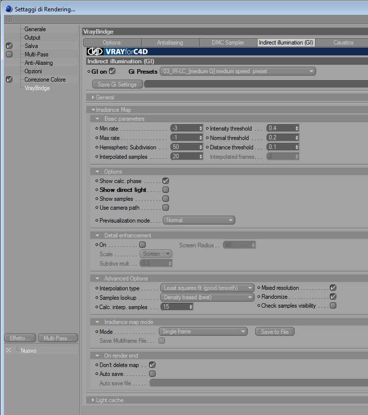

La versione di V-Ray che sto usando è la 1.2 per cinema 11.5............in allegato ho postato i parametri che mi hai richiesto............

Allora, cambia il valore del clamp level da 1 a 1,5.
Aumenta i valori Hemispheric subdivision nell'irradiance map, porta l'intensity threshold ad un valore di almeno 0,3, i valori di light cache quali sono?
fai una prova e poi sistemiamo l'AA

si hai ragione, non capisco perchè ma prima non mi faceva vedere lo screen della lightcache.

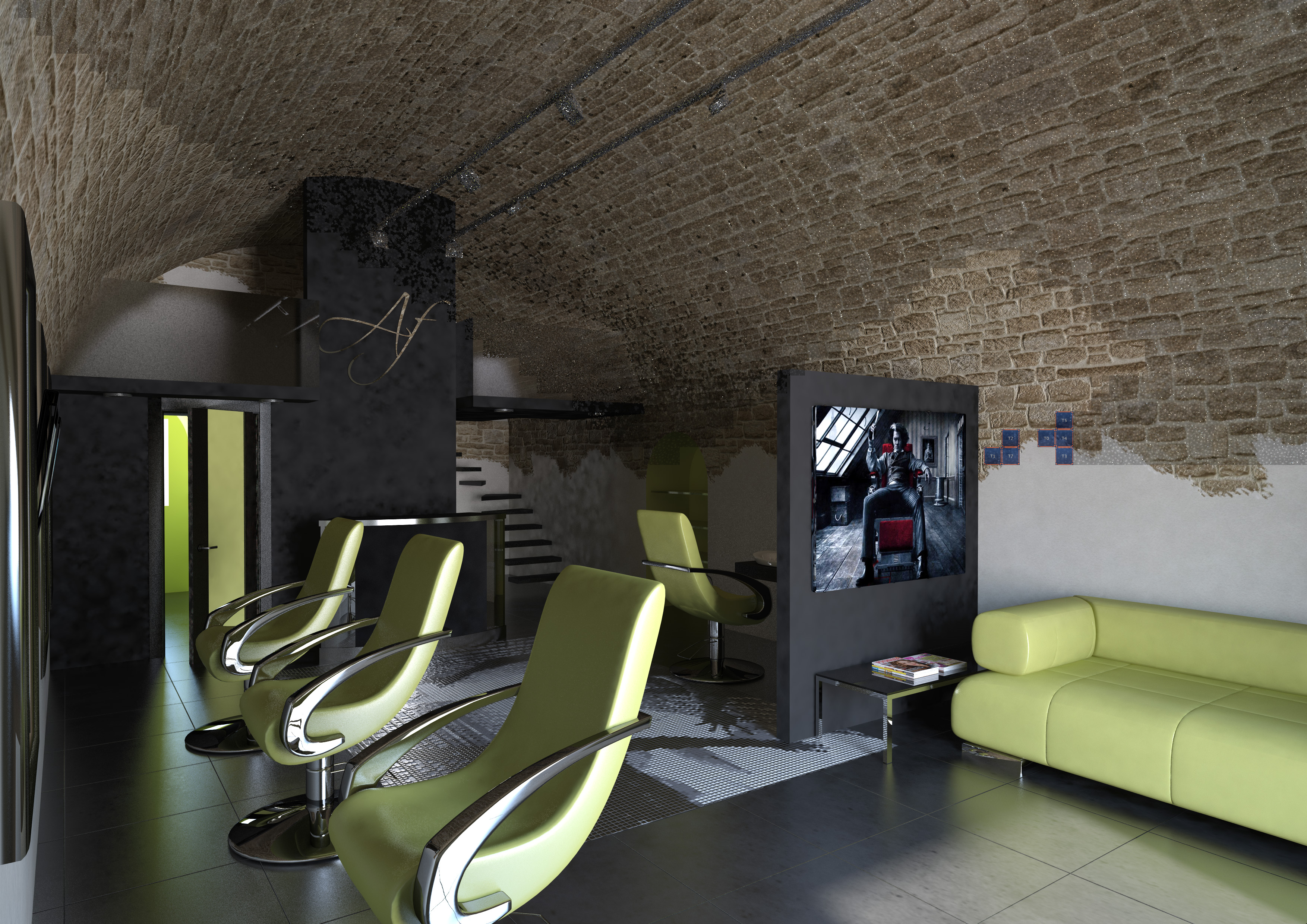

Ecco il render con i valori settati come da te consigliato.....
il velore dell'Hemispheric subdivision l'ho portato a 100!
Sembra non cambi molto o quasi nulla...

tra le 2 immagini la differenza c'è e si vede.
se guardi bene dietro alle poltrone non ci sono più tutte quelle macchie nere.
è normale che in notturno con più di una luce non hai problemi di turbolenza e invece in questa scena con soltanto una luce ti ritrovi questi problemi.
fai una cosa, porta a 80 gli hemispherc subdivision e auventa i valori di light cache 1300. fai una prova.
il noise è dovuto anche ai valori bassi del DMC che poi andremo a sistemare.

L'immagine è bella, ma se accendi quei faretti in alto al centro della stanza, vedrai che la resa finale sarà molto più d'impatto.
