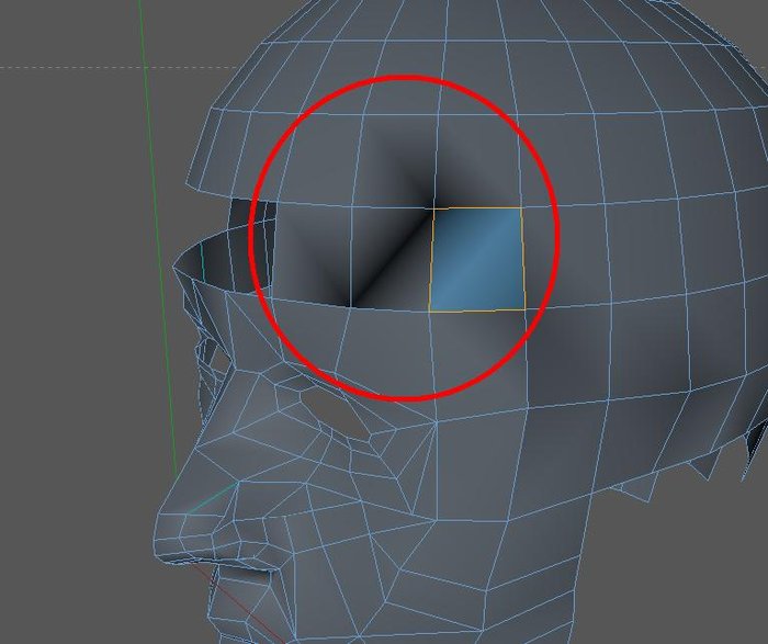

sto modellando una testa...
ho costruito prima il naso ,occhi e bocca e poi a parte ho fatto il cranio..
così cerco di attaccare il craino alle parti delle faccia ma mi crea questi strane ombre
che nel rendering mi danno problemi
così ho scoperto che si trattava del tag phong...infatti se ce lo tolgo scompare tutto...
ma ovviamente il tag phong è utile in questo caso...come si può rimediare nell eliminare questi difetti ?

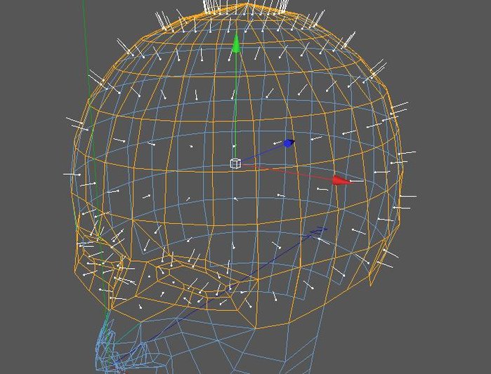

verifica la normale del poligono, da quello che vedo dovresti averne alcuni contrari a quelli vicini

Per normale si intende quel segmento ortogonale, che esce dal centro della faccetta, deve essere concorde con gli altri.

con i poligoni selezionati, vengono visualizzate anche le freccette che indicano la direzione delle normali... altrimenti puoi direttamente guardare il colore del poligono selezionato: arancione verso giusto, blu verso sbagliato.

ecco le normai , sembra tutto ok ...dal poco che ne so...
e tutto ok ?
