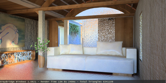

ciao a tutti sono un nuovo utente alle prime armi con cinema4d volevo sapere se qualcuno mi da una mano ad aggiustare questo render!!!
NB allego immagine con specifiche VRAY
se servono altri valori non esitate a chiedere
ringrazio tutti in anticipo...........:)
antialiasing <br />adaptive dmc/SincLanczos/min sub 1/max sub 4<br /><br />INDIRECT ILLUMINATION<br />medium quality/irradiance map/light cache<br />IR min rate -3 max rate -1<br />LC subdivision 700 passes 4
antialiasing

ciao, intanto benvenuto nel forum :) eheh
x la tua scena io comincerei da capo, o meglio, disattiva i materiali (vraybridge-options-override material) così fai un render senza e vediamo meglio come si comporta la luce...poi sistamta x bene la luce passi ai materiali che secondo me sono tutti da rifare o correggere, a partire dal bump eccessivo ovunque :)
buon lavoro ciauz

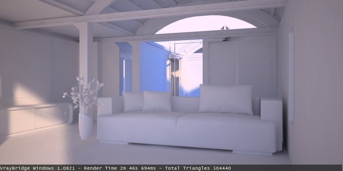

ciao simo ora ti allego il render con solo attivata la luce...
f number 4.5
shutter speed 50
iso 50
ho provato anche a cambiare i materiali ora come ti sembra???

f number 4.5
shutter speed 50
iso 50
Come mai hai impostato questi valori della Camera? Non ti conviene lasciar perdere la Camera di Vray ed usare la Camera Stardard di Cinema meno "complicata" da settare?
Perchè i valori che hai usato sono quantomeno...."strani".

f number 4.5
shutter speed 50
iso 50
