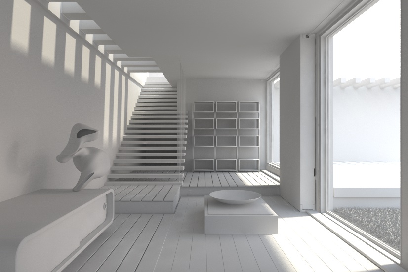

La texture del muro è troppo ripetuta, invece del settaggio "cubica" scegli "mappatura UV". Ciao

Ho fatto una prova anche io utilizzando solamente il background environment con colore bianco e multiplier a 15
Le macchie del soffitto sono dovute ad una bassa risoluzione della GI impostata su medium quality.
Cosa ne pensate dell'illuminazione?

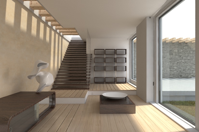

molto bello davvero, l unica critica che mi viene è che non mi piace tanto la texture ripetuta sul soffitto nella prima immagine, complimenti comunque!

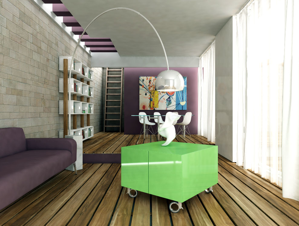

Effettuando alcuni test sull'illuminazione ho combinato a mio parere qualcosa di carino e con un'abbinamento gamma color mapping poco convenzionale, non sono stato molto a badare al gusto, infatti i materiali sono stati assegnati un pò di fretta, ma l'a resa dell'immagine mi è piaciuta Spero in vostre critiche e consigli :)
Immagine di fred 3d
Info: Luce infinita phsun + dome light con HDRI
IR+LC: IR: -6 -2 Hem.sub 50 LC: 600
Physical Cam
Color Mapping Linear Multiply
DM:1 LM:1 Gamma 2.2

avrei usato le area alle finestra al posto della dome, essendoci il sole che entra mi immagino ombre più marcate dalle finestre, la dome diciamo che fa un po' effetto "nuvolo" quindi un illuminazione più morbida e diffusa
qualche materiale forse da curare un po' meglio, ma nel complesso non è male ;)

nexzac wrote:non male ;)
buona continuazione ;)
Detto da te Nexac un: "nel complesso non è male" è uno stracomplimento!!!
Quando dici ombre più marcate intendi meno sfumate o più scure??
Per quanto riguarda l'illuminazione mi sono affidato alla luce che c'era al momento in ufficio :)
Il cielo non era azzuro ma molto velato, ma il sole sbucava lo stesso e proiettava una toppa non troppo intensa.
Mi ostino ad utilizzare come luce atmosfera un cielo HDRI perchè non riesco a digerire il fatto di dover ricorrere a photoshop per inserire un cielo realistico :)
