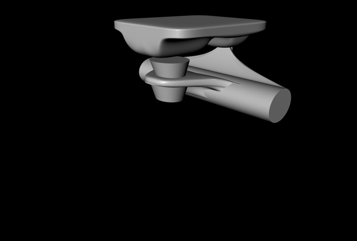

1 - si solo con quel oggetto!! mica devo rifarlo d'accapo?non c'è un modo che faccia diventare tutto quel pezzo un solo poligono?...minchiola!
aahh che gli prende ora!? ho finito truck dello skate (vi posto la jepg)..ora ogni volta che apro il progetto mi dice che il plug in di uno shader manca..e lo schermo appare vuoto...ma nella gestione degli oggetti appare l'oggetto con tutti i suoi figli...
quando vado nell'opzione finestra vista e poi in mostra e cambio una qualsiasi opzione di visualizzazione (per esempio è selezionata Quick Shading e metto Fil Di Ferro) l'oggetto che prima non si vedeva riappare...
insomma basta che cambio impostazione del file originario (nelle opzioni vista ) e ritorna normale...anche se poi salvo, devo sempre cambiare impostazioni ..perchè?
2 - esiste un modo per bloccare gli oggetti (specialmente quando in una scena c'è ne sono tanti) in modo da salvarli da involontarie accidentali cancellazioni? mi è capitato di cancellare un oggetto e di rendermi conto di averlo cancellato solo dopo aver salvato il file!..
3 - esiste un modo per riempire gli spazi vuoi? mettiamo che io abbia modificato un poligono e in un punto si sia formato un buco...c'è un moto per tappare questo buco senza aggiungere un altro oggetto..insomma una specie di riempimento per poligoni...
il truck con il fil di ferro!
il truck finito! ora devo texturizzarlo!!
