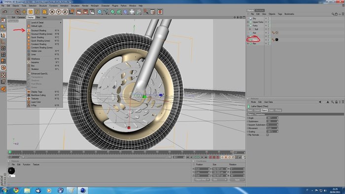

Per ora sono allo studio e non posso provare, questa sera a casa smanetterò anche se penso di non essermi spiegato bene nel mio precedente post...attualmente, infatti, come modalità di visione ho messo, per l'appunto, gourad shading ma nonostante questo, quando seleziono un elemento della scena questo mi diventa tutto pieno di linee (in altre parole è come se l'oggetto fosse contemporaneamente in wireframe e gourad shading: Ha entrambe le caratterstiche lo vedo, infatti,"solido" seppur allo stesso tempo contornato dalle linee tipiche del wireframe)Ciao
Nella finestra della visione prospettica troverai la voce "mostra" li ci sono le varie visualizzazioni che puoi scegliere, tra le quali, per l'appunto, il gourad shading
Stasera nel caso in cui non dovessi risolvere seguendo i vostri consigli, posto un'immagine :-)

A quest punto allego un link all'immagine del mio c4d cosicchè possiate rendervi conto di persona del problema.
Come vedete ho evidenziato in rosso l'oggetto selezionato (sul pannello ad albero) mentre con una freccia rossa ho evidenziato la modalità della vista delle view

Re: Visualizzazione modelli senza linee
la visualizzazione è corretta, perchè di default gli oggetti selezionati vengono resi con anche il wireframe. Se vuoi cambiare questo comportamento, premi SHIFT-V per accedere alla configurazione del viewport e deseleziona la voce Sel.:Wireframe.

Perfetto, grazie mille Visualtricks, finalmente sono arrivato a capo di 'sto problema :Dvisualtricks wrote:Ciao,
