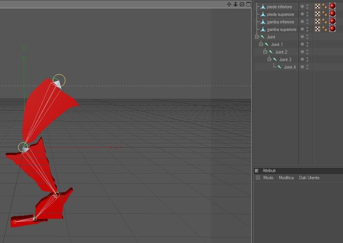

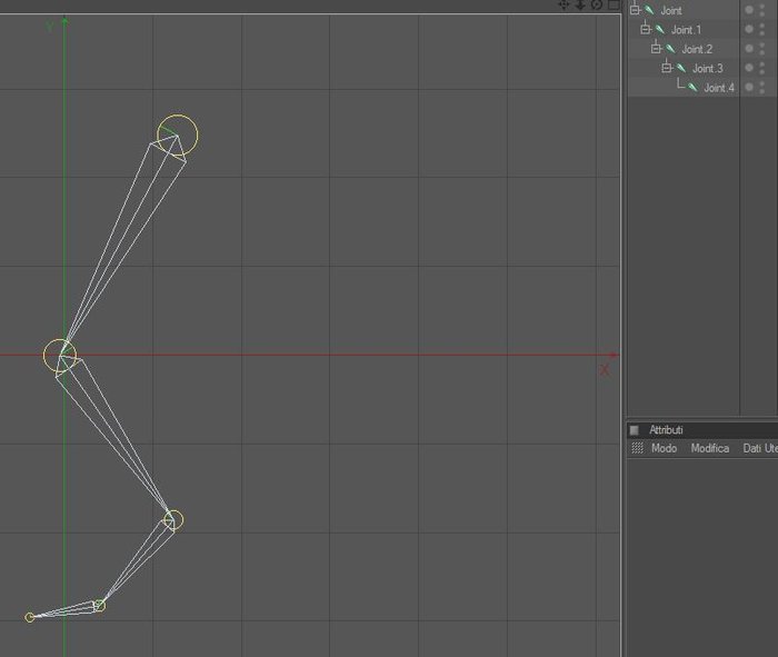

seguendo il tutorial e facendo un pò di pratica...ho capito un pò come funzion ala cinematica inversa ...cioè adoperando comandi com il tag limita del personaggio ecc...( ho capito l idea di come si lavora) per mettere alla pratica ho capito poco ...anche perchè sto provando a mettere il tag limita alle joint che corrispondo alla mesh ..ma niente non si diventano loro figlie , in modo che quando faccio il movimento ,la mesh segua le joints..
il tutorial che ho seguito è questo
http://www.youtube.com/watch?v=F843jISl7Bc
e ho imparato che l 'oggetto nullo può fungere da controllo per animare una gamba o quello che vogliamo , e poi ho imparao che il tag limita può essere usato per dire a una joints da quale mesh essere seguito ,quindi un po come la funzione vincola che serve per bloccare la mesh sulle joints...
però purtroppo questo tag limita non funziona sempre ... o almeno sono io sicuramente che non ho capito come funziona...
però se vado a dirgli di limitare una mesh alla joints...in questo progetto non va (vedi il progetto allegato )
gamba.rar
(11.53 KiB) Downloaded 124 times
allora in questo progetto sono riuscito a riggare il piede..ma non riesco proprio a riggare la parte superiore della gamba...muovete il nullo sopra a tutto per vedere il movimento ik chain di tutto il piede...e vedere che il piede è riggato ..mentre la gamba superiore no ...
ho provato a fare la stessa tecnica del piede alla gamba...ma niente.
...potete dirmi cosa sto sbagliando ?

Ciao Giovanni,
se ho capito bene la tua prima domanda, non sai come assegnare la mesh della gamba alle joints?
semplicemente devi inserire le varie parti della mesh come figlie delle relative joints.
Nel tuo caso devi inserire la coscia come figlia del primo joint e la gamba all'interno del secondo.
Devi però fare attenzione affinché i pivot (gli assi) della mesh e quelli del relativo joint coincidano in modo da ottenere le giuste rotazioni.
Per far questo hai due possibilità... rendi modificabile la mesh e con lo strumento Axis sposti gli assi nel punto desiderato.
Oppure inserisci la mesh dentro un oggetto nullo posizionato nel punto desiderato, poi inserisci l'oggetto nullo come figlio del joint.
In allegato trovi il tuo progetto modificato.
Per la tua seconda domanda, sinceramente non ho capito cosa intendi per "riggare la parte superiore".
Se ho capito bene, seleziona il primo joint della catena e semplicemente muovi quello.
Se poi intendi controllare la gamba muovendo un ipotetico bacino, ti basta fare come nel tutorial, ossia inserisci le joints in un oggetto nullo posizionato all'altezza del bacino.
gamba_2.c4d.zip
(21.31 KiB) Downloaded 115 times
