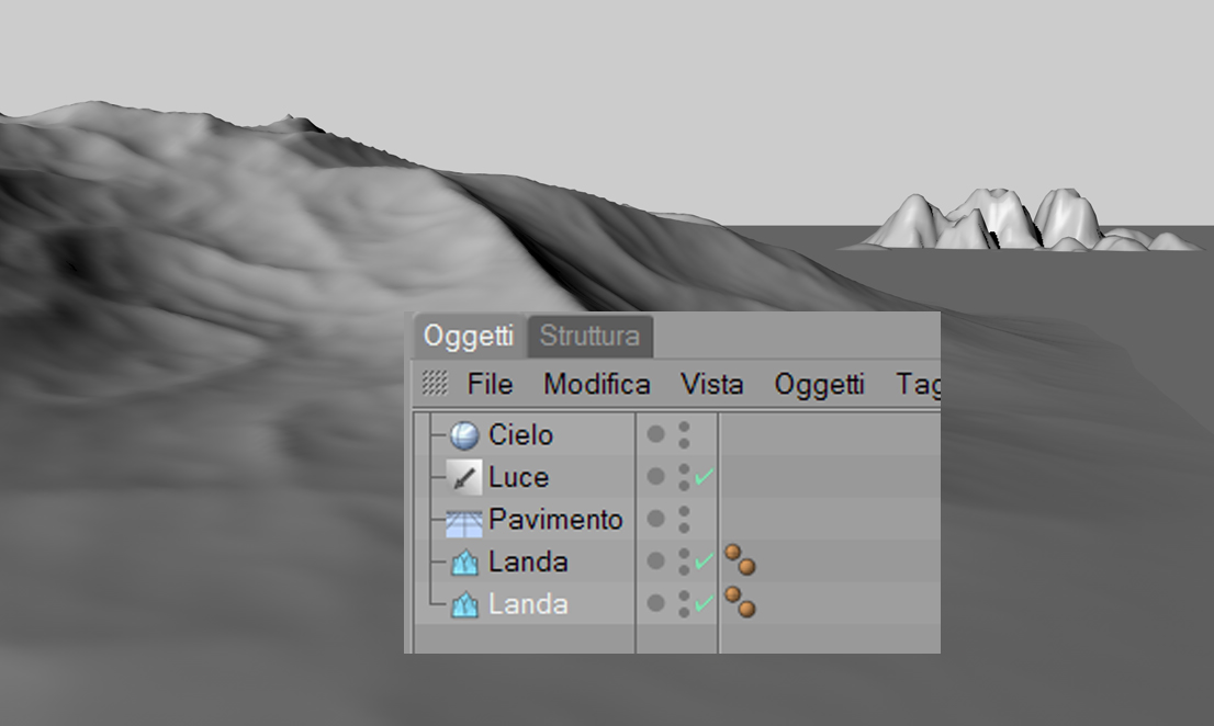

per l'isola secondo me fai molto prima ad usare l'oggetto LANDA
è fatto apposta... gioca con i pochi parametri e vedrai che l'isola è gia bella che fatta.

si...landa lo conosco. mi serviva un metodo alternativo. Come procedete voi quando vi capita di modellare terreni?

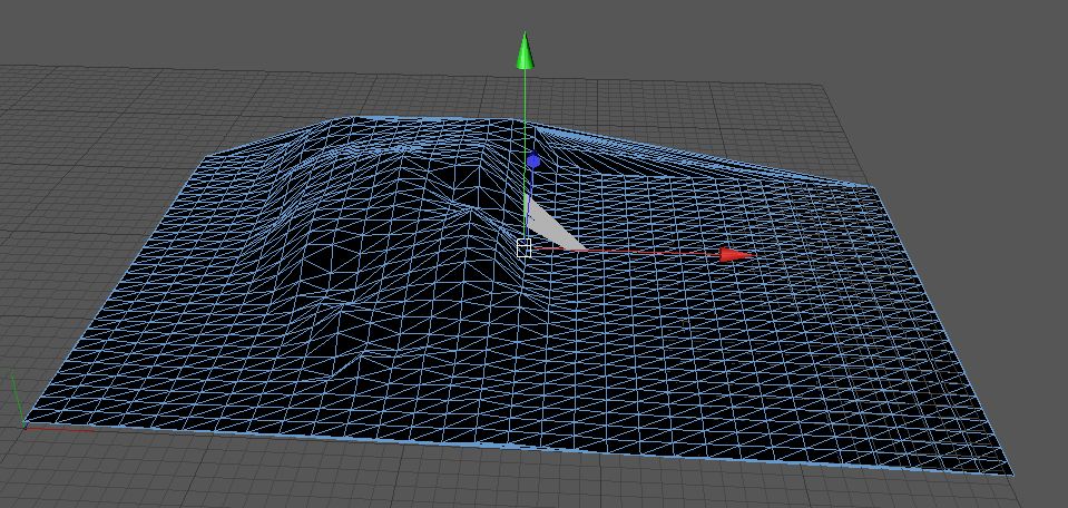

ho un altro problemino. Ho importato una geometria di una montagna... C4d mi riconosce tutti i triangoli della superficie della montagna disconnessi. C'è un modo per collegarli in modo da poterla modificare?

Prova con il comando ottimizza, e gia che ci sei anche "detriangola" che ti leva i triangoli dove non servono a niente.

verocuoio wrote:Prova con il comando ottimizza, e gia che ci sei anche "detriangola" che ti leva i triangoli dove non servono a niente.
:idea: Ottimo. Funziona alla grande.
