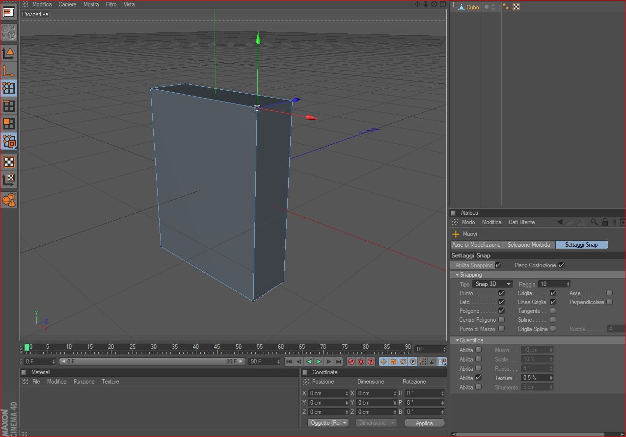

ciao, sì certo, utilizzando gli snap, come nei cad.
ti metti in modalità "usa strumento asse oggetto", sposti gli assi su un punto attivando gli snap (2d se sei in pianta/prospetto o 3d se sei nella finestra 3d) e poi tornando in "uso strumento modellazione" sposti l'oggetto come vuoi e lui terrà agganciato lo spigolo da te selezionato.
ecco questo è l'esempio degli snap, come suggerito da Arkimed
ciao ciao

scusa ma la modalità "usao strumento asse oggetto" e modalità "uso strumento modellazione" quali sono?
scusa l'ignoranza... :shock:
Posts: 3978
Location: Torino
Re: spostare/muovere un oggetto in modo preciso
Post by Arkimed »
Sono quelli rappresentati in figura.
Comunque anziché spostare gli assi dell'oggetto, puoi inserire il tuo oggetto in un oggetto nullo posizionato sul vertice interessato, e poi spostare/ruotare l'oggetto nullo (che a sua volta sarà seguito dall'oggetto figlio) per posizionarlo tramite gli snap.
8-)

io clicco sull'oggetto poi mi sposto in modalità "asso oggetto" e schiaccio la P in cui mi compare il menu a tendina però ho provato a schiacciare un pò tutto ma non riesco a spostare gli assi su un vertice.. sarò inganfito io????? :(

Nelle opzioni di snap, disabilita tutto e abilita solo 3D Snapping e Point Snapping.
