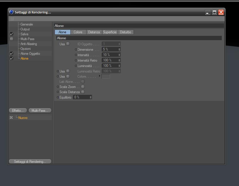

GionniFara
Posts: 748
Joined: Sun Feb 06, 2011 9:48 pm
Re: emanazione luce di un materiale
Post by GionniFara »
vabbe questo lo so , penso che sono 3 mesi che uso cinema e credo che sappiate che conosca almeno l illuminazione globale , intendevo se si deve aggiungere qulache altro effetto o aggiungere per renderlo più reale.
62VAMPIRO
Posts: 3807
Post by 62VAMPIRO »
Perchè nei parametri di rendering hai aggiunto "Alone" e "Alone Oggetto", quando Arkimed ti ha detto di usare un Materiale con Canale Glow (Alone) attivo? Se ci fosse stato bisogno di attivare qualcosa nei parametri di rendering te lo avrebbe detto, no? E Renxo ti ha detto di attivare la GI nei parametri di rendering, solo la GI.............
