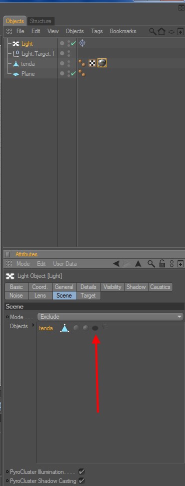

non c'e bisogno del tag compositing... vai in scene (vedi foto) e trascinaci la tenda.. li clicca su tutto e lascia attiva solo l'ombra... vedi freccetta rossa

ciao enzo, uno dei problemi è che non c'era manco il tag phong all'oggetto, oltre al materiale e l'illuminazione che stai usando.
hai le luci area che compenetravano i muri e i serramenti, valori sballati e il colore grigio non l'ho capito.
non ho toccato la tua impostazione di luce (lo sky + luce infinita) ma ho solo modificato i parametri e messo un mat. decende alle tende, escludendole completamente però, senza fare come consigliato da fabrik.
non l'hò fatto perchè ho visto che hai il sole che non entra nella stanza, quindi la tenda creerebbe solo ombre per la luce diffusa, quindi già così come te l'ho fatta dovrebbe anadr bene.
altra cosa, prof.5 ti alza i tempi di rendering e poi la mappatura colore messa a 5-1 non ha alcun senso.
ti ho modificato anche la camera, in quanto aveva valori strani, sposndala indietro e allineandola ad un lato della stanza (quindi ho escluso la parete della porta)
ti allego la scena.
ciao ciao
