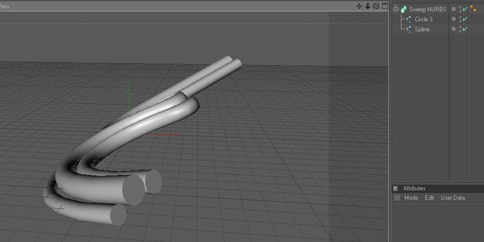

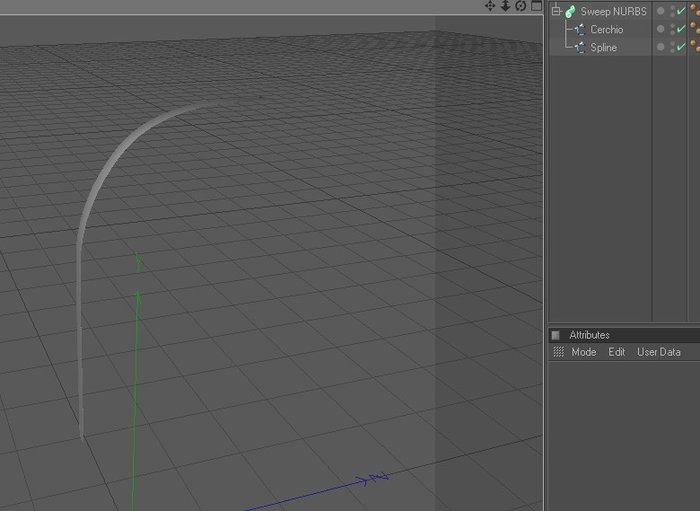

Salve, ho difficolta' a capire perche' alcune volte riesco a creare un palo (e anche piu') e altre volte no. Il procedimento e' questo: seleziono la B-Spline, creo la forma nella vista right e una volta finito seleziono un cerchio. Lo ruoto a 90° e in fine prendo una sweepNURBS e metto tutto la dentro. Alcune volte mi ha dato l' oggetto desiderato, altre volte no ma ancora non ho capito perche'. Ora presento le due immagini: la prova riuscita, anche se ho usato piu' cerchi... e poi la seconda che ancora non riesco a capire. Uso un solo cerchio usando la stessa tecnica ma mi da un poligono schiacciato.
Seconda prova non riuscita
Prima prova riuscita

la spline che determina la sezione della nurbs (cerchio) deve essere perpendicolare all'asse blu (Z).

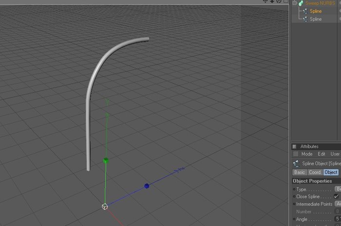

Ho capito, grazie tantissime :) ho provveduto e ci sono riuscito. C' e' voluto poco effettivamente. Quindi non deve assecondare la direzione del cilindro. Ma una cosa: deve essere sempre perpendicolare all' asse Z, oppure possono presentarsi situazioni diverse? In poche parole, dipende in quale punto di vista viene creata la spline?

beh, puoi mettere l'asse un po come ti pare, poi sta a te sfruttare le svariate possibilità che questo piccolo accorgimento può offrire.
l'asse z in cinema4d indica spesso una direzione, come per esempio la luce infinita: se guardi gli assi vedrai che la "z" è la direzione.
ecco, nel caso delle SweepNurbs indica il verso in cui quella spline seguirà la direzione dell'altra spline.
ciao e buon lavoro
