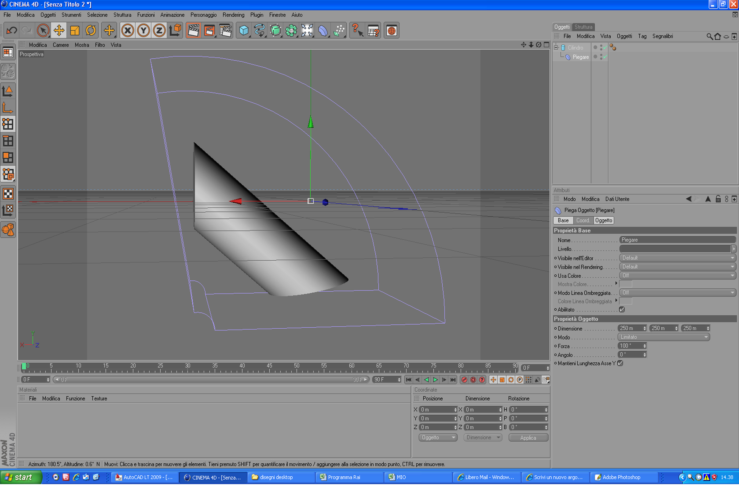

Ma come funziona il deofrmatore piega?
Penso di fare tutto giusto ma l'oggetto non mi si piega mi si inclina o meglio la parte che dovrebbe piegarsi si inclina e non è quello che voglio...
Allego l'immagine con il mio problema e se mi potete aiutare vi dico grazie.. non so più dove sbattere la testa :(

Al cilindro mancano le suddivisioni verticali, quindi il deformatore lavora con quello che c'è.
