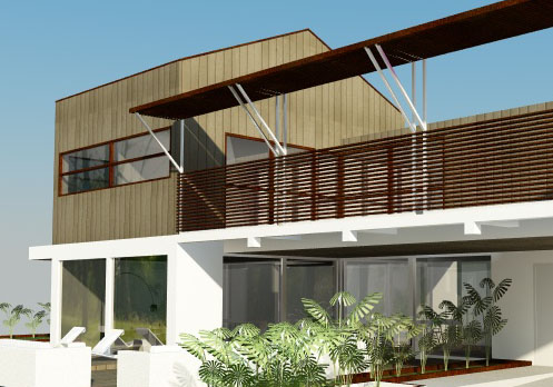

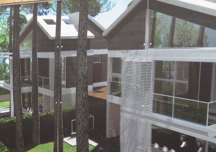

ho un problema, o meglio vorrei ottenere un effetto riflessione sul vetro simile a questo render che vi posto.....
col mio materiale vetro, non riesco....ho provato a caricare l'immagine nel tag environment di vray con scarso successo.....come fare?? o meglio chi può settarmi al meglio il materiale vetro???.......grazie!

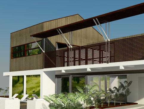

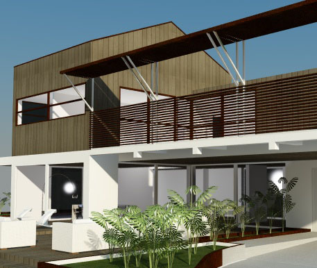

scarso risultato....
render di esempio
render di esempio

ho provato inserendo il piano, la strada potrebbe essere giusta, ma la riflessione dovrebbe essere meno definita e piu' realistica....e soprattutto far intravedere l'interno della stanza...
p.s per il materiale vetro sono partito da un materiale nuovo, attivando solo specular 1 e refraction layer........nel refraction color ho dato un grigio leggero.....

giocando un po col material weight ho migliorato,ma ancora non ci siamo....
