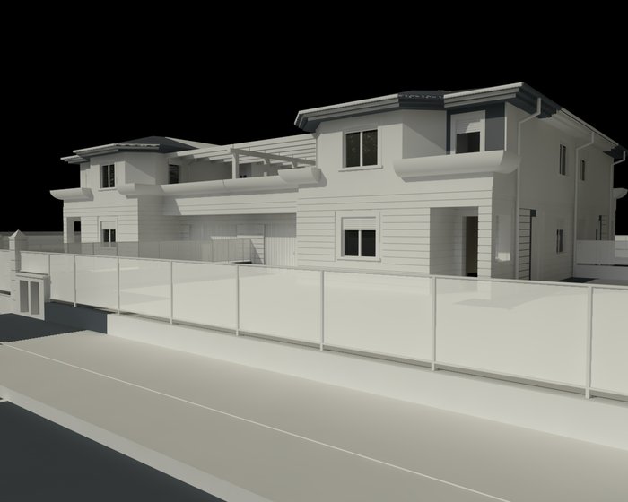

Nuovo lavoretto
Cielo con HDRI visibile dai raggi e da IG
Cielo son sfondo visibile da camera
Luce infinita 60% gillina...chiara chiara chiara!! :D

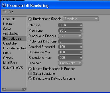

Non so ma non mi convince molto....cosa stò sbagliando?? :?
Parametri vista prova .jpg (43.22 KiB) Viewed 2331 times

cosa ci sarebbe che non ti convince?
ame sembra modellata bene e proporzionata.
attendiamo le texture
buon lavoro

Più che altro non ero convinto di aver settato bene i parametri di rendering :?: :-D

ciao, buono bravo!
la r10 non so come funzioni di preciso, ma dovrai sicuramente alzare i valori di risol. min e max perchè hai delle macchie.
ciao ciao

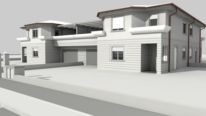

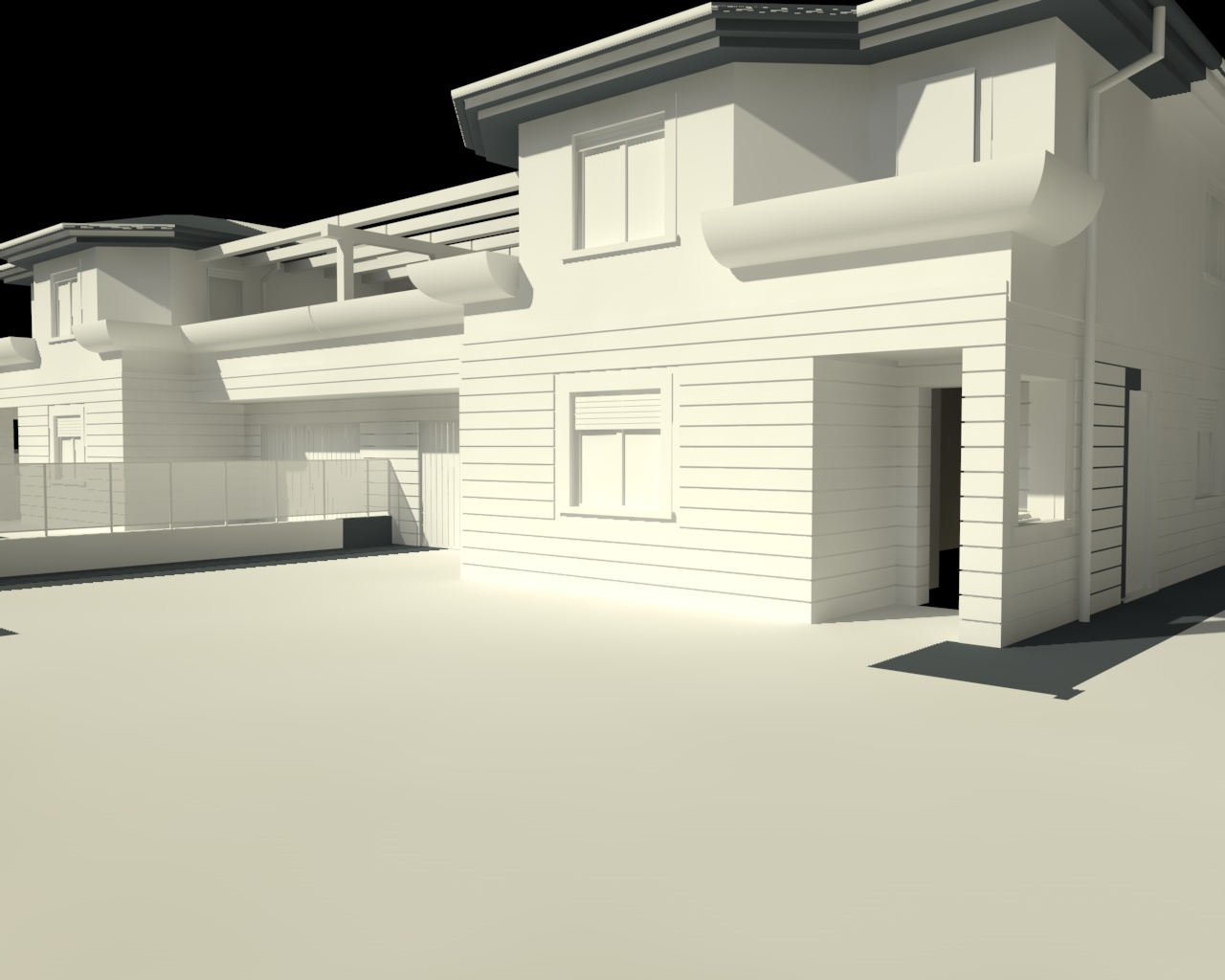

Rieccomi....avendo trovao in ufficio la sorpresina...aggiornamento alla 12....ho ricominciato tutto da capo ma essendo un pò diversa dalla 10 mi serve qualche vostro consiglio
Ho messo Luce infinita 90% ....Oggetto cielo con HDRI (Con genera Saturazione al 50%)
GI 3/100/100 poi tutto normale
HDRI usata è la qurta che trovate a sto link ... http://www.openfootage.net/?cat=15&paged=2
Cosa devo aggiustare??

questa è con luce al 60%
(non guardate le parti grigio scure che sono ovviamente da sistemare :) )

Post by gabriele__82 »
ciao roby, ben arrivato alla r12 :D .
hai per caso attivato il workflow lineare? (modo - documento)
cmq essendo bianco, per vedere se è giusta la luce devi metter qualche tex di riferimento.
ah, metti sempre uno sfondo, non lasciarlo nero. :)

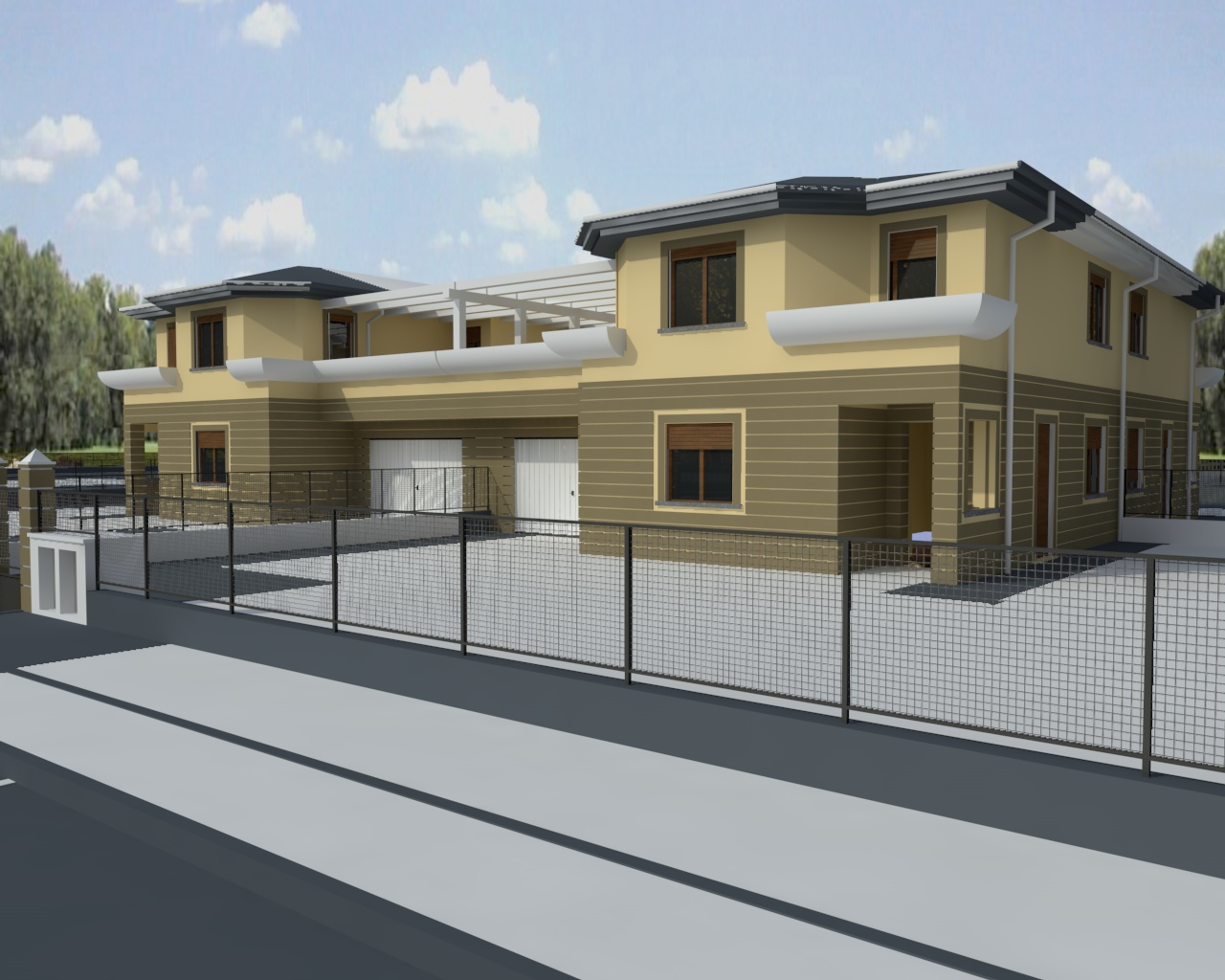

Ciao Gabriele, si, il workflow lineare è attivato.
Ho scaricato la tua immagina HDRI e ho inserito qualte tex, cosa ne dici??
mmm è scura, e le ombre si leggono poco (sono chiare). inclina il sole almeno a -35 e verifica bene la posizione dell'hdri, prima che non sia al suo posto.
altra cosa, che sfondo hai messo? è sgranatissimo.
gusto personale fai immagini rettangolari, quadrate non so, rendono poco secondo me.
usa, se non hai esigenze particolari, 28x20 cm a 150dpi.
cmq prima di arrivare ad hair, devi rivedere i materiali. :D
