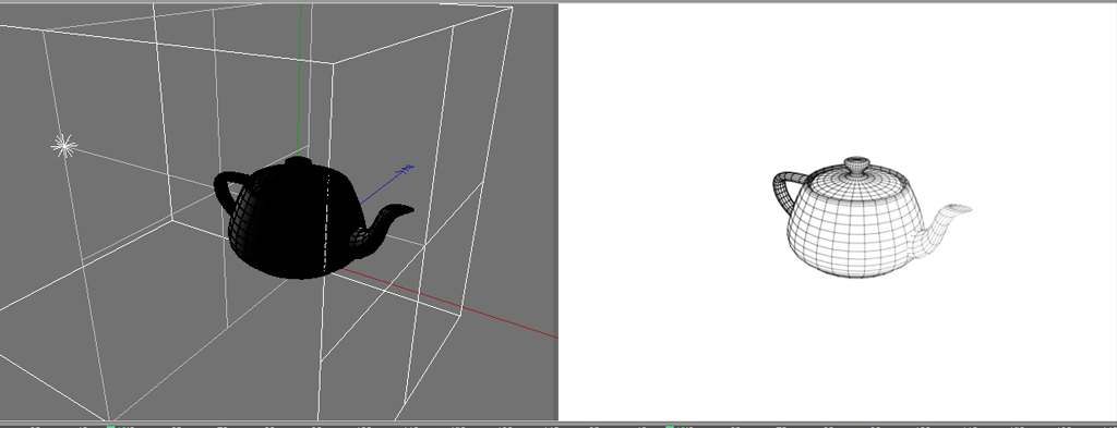

Più o meno ho capito il principio, però non riesco a fargli disegnare le linee in modo fluido, cioè è come se la costruzione delle linee fosse a pezzetti. Allego il sorgente per maggior chiarezza.
Grazie ancora!

un altro sistema può essere quello di animare uno dei parametri dell'opzione Opacità di S&T.
io ho fatto una prova linkando il parametro all'illuminazione e animando con una luce [usando solo il parametro Ambient Illumination della luce] e non viene malissimo. però dipende molto dal risultato finale che ti aspetti. probabilemnte con un po' di prove e sapendo l'oggetto su cui va realizzato l'effetto si può capire meglio come fare.
in questi casi però conviene fare UN SACCO di prove, perché nemmeno io che te l'ho appena detta posso essere sicuro se la soluzione che ti ho appena proposto andrà bene per la tua animazione!
