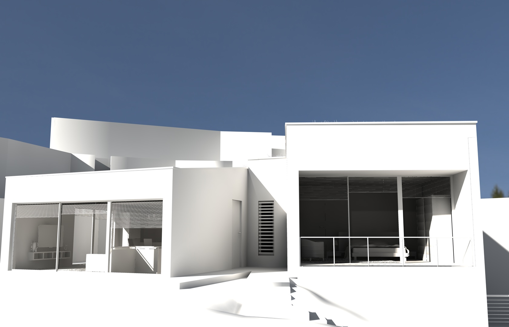

Ciao Gabriele, innanzitutto grazie!
Ho provato tutta la sera cercando la posizione ideale per il sole e posto il risultato migliore, non è il top ma sto iniziando a capire un pochino più di prima grazie alla tua scena d'esempio. Ho cercato anche online di leggere qualcosa di specifico su luce infinita e cielo hdri combinato ma non ho trovato nulla a livello di guida e tutorial...adesso provo ad acquistare la guida c4dzone.com sull'illuminazione...dimmi se ho capito, il problema è trovare la giusta posizione del sole rispetto all'immagine HDRI in modo da non avere bruciature giusto?

ciao, allora partiamo dalla scena, è BUONA!!!!! bravo!!!
il concetto luce infinta + cielo con hdri è semplice, cioè, tu metti la tua luce infinita dove vuoi (intendo come rotazione e inclinazione) e poi in base al suo orientamento, usando le coordinate x e y dell'hdri, la ruoti finchè il sole (nell'immgaine hdri, la zona bianca) non è nella stessa posizione della luce infinita.
guarda questo post, avevo allegato delle immagini.
http://www.c4dzone.com/it/forum/viewtop ... ia&start=8
il quadrato grigio (cerchiato di rosso), è la luce infinita, ed è nella stessa posizione del sole dell'hdri.
ciao ciao

Post by andreaserlu »
Ottima spiegazione, ho seguito la tua mini guida :) e il risultato mi sembra migliore...che ne dici?
Comincio anche a leggere il capitolo sull'illuminazione che mi è appena arrivato e cerco di migliorare! :D :D
Inizio anche a vedere con le texture, che devo anche correggere.

Post by gabriele__82 »
bene bene, bravo bravo!
son contento perchè ci stai mettendo impegno, quindi, oltre ad avere le dritte su come procedere vedo che studi.
perchè copiare non serve, ma devi capire! (sembro mio nonno ahahahaha)
dai adesso segui il libro, guarda e fai gli esercizi.
ah, ho notato che hai ruotato la camera, bravo, così è più naturale!
ciao ciao

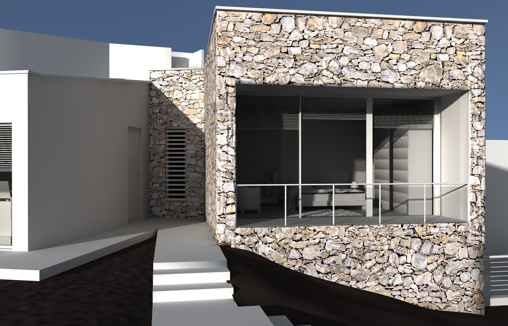

Ciao!!
Qualche dritta per la pietra?? Non sono in rilievo, manca qualcosa (a parte quello strano disturbo verticale), ho seguito le tue indicazioni di un vecchio post. Allego i valori e le textures usate...
Grazie
ciao ciao

andreaserlu
Posts: 51
Joined: Sun May 01, 2011 8:23 pm
Re: Villa Alassio
Ciao!
Forse ho capito cosa ho sbagliato,non ho separato i materiali e messo mixa textures...provo...
Ciao ciao!

Post by Arkimed »
Potrebbe dipendere dalla mesh dei muri... se non è abbastanza suddivisa, e non in modo regolare, potresti avere questi problemi con il displacement.
Tra l'altro, anche se dai parametri postati non sembrerebbe,quel poco di displace che si vede sui muri sembra al contrario... i solchi sembrano andare verso l'esterno, ma forse è solo una mia impressione.
Comunque puoi postare un wire del muro?
ciao, sono d'accordo con Arkimed, tantè che il muro non è suddiviso, o meglio se non lo detriangoli, hai 3 triangoli un pò a caso e basta.
resta il fatto che secondo me, dato che ho fatto una prova ieri sera, la tex che usi non è il massimo, comincia a cambiarla e poi il displacement lo settiamo in modo diverso da come ce l'hai ora.
